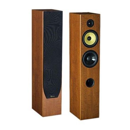

n°43073629
stephaneF
Posté le 31-08-2015 à 13:47:53  profilanswer
Bonjour les bricolos,
J'ai des enceintes DAVIS en bois de ce style :
http://resize-elle.ladmedia.fr/r/451,451,center-middle,ffffff/img/var/plain_site/storage/images/loisirs/sorties/dossiers/shopping-cadeaux-pour-lui/enceintes-colonnes-davis-acoustics-elsa/19818284-1-fre-FR/Enceintes-colonnes-Davis-Acoustics-Elsa_reference2.jpg
J'aimerais les repeindre en gris anthracite afin que ça aille bien avec mon salon.
Comment procéder ? Poncer ? Mettre une sous couche sans poncer ? Est ce que la peinture à l'eau que j'ai utilisée pour mes murs conviendrait ou pas ?
Sinon j'ai pensé à une autre solution : les recouvrir avec du papier peint ?
n°43073748
Batou
Posté le 31-08-2015 à 13:54:52  profilanswer
Euh... pourquoi massacrer un objet bien fini et plutôt joli?
Je doute que des enceintes en bois ne puissent s'accorder à n'importe quel type d'intérieur (même pour une déco modernes)
n°43073751
gfive
Posté le 31-08-2015 à 13:55:09  profilanswer
http://resize-elle.ladmedia.fr/r/4 [...] rence2.jpg
malheureux...
Bon, le papier peint, oublie.
Si c'était pour moi, ça serait ponçage pour virer le vernis ou autre.. Mais pour pouvoir poncer, il faut encore que les enceintes soient en bois massif, ou avec un placage conséquent, sinon c'est mort.
Et après, selon le matériau dessous :
- Bois massif => lasure colorée (ils en font de toutes les couleurs, de nos jours) ou peinture glycéro,
- Médium / agglo => peinture glycéro.
La peinture acrylique pour des meubles, j'ai fait, je referais pas, je trouve que ça accroche trop la poussière.
n°43073815
stephaneF
Posté le 31-08-2015 à 13:58:47  profilanswer
Parce que la couleur ne me va plus. Alors soit je les change pour des trucs comme ci-dessous, soit je les repeins.
http://www.hifissimo.com/796-thickbox_default/enceinte-colonne-focal-chorus-714-black-style-noir-laque.jpg
n°43073823
GAS
Wifi filaire©
Posté le 31-08-2015 à 13:59:16  profilanswer
M'étonnerait que ce soit du bois, plutôt déjà une sorte de papier autocollant, comme sur du Ikéa.
n°43073977
stephaneF
Posté le 31-08-2015 à 14:08:32  profilanswer
Oui, je pense que c'est du panneau de particules, recouvert. Ca peut se peindre quand même non ?

n°43074078
GAS
Wifi filaire©
Posté le 31-08-2015 à 14:15:32  profilanswer
Si tu trouves un bon apprêt, peut-être, je sais pas si ça gondolera pas. Mais au pistolet alors. Au pinceau ça va être dégueulasse.
Mais à ta place je revends et j'achète :o
Repeindre une paire de Davis, mais t'es un grand malade :o
Au delà du fait que ce sera moche (finition daubé, épaisseur du placage insuffisante pour poncer proprement, etc...), leur valeur tombera instantannément à ZERO.
Essaye de revendre des enceintes HB : impossible.
Revend les en l'état et choisi une paire dans la couleur qu'il te faut.
Après, vouloir assortir des enceintes à la déco...  :o

stephaneF
Posté le 31-08-2015 à 16:06:21  profilanswer
 [:tibo2002]

Jay Kay
Posté le 31-08-2015 à 16:12:56  profilanswer
Enfin, remarque...
FAIS LE !
je te les reprendrais au prix de la ferraille quand t'en voudra plus et qu'elles seront invendable  [:pdbzombifiay:3]
