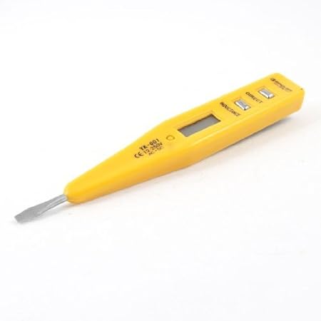

Oui c'est pour cela qu'avec un tournevis comme ça, on voit tout de suite qu'il n'y a pas 230 mais seulement 16 ou un peu plus :
http://ecx.images-amazon.com/images/I/31W525XYvHL._SY450_.jpg
ça s'affiche en clair sur l'écran.

Ces tournevis ne valent pas grand-chose et ne permettent pas d'être certains, ils ont le même défaut que les multimètre numériques, ils ne savent pas faire la différence. Le seul appareil conforme à ce type de mesure est un VAT (vérificateur d'absence de tension), tous les autres dispositifs sont normalement interdits par la norme.

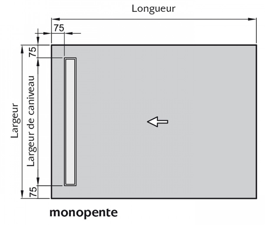

Concernant ce receveur, poly à carreler (merci sorg pour la recommandation), pensez vous que c'est jouable de le prendre en 1400x90 sachant que je n'ai que 1.20*80 pour le placer ?
http://www.sanitaire.fr/image/zoom_aqualine_cote_2014_10256.jpg
Lien du receveur en détail http://www.sanitaire.fr/pr-1035-re [...] e_pro.html
En fait, si sur la longueur, je n'ai pas de crainte (je scie 20cm et ca irai) c'est sur la largeur que je me questionne. La largeur de caniveau est de 75cm, donc ca me laisserai 2.5cm de "libre" de chaque côté du caniveau, en lieu et place des 7.5cm normalement requis. Est ce jouer avec le feu ? (trop juste et je risque d'avoir des problème d'étanchéité sur les bords ...)
Message édité par paracyber le 30-11-2014 à 21:28:16

Non pas de problèmes, juste bien couper de manière symétrique de chaque cotés (2*5cm)
Par contre à carreler ça va être vilain et chiant , la bande de 2,5 cm.

Merci.  :jap: C'est pour ça que je m'interroge sur la faisabilité du truc, à cause du carrelage.  :sweat: Je pense que ca va être assez juste quand même. En fait, j'ai très exactement 81cm de large. Comme je vais virer l'ancien carrelage, mais que j'en remettrai un autre à la place, on va dire 80 d'utile. Sachant qu'il y a aura une paroi de douche à installer, donc l’épaisseur de la paroi en verre à prendre en considération aussi. Je vais me retrouver avec deux petites bandes peut-être même inférieure à 2.5 et pas sur que le carrelage que je vais choisir soit adapté à ça :/
J'ai prospecté et je aussi viens de voir cette marque de receveur aussi (française ) Lazer panodur : http://www.sanitaire.fr/pr-3581-re [...] 20_sh.html
J'en avais jamais entendu parlé mais le prix reste contenu (enfin, pour ce type de produit où tu sais que tu te fais enfiler de toute manière :D)
Je vais peut-être partir là-dessus d'autant plus que la hauteur nécessaire pour le receveur semble moindre (73mm), la dimensions existe déjà à mon format et la baguette en inox ne fait que 590mm, ce qui me laissera au moins 10cm de chaque côté.

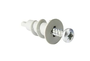

the_warrior a écrit :
ceux là beaucoup plus rarement et uniquement en gros diamètre :
[url=http://reho.st/fullsize/http://www.hellopro.fr/images/produit-2/3/3/4/meches-a-bois-1563433.jpg]http://reho.st/http://www.hellopro [...] 563433.jpg
Tiens je reviens juste là-dessus, j'ai eu l'occasion de me servir de ce type de mèches, mais pas pour faire un trou ^^ J'avais des patères en bois toutes bêtes à fixer au mur en placo, avec les trous déjà prévus dedans. Pour ça j'ai utilisé ce que j'avais sous la main, des chevilles en nylon pour plâtre, de ce type :
http://ecx.images-amazon.com/images/I/31R6H33Q8hL._SX300_.jpg
Problème : le "col" dépasse d'1/2 mm du mur alors que la patère doit être bien contre pour ne pas bouger. Les mèches citées plus haut m'ont donc permis de creuser l'arrière des patères sur 1mm au niveau des trous, avec le bon diamètre, résultat nickel !
D'ailleurs en parlant de chevilles (oui à la base je venais pour ça ^^" ), le système que j'ai vous parait bien pour fixer des barres de rideau dans du placo (13 mm), ou vous me conseillez autre chose ? Ce sont des support de ce type, donc avec deux vis.
Message édité par korteks le 01-12-2014 à 15:22:32

Perso je ne mets plus que des molly dans le placo [:240-185:4]
Jamais eu de problème avec.
Bel ours Vave, je me dois de l’admettre. -Skyl"win"-  Mais toi tu es intelligent -Homerde- - Ce génie -SkylWINd- JDD S16M72 10:43:46 GMT-DTC +1
n°40263588
Jay Kay
Posté le 01-12-2014 à 15:26:20  profilanswer
+1 oovaveoo , le système que tu montres korteks, c'est de la belle merde :o
Écolo anti-capitaliste notoire, extrémiste de la pédale en déconstruction, féministe brakeless à ses heures, et amish islamo-gauchiste woke mormont évidemment
n°40263610
korteks
Posté le 01-12-2014 à 15:28:07  profilanswer
OK je note ^^ Je ne m'en suis servi que pour ces fameuses patères dans le dressing et des appliques, donc pas trop d'idée sur la solidité du truc avec un poids plus important à supporter... (j'en ai qui sont censées tenir 25Kg, je pensais que c'était bon pour des rideaux :/ )
n°40263739
Jay Kay
Posté le 01-12-2014 à 15:37:31  profilanswer
Ba si tu les as, rien ne t'empèche d'essayer.
Mais perso, j'en ai acheté, j'ai testé ça 3 min, c'était merdique à souhait, je suis reparti sur des molly traditionnelles. (qui abîment moins la plaque, au passage)
n°40264154
rz1
Posté le 01-12-2014 à 16:05:35  profilanswer
c'est quand même violent comme point de vu...  :D
a chaque cheville son usage... ce type de cheville marche très bien et c'est aussi solide (à usage adapté) que de la ''Molly''
Après c'est comme les Molly, il y en a de qualité plus que douteuse. Les métalliques ne pose aucun soucis.
Message édité par rz1 le 01-12-2014 à 16:08:36
