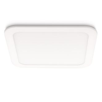

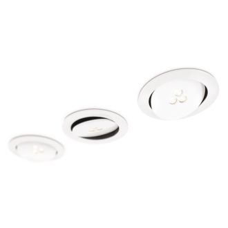

Hello les bricolo  :o
Petite question technique, j'ai un spot de ma SDB qui a claqué.

Je suis dans le choix de mon éclairage de séjour, je dois choisir très vite ce que je fais pour passer mes gaines aux bons endroits du plafond ce weekend, avant que le plaquiste reviennent poser les plaques sur les rails déjà en place.
Je tourne en rond car je ne sais pas ce que ça va donner comme éclairage une fois posé :cry:
La pièce fait 5m de long par 3m de large, avec 2 petites hauteurs sous plafond (sur la moitié de la largeur, le plafond est plus bas de 15-20cm), genre 2m38 et 2m20.
J'ai prévu 2 éclairages commandés, pour différentes situations:
- un premier qui servirait plutôt en journée (pas pour l'ambiance, plutôt pour le côté "fonctionnel" du séjour) et lors des passages (on entre dans la maison par le séjour), donc plutôt neutre, omnidirectionnel, et puissant si il n'y a qu'un seul point d'éclairage. J'avais prévu de mettre une DCL avec une ampoule puissante, mais à y réfléchir ça serait peut-être un spot encastré de grande taille, par exemple ce genre là:
http://images.philips.com/is/image/PhilipsConsumer/597143116-IMS-fr_FR?wid=330&hei=330&$jpglarge$
- un deuxième, plutôt "ambiance" (apéro, repas, soirée, etc...), qui sera sur variateur. Je verrai bien "un certain nombre" de spots encastrés, orientable et un peu directionnels (pas trop non plus, c'est joli les faisceaux, mais faut quand même éclairer la pièce !), mais je ne sais pas combien je dois en mettre: nombre, espacement, puissance, angle, etc...
Ce genre là peut-être :??:
http://images.philips.com/is/image/PhilipsConsumer/579633116-IMS-fr_FR?wid=330&hei=330&$jpglarge$
Et devant la jungle des modèles et des prix, je cherche le bon plan: de la qualité mais sans la payer 3 fois le prix qu'elle vaut. Si vous avez des noms de boutiques à me communiquer ;)
