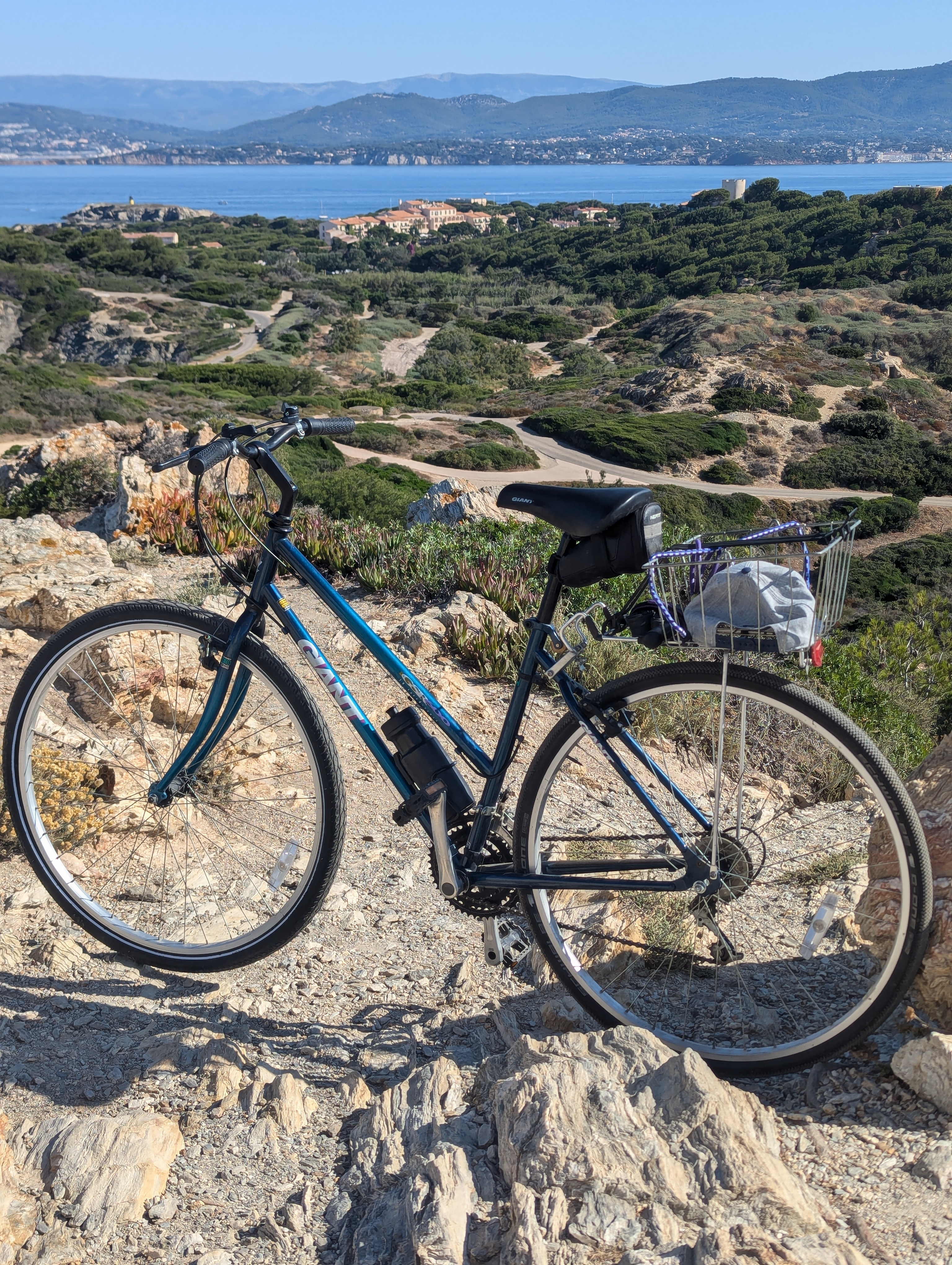

Mets des vrais pneus la prochaine fois :o
Et ton cintre est un peu trop bas. Pour le réglage, on conseille de mettre les bouts de cintre aligné avec l'horizontal au max, l'axe arrière au mini.
et a titre perso, vu la sobriété du cadre, j'aurais mis une guido chatoyante et les gaines assorties (alors que là elles sont dépareillées)
Message édité par Jay Kay le 27-06-2025 à 14:47:54

l'axe arrière est bloqué par la cassette qui est bloquée par la vis de la patte de dérailleur :/
Pour le cintre j'avais mis un peu plus haut au départ de mon premier ride hier et je l'ai baissé un peu, mais sur la photo avec la guidoline il avait bougé je l'ai resserré comme sur l'autre photo depuis :jap:
Pour les pneus j'ai la place de mettre du 30c je pense, cependant c'est un vélo dont je ne vais surement pas beaucoup me servir donc je suis pas sur de sentir un vrai gain comparé à l'investissement, que ce soit pour du "meilleur" pneu ou du pneu plus gros.
Tu me conseille quoi et pour quel gain ?

Si t'as prévu d'aller au pain, laisse les michoux, mais c'est pas ouf comme pneu.
Libre à toi de mettre ce que tu veux en fonction de comment tu vas le rouler ;)

Je pense que je vais faire 2 - 3 sorties d'ici Octobre pour vérifier que j'arrive à tenir la distance / rythme, après à voir si je le garde là ou si je le remet dans la maison de vacances en Aveyron mais pour aller chercher le pain j'en ai un autre plus pratique mais moins rapide
Giant GSR 600
Pour aller à la plage ou chercher le pain, c'est dire si il est pratique !

SunnyD a écrit :
un g one monté en chambre à air dans un pays qui semble étre bardé d'épineux, c'est osé :o
J'ai fait les 3/4 des chemins de l'île avec l'année dernière sans soucis, j'ai un gros talent avec un peu de chance :D
J'avais que ces deux pneus là au moment de partir en vacances avec le vélo, depuis il y sont restés
J'ai dû virer les gb pour qu'ils passent, c'est dommage sur un "utilitaire" mais vu que je roule pas sous la pluie avec c'est pas bien grave :lol:

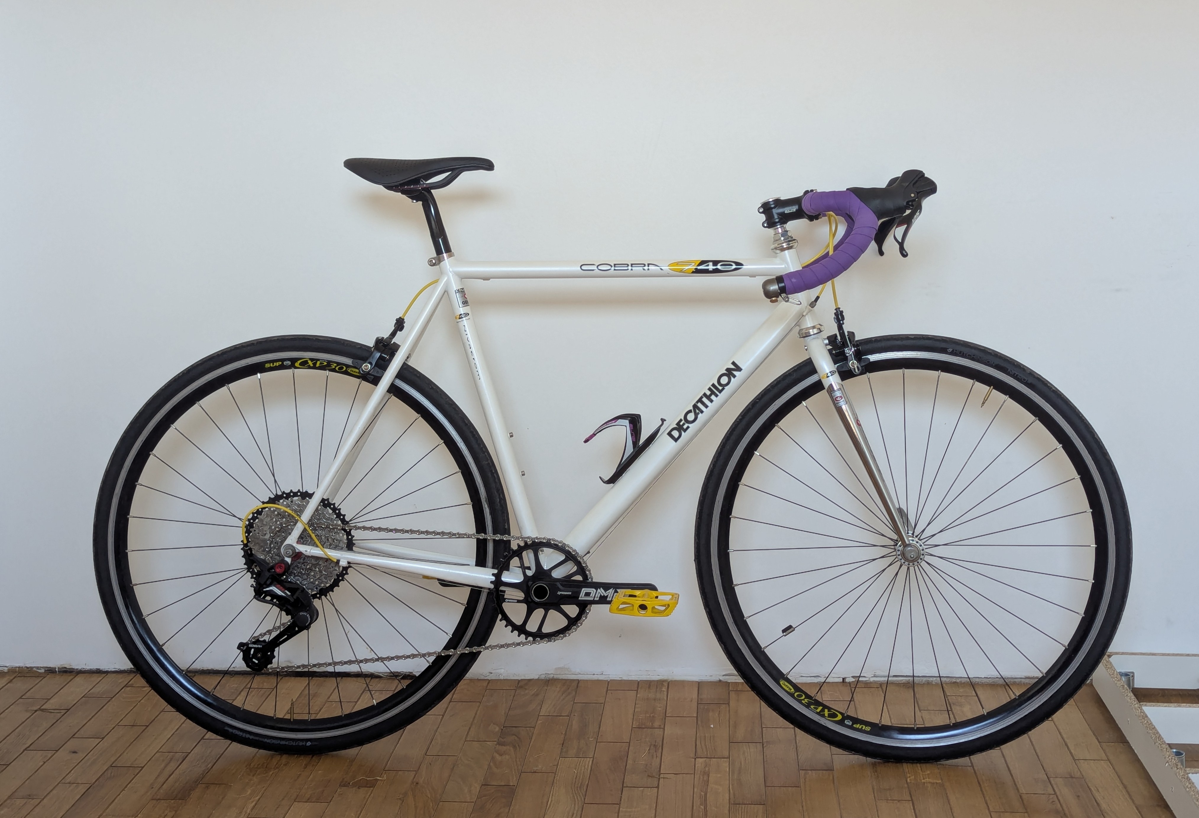

Bon ben voilà. #trombinotag
Après des années que je repousse mon projet, j'ai enfin quelque chose qui est acceptable (ou pas).
Decathlon COBRA 740 : faussement gravel.
Je vous présente mon Decathlon Cobra 740 (Columbus Genius) en version randonneuse/daily pour commencer.
Un wanabee gravel qui n'en est pas un (oups, ça n'accepte que des pneus de 28C max...)
Avec des composants de chez Rapide Ali...(vous pouvez me lyncher), c'est juste que pour un premier vélo, si il lui arrive quelque chose ben j'aurai pas perdu un rein...
https://rehost.diberie.com/Picture/Get/r/407650
Alors dans les détails:
Cadre Cobra 740 et fourche d'origine.
Cintre Toseek en carbone façon Gravel (https://www.aliexpress.com/item/1005005581865994.html). Malheureusement je pense que je l'ai pris trop large. A voir dans le temps.
Adaptateur de potence de chez Profile Design (et oui fileté en 1 pouce, ça court pas les rues).
Potence ZTTO: je croyais que d'origine j'étais trop long. J'ai été optimiste mais je crois que là c'est un peu trop court.
Tige de selle d'origine (parce que le format 26.6 cm, ça ne court pas les rues).
Pédalier Prowheel en 40T en 170mm (plus le boitier de pédalier livré avec de ZTTO). (https://www.aliexpress.com/item/1005006825236891.html)
Groupset Sensah SRX Pro (1x11)
Cassette ZTTO 11 pignons 11-46T (11-13-15-18-21-24-28-32-36-40-46)
Patins de frein ZTTO mais je vais remettre ceux d'origine je crois :o
Je dois vous avouer que le ratio a été un peu fait au pifomètre... Je voulais de la polyvalence (des fois c'est un peu vallonné chez moi, sans être en montagne ofc).
Selle en carbone (grosse copie): Bucklos 3D en 155mm.
D'ailleurs j'avais une autre bien fine (Ryet) mais j'ai été un peu trop optimiste dans le délire. Elle va finir sur LBC.
Pourquoi tout ça ?
Au final je suis sûr que j'aurai pu prendre un vélo tout fait mais je voulais apprendre à le monter de A à Z sans que ça me coûte un rein.
Et puis la démarche de la récup.
Pour la guidoline, il y a du violet sur le porte bidon, j'ai fais un rappel dessus. D'ailleurs mon bidon est aussi violet.
edit: j'ai oublié les pédales plateformes bien lourde. Je suis pas encore prêt aux pédales auto.
Roues d'origines Mavic CXP 30
Et pneu de test Hutchinson apacher Nitro 2 en 28c
Message cité 5 fois

Un cobra !  [:flagadadim]
In aligot we trust.
Posté le 11-07-2025 à 21:02:51  profilanswer
n°73200516
guezpard
tracteur à pédales
Posté le 11-07-2025 à 21:11:06  profilanswer
dérailleur sensah ?
tailles plateau et cassette ?
référence du pédalier ?
guidoline à mettre en jaune comme les pédales et les gaines :o
n°73200579
Jay Kay
Posté le 11-07-2025 à 21:24:24  profilanswer
Hormis la potence qui dénote, le reste est mignon.  [:blair witch]

MoNgOoS3
Gnah
Posté le 11-07-2025 à 21:58:13  profilanswer
J'ai édité mon post avec les détails.
Du coup j'ai juste mis le tag en plus c'est comme ça qu'il faut faire :o ?

Ali-Pacha
AW
Posté le 11-07-2025 à 23:05:47  profilanswer
Cintre Toseek en carbone façon Gravel ([url]https://www.aliexpress.com/item/1005005581865994.html[url]). Malheureusement je pense que je l'ai pris trop large. A voir dans le temps.
Cassette ZTTO 11 pignons 46T (11-13-15-18-21-24-28-32-36-40-46T(11-46T)
Pourquoi tout ça ?
Roues d'origines MAvic CXP 30
Ça me parle :D
Pour la tige de selle, une Elita One en 25.4 ( https://fr.aliexpress.com/item/1005 [...] pt=glo2fra  ) avec un adaptateur 25.4-26.6 ( https://www.bike-discount.de/en/can [...] him-25.4mm ) fait le job, c'est ce que j'ai sur le D4 R Série V2 :
https://dgtzuqphqg23d.cloudfront.net/jKTTZqir2yMjEVAnCmy6LWpUSpOXs4gftrMAhQ6fzVk-2048x1542.jpg
Pour la potence, elle existe en silver et 25.4 : https://fr.aliexpress.com/item/1005 [...] ry_from%3A
J'en ai une sur mon 740 :
https://i.imgur.com/CJxIhUk.jpeg
MP si tu veux des tips pour pousser le truc un peu plus loin :o :p

oh là là les souvenirs  :love: j'ai roulé le même Cobra 740 vers 1998-99, full Ultegra 9v, les CXP30 noires direct de chez DKT  :sol: je crois que c'était la même taille (hélas en grandissant -logique à 16 ans- on avait dû vendre le cadre au bout d'une saison 1/2).
Pourquoi tout ça ?
