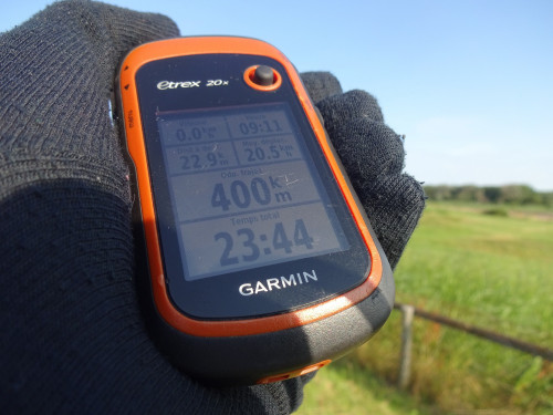

CR 400 maison-Pays-Bas
400km D+1000 23h45 seul mercredi dernier
https://www.strava.com/activities/5779901284
Pure ligne de chez moi aux iles de la Frise
mais pas en slip car je n'avais pas prévu un retour direct.
https://img.super-h.fr/images/37853 [...] 381332.jpg
https://img.super-h.fr/images/8c764 [...] 94d.md.jpg
C'est mon deuxième 400.
Je pensais mettre bcp moins par rapport au précédent
23h45 ici (beau temps et plat) VS 26h (pluie sur la fin et D+4000)

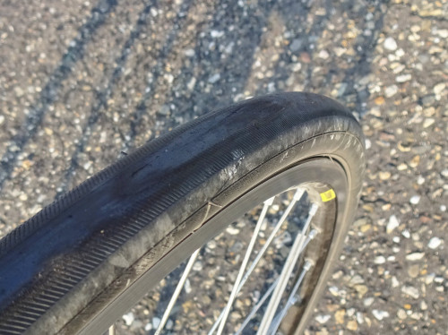

Départ 8h maison, 2 crevaisons arrière les premiers 60km.
[:pascom:1]
Je crève jamais comme ça et ça me saoule au delà du temps passé.
[:vave1:4]
Je prends des caa neuves qui ne serviront pas au premier shop.

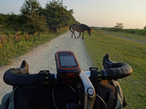

Bruges et la frontière BE-NE dans l'aprem et premier ferry (pause du compteur).
La soirée bien classe sur l'enchainement de grands barrages et d'îles dans les estuaires
[:bernard_henrisitas:4]

https://img.super-h.fr/images/93299 [...] 16e.md.jpg
https://img.super-h.fr/images/c8f78 [...] 9dd.md.jpg
Retour au cordon dunaire et finalement c'est 400 à 9h.
Grosse pause café petit dej en terrasse avant de rejoindre le vrai cap à 420km.
[:ammal:2].
RAS à part un poignet habituel un peu douloureux. Pas de pb de selle.
Je pouvais aller plus loin dans la foulée à 500, terrain objectivement facile pour ça.
