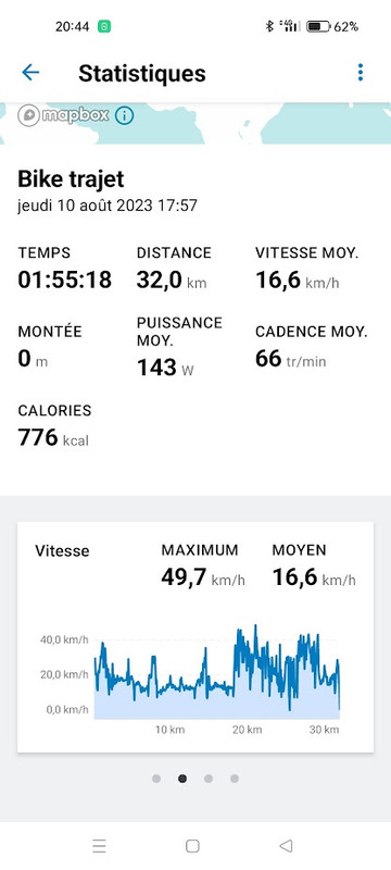

Question pour veux qui ont du Bosch avec kiox300.
Mon compteur ne m'affiche pas le dénivelé, il reste à 0.
Y a un truc à faire pour qu'il me compte le D+/D- ?

J'ai bien le dénivelé, et je n'ai rien fait pour ça. T'as quelle version du software du vélo ? Je suis en 4.0.4 je crois.
Message édité par Grumms le 10-08-2023 à 16:35:51

Posté le 10-08-2023 à 21:42:11  profilanswer
j'ai pas vérifié la version du software, j'utilise l'appli FLOW de Bosch et celle-ci me dit que le vélo est à jour  :??:
Y a rien à connecter sur le tel comme une application ou autre ?

Bon apparemment pour l’altimètre il faut aussi utiliser l'application eBike Flow.
C'est celle que j'utilise, et mon tel est bien connecté.
Je n'utilise pas l'application ebike connect.

Logique, ebike connect c'est pour les anciennes générations bosch.
Comme tu as un kiox300, c'est ebike flow.
je viens de regarder mon historique sur Flow, j'ai bien le dénivelé (y compris sur des traces où je n'étais que suiveur, donc sans gpx préalablement importé)
Dans mon cas, je n'utilise pas la console, remplacé par mon tel sur un smartphone grip.
Tu as bien aussi le tracé de ta sortie ? Car les aspects GPS - donc trace et...dénivelé sont issus du smartphone, et non de la console Kiox donc si le tel se met en veille, tu n'as pas de données (mais je crois bien qu'il faut paramétrer un truc pour que ça n'arrive pas, ça fait longtemps dans mon cas et avec ma mémoire de poisson rouge...)

C'est l'appli qui dit, donc tu dois être à jour. Par contre t'as une version smart du moteur, et pas moi.

C'est soit lune soit l'autre suivant qu'on est bosch smart ou pas smart.

 je plussoie les fois ou j'ai pas eu le resumé du trajet sur flow c'est quand le tel s'etait mis en veille parce que j'avais pas desactivé l'economie d'energie pour cette app.
en meme temps il a le resumé correct de tout le reste de son trajet donc je doute du coup de la mise en veille ...
par contre y'a eu cette nuit une mise a jour de flow... de plus est il a jour des actualisation de son moteur?

je vais check avec le tel alors, je pense que ça viens de la en effet.  :jap:
Effectivement, ce serait curieux d'avoir la trace mais pas le dénivelé  :heink:
Pour moi (mais je peux me tromper)
- Toutes les données concernant la consommation, la cadence de pédalage, la puissance : ça vient du Vélo donc Bosch
- La trace et le dénivelé : ça vient du GPS du téléphone vu que vélo seul ne peut pas savoir où il est et où il va.
- la distance, la vitesse moyenne : ? ça peut venir des deux mais j'aurai tendance à penser que ça vient du vélo (sinon, quel serait l'intérêt de mettre la circonférence de roue dans l'appli ?)
- La durée doit être générée par Flow tout comme .. le calcul de consommation de calories :o

Ben je comprends pas ... :pt1cable:
J'ai bien la connexion avec le tel, je le vois sur l'écran du kiox300. En plus j'arrive à modifier les modes d'assistance et j'ai fait la mise à jour.
Pour moi la connexion n'est pas en cause, mais par contre toujours pas d'altimétre et je trouve que la navigation fonctionne très mal car dans le suivi de mes sorties je n'est pas le trajet qui apparaît...
J'ai envoyé un message au SAV via FLOW. j'espère avoir une réponse.
Connection avec le tel ok mais as-tu autorisé l'accès à la position ?
Lorsque tu mets flow sur l'onglet "conduire" tu as bien accès à ta position ?
Parce que effectivement, si pas d'accès à la position, ça expliquerait l'absence de dénivelé et de trajet dans le suivi des sorties.  Mais ce qui est curieux, c'est que tu aurais très certainement à un moment une notification/demande du tel pour que tu autorises l'appli à accéder à la position (je ne sais même pas si elle marche sans)
Sinon, sauf smartphone un poil exotique où la partie GPS serait mal implémentée dans Flow, j'ai pas d'idée.
