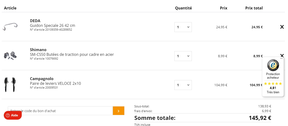

Le panier est prêt. Je me demande juste si ce cintre a un reach court. Il est qualifié de classique, vintage.  [:urd]
https://rehost.diberie.com/Picture/Get/r/259184
Message édité par Bclinton le 05-03-2024 à 17:46:26
n°70220329
Ali-Pacha
AW
Posté le 05-03-2024 à 18:31:22  profilanswer
Cintre rond, reach 80, drop 135. Plus long et profond que celui que j'ai linké sur Ali.

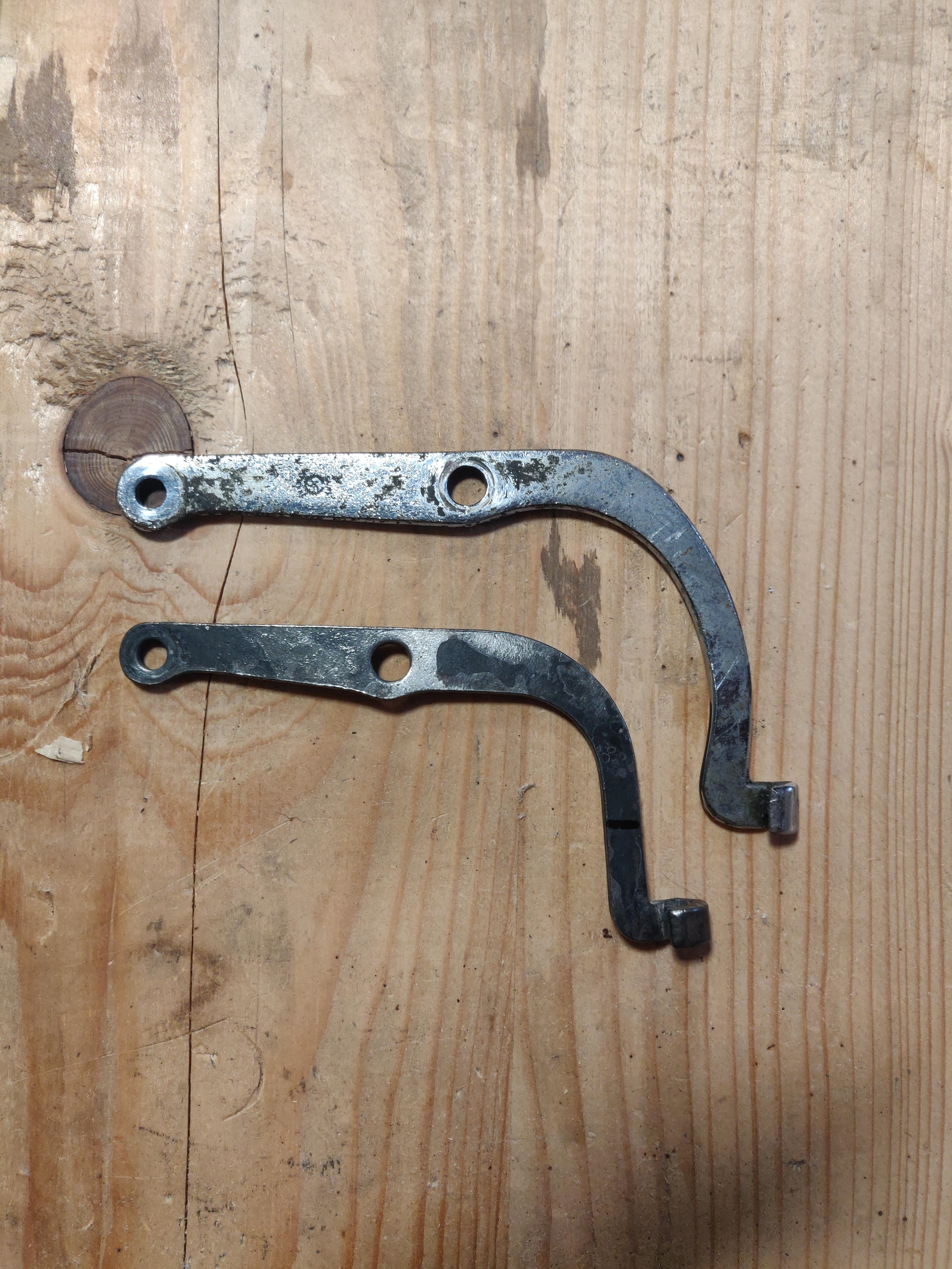

Bon.

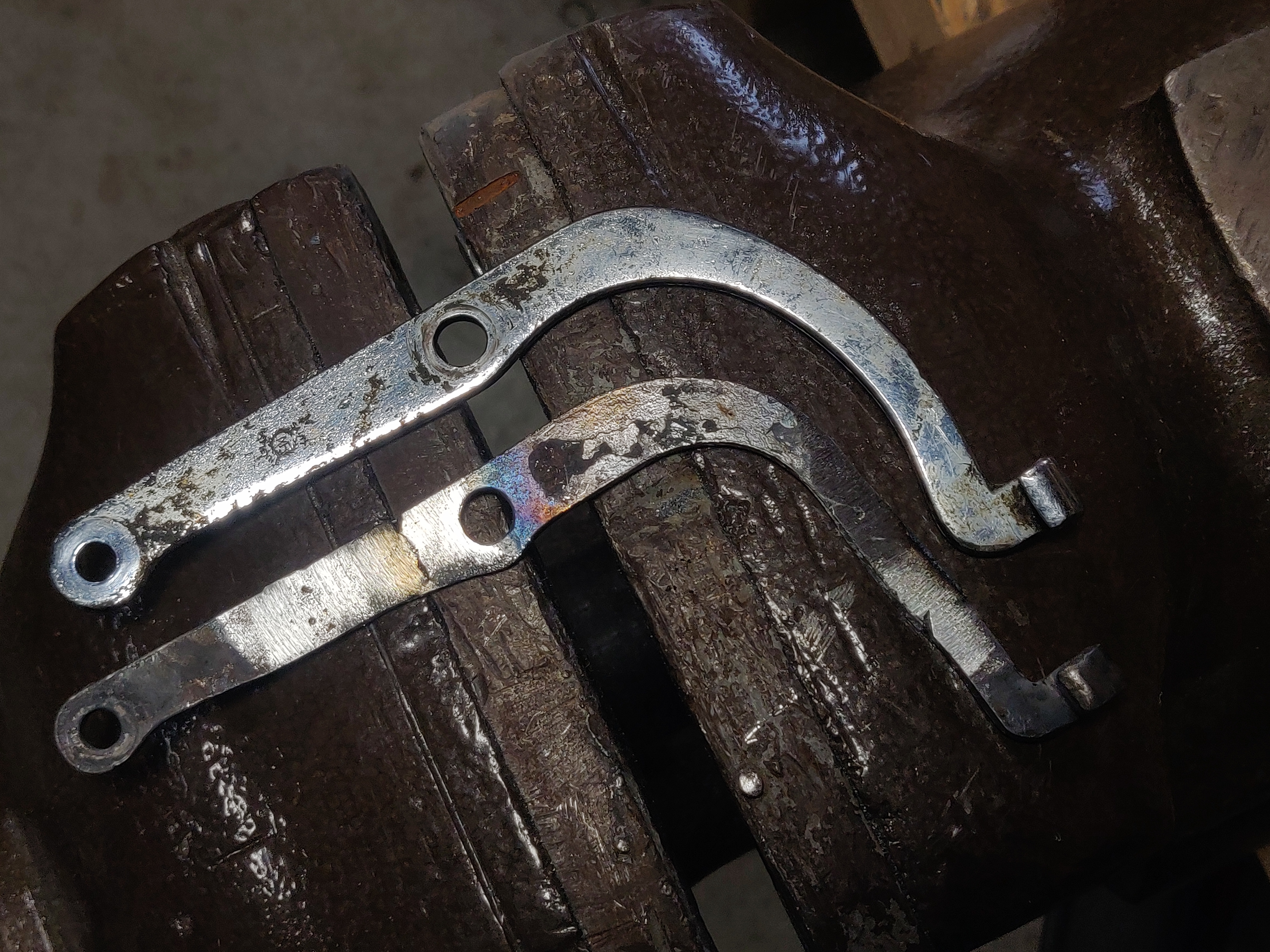

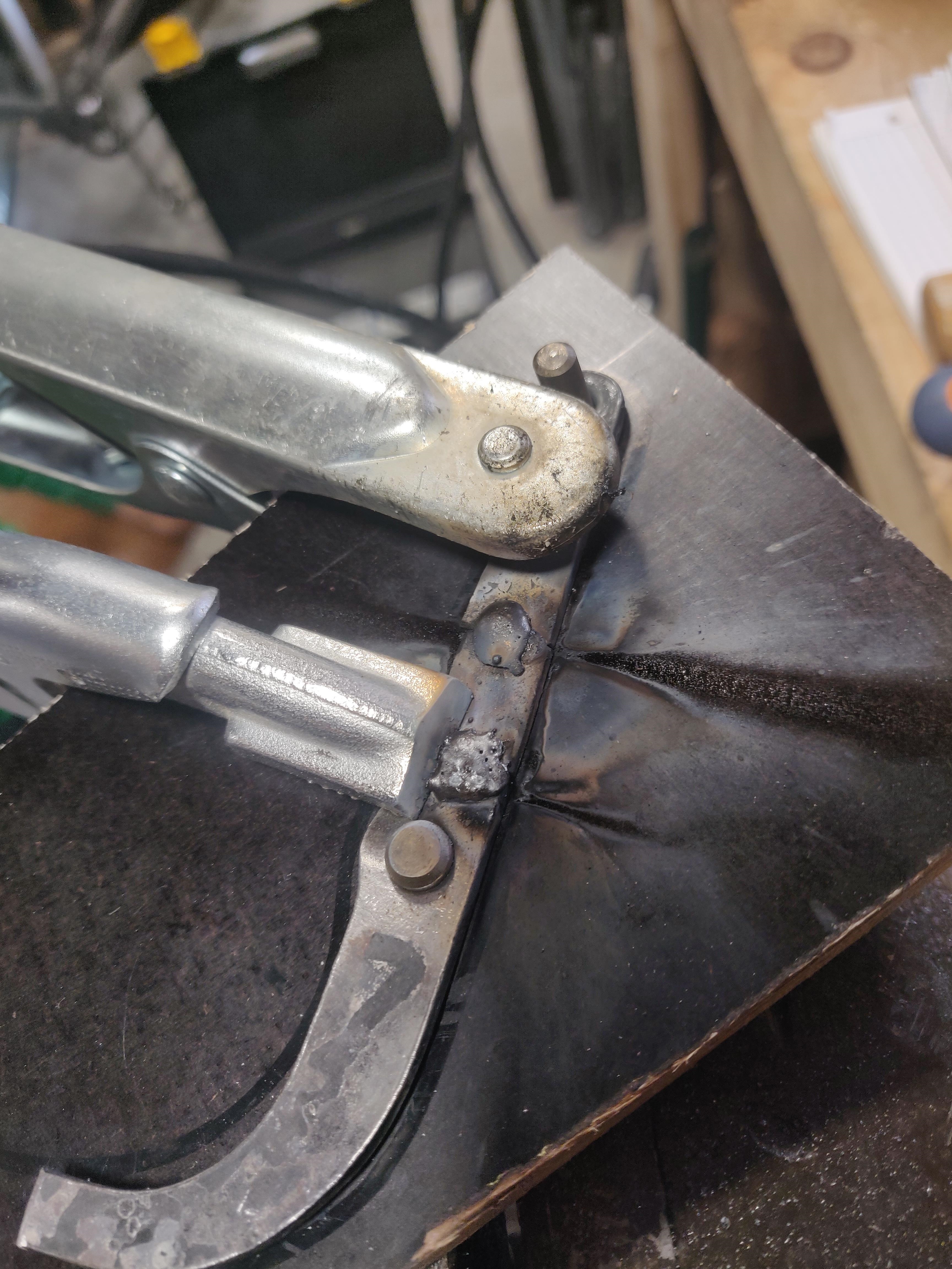

J'ai ressorti la motivation et je me suis recollé au chantier tandem.
Pour mémoire, tandem hirondelle reçu y'a 2 ans déjà, en cadeau "a moins de 5€" pour Noël.
Remise en état complète, mais je buttais sur les derniers sujets.
Notamment l'étrier avant. Dont la moitié avait disparu.

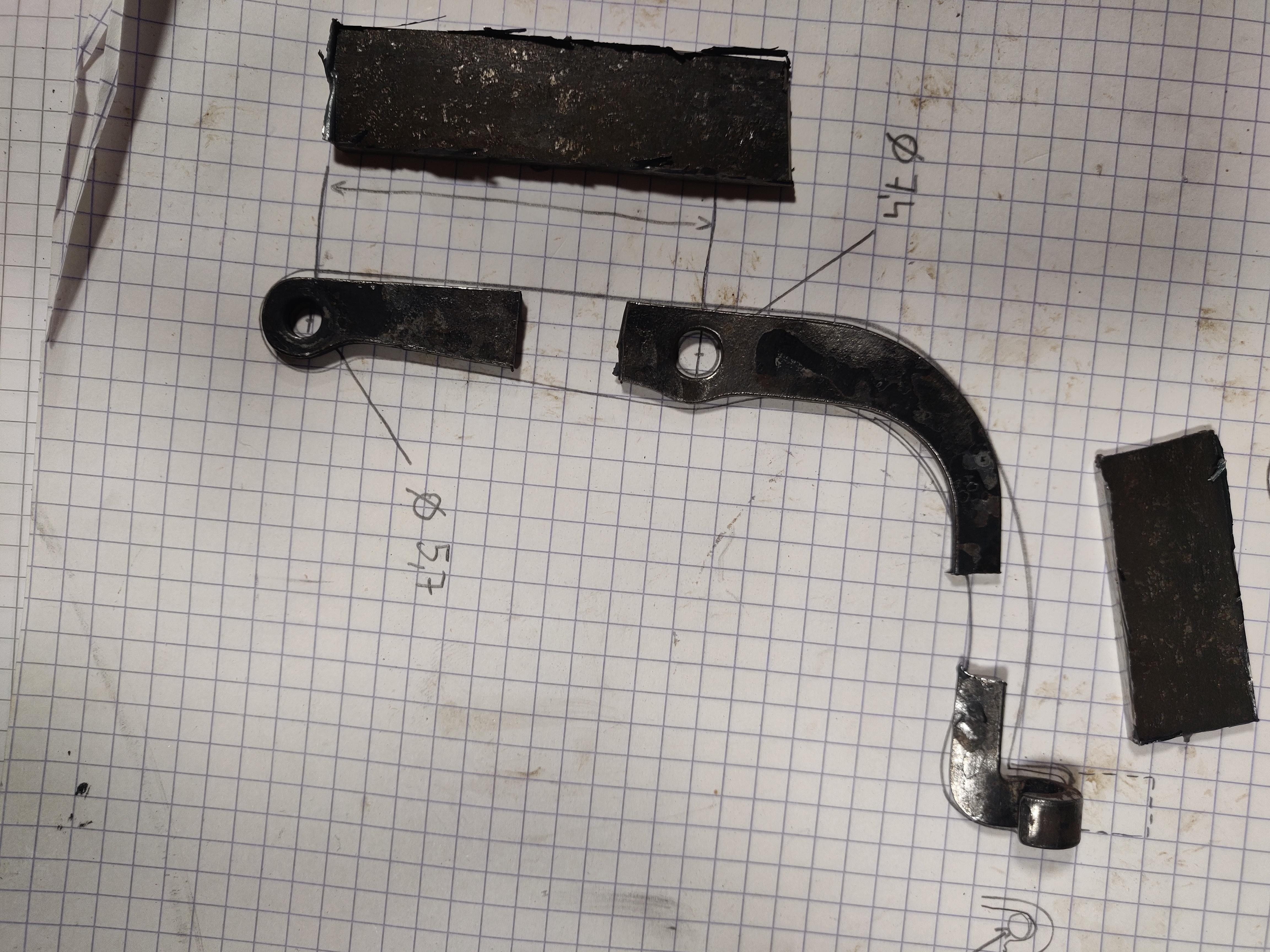

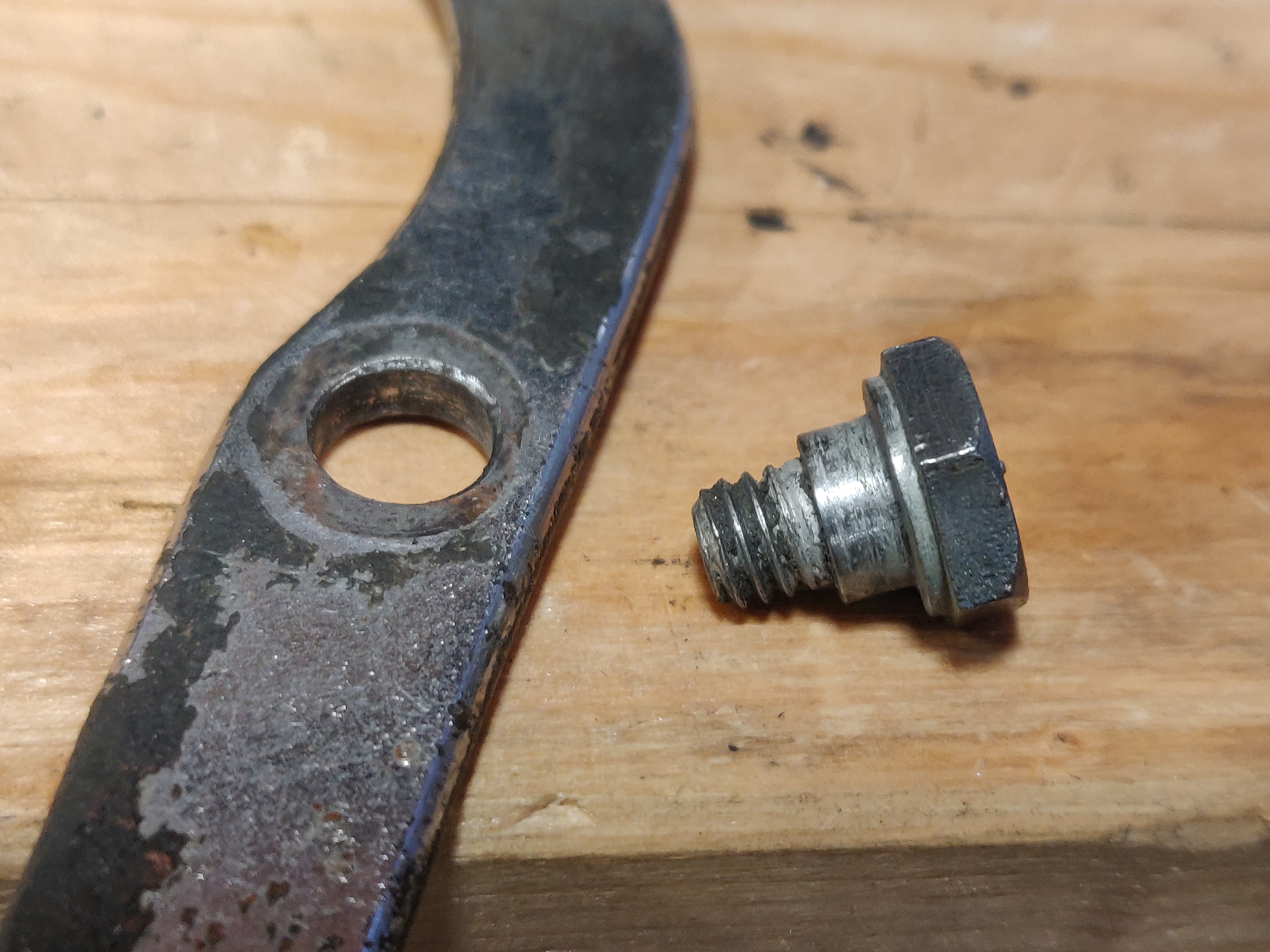

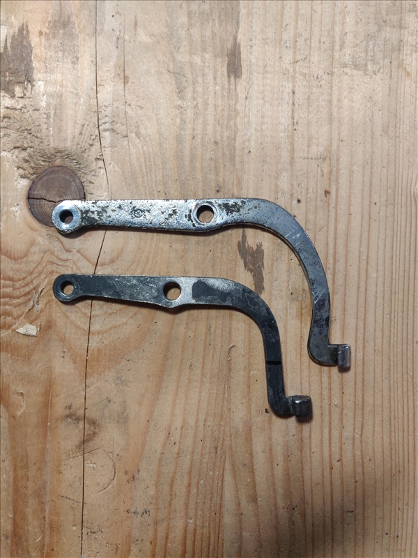

Après voir fait brasé un nouveau tasseau par un pote, j'ai commandé un jeu d'étrier Manufrance a prix d'or sur eBay. Manque de pot, c'était la version pour vélo classique, donc pas le même entraxe et pas la même épaisseur.  [:biiij]
https://rehost.diberie.com/Picture/Get/r/264178

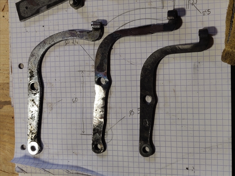

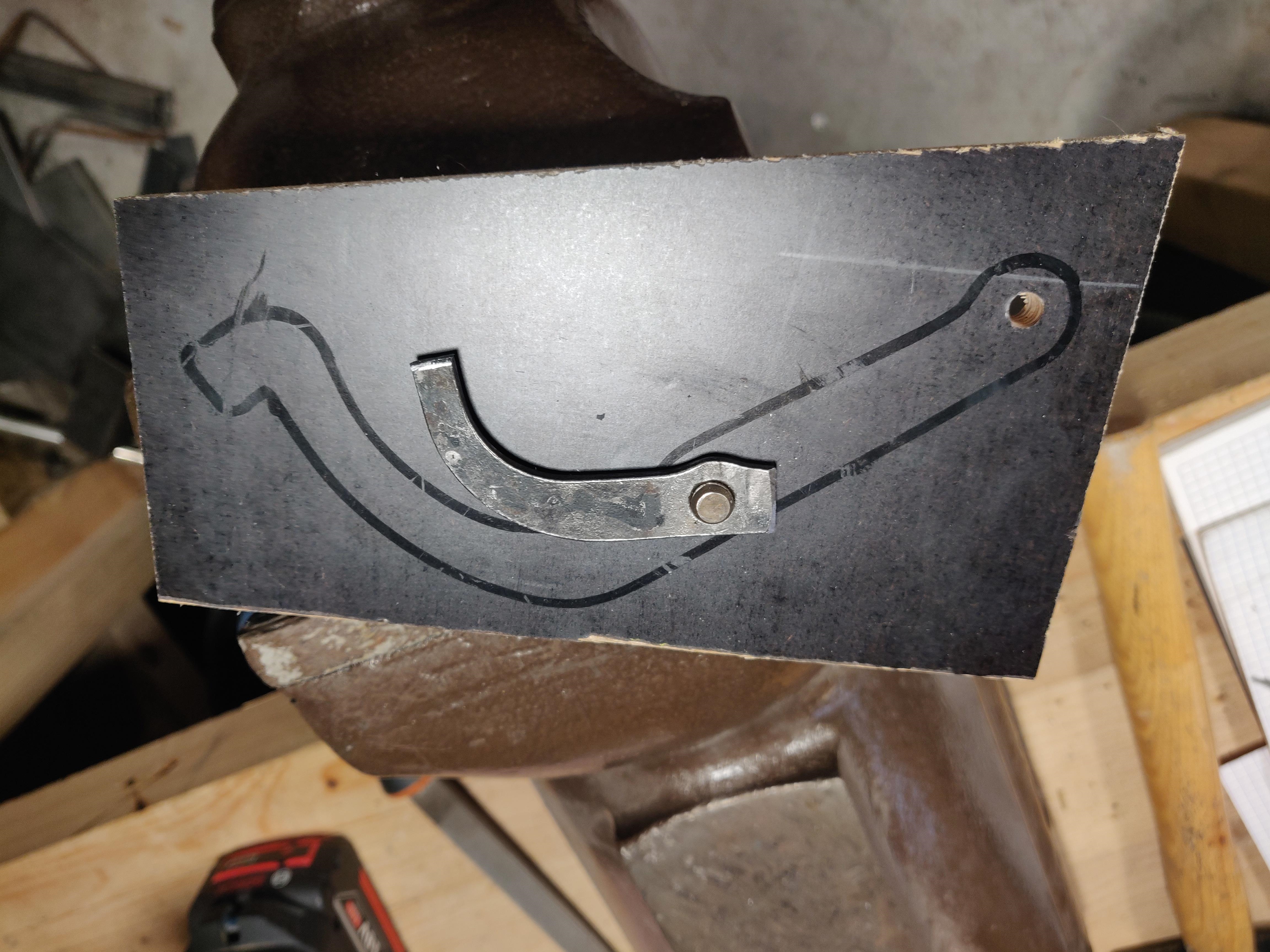

L'entraxe a été géré ce matin :
https://rehost.diberie.com/Picture/Get/r/264179
https://rehost.diberie.com/Picture/Get/r/264180
https://rehost.diberie.com/Picture/Get/r/264181
https://rehost.diberie.com/Picture/Get/r/264182
https://rehost.diberie.com/Picture/Get/r/264183

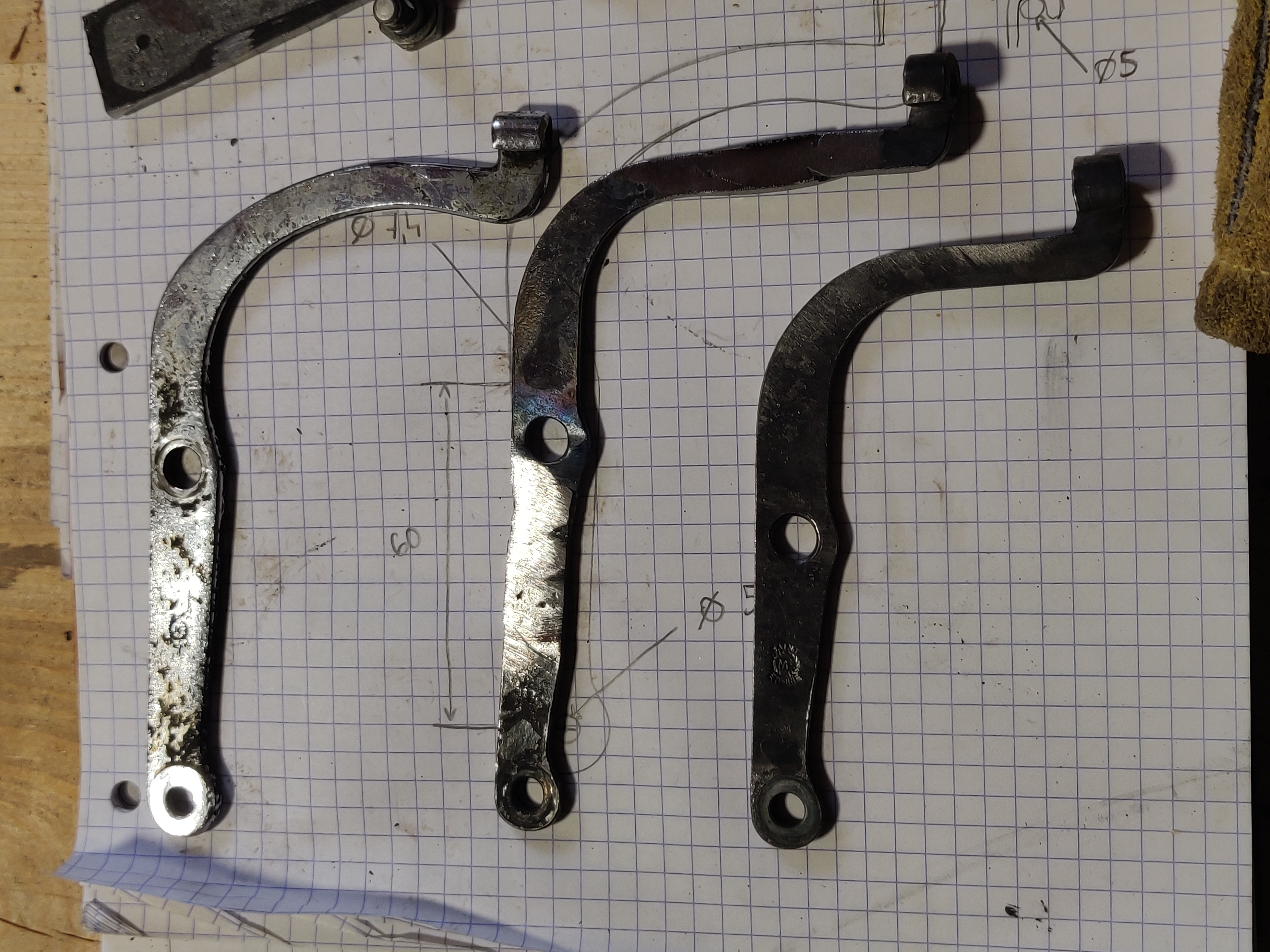

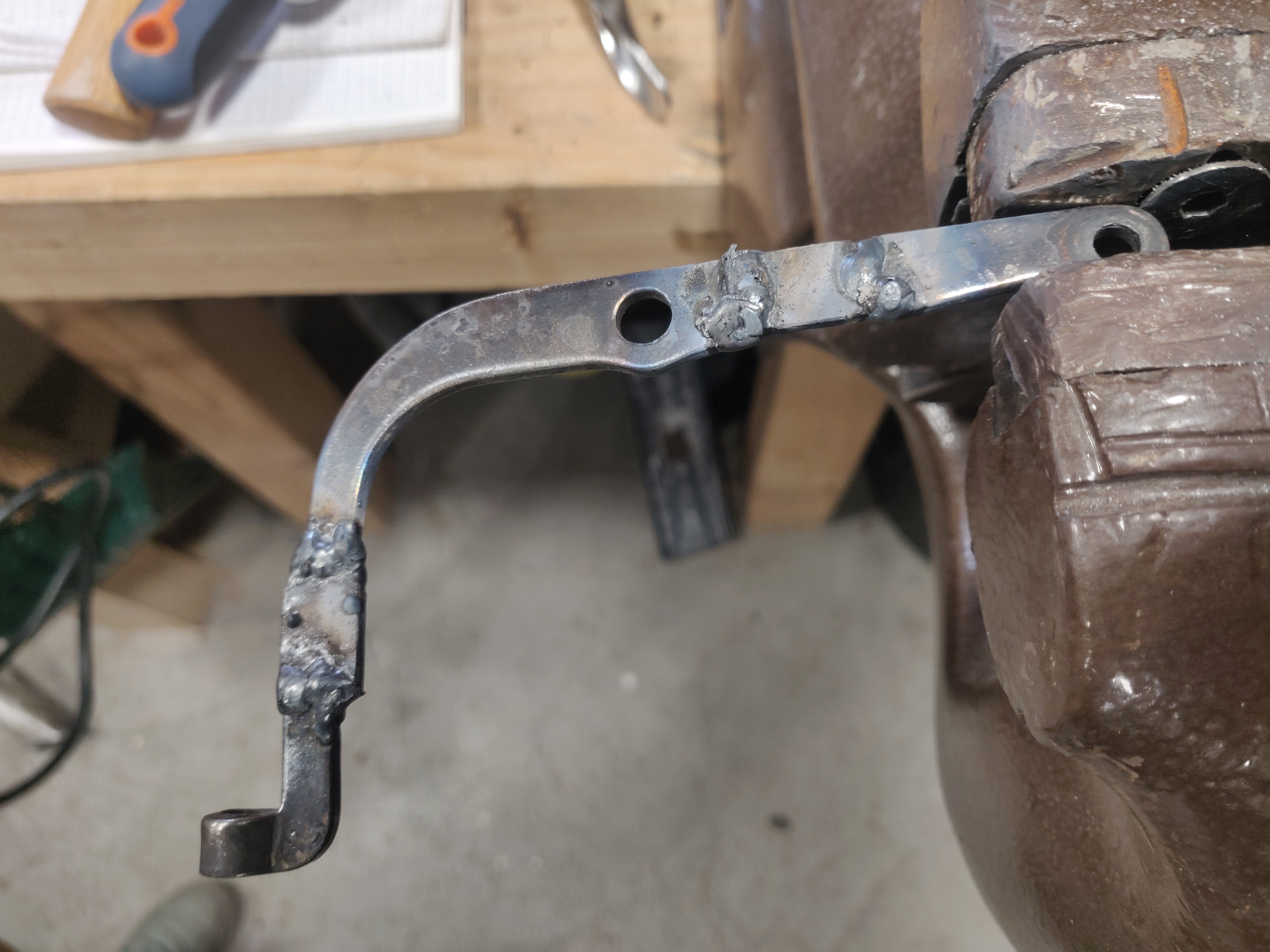

Soudeur né  [:arantheus]
https://rehost.diberie.com/Picture/Get/r/264184

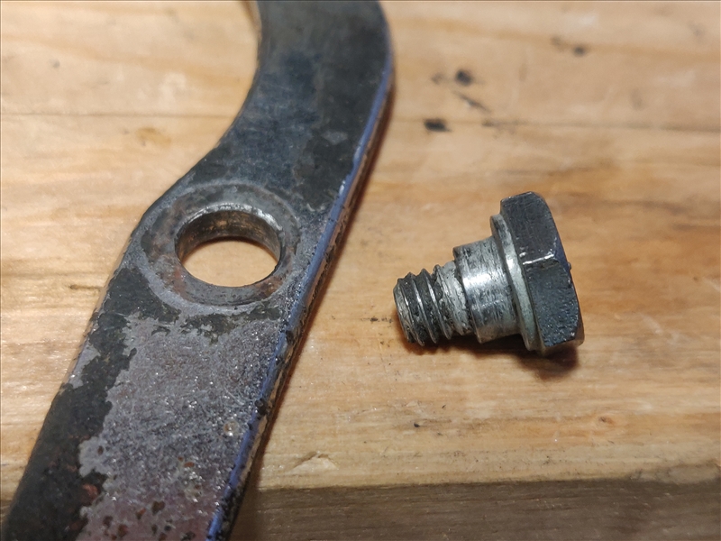

Ma question réside maintenant dans la gestion de l'épaisseur.
La vis est faite pour un étrier de 3mm et bloque donc complètement la rotation de mon ancien de 3.5mm (dont j'ai du égarer la vis :o )
Vous usineriez quoi ? L'étrier pour le ramener a 3mm ? La partie droite de la vis pour augmenter le jeu ?
https://rehost.diberie.com/Picture/Get/r/264185
En considérant que j'ai n'ai évidemment qu'une pièce de chaque et que dans le commerce ça court pas les rues... :o
Message édité par Jay Kay le 24-03-2024 à 10:50:53

Bon c'est bon, j'ai usiné la vis à la perceuse à colonne + lime.  [:thoulisse_bernard:1]
Problème suivant la quincaillerie qui va avec n'est pas décidé à fonctionner avec des étriers dépareillés  :fou:

J'étais fier de mon ghetto-arrache-manivelle, mais là, y'a du "lourd"  [:implosion du tibia]
n°70464791
the_warrio​r
in soviet ...
Posté le 16-04-2024 à 23:54:55  profilanswer
Ué, une très belle pièce son arrache manivelle [:implosion du tibia]
Plus loin dans la vidéo, il remonte les manivelles à la presse hydraulique :D
Il y a un tuto pour en faire un dans le même genre sur Muzarde.
"Comment tu veux relancer le croissance dans ce pays si tu interdis aux gens de commander dans leur voiture un Deliveroo qui sera livré par un esclave moderne, pour pouvoir manger le soir après une dure journée à la Cogip ?"    [Carbon'R, 3-11-2025]
n°70493111
Jay Kay
Posté le 22-04-2024 à 08:13:29  profilanswer
C'est celui que j'ai suivi ;)
https://imgur.com/a/lrrvF0A

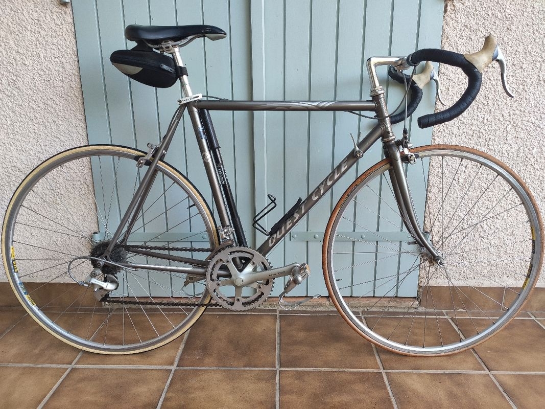

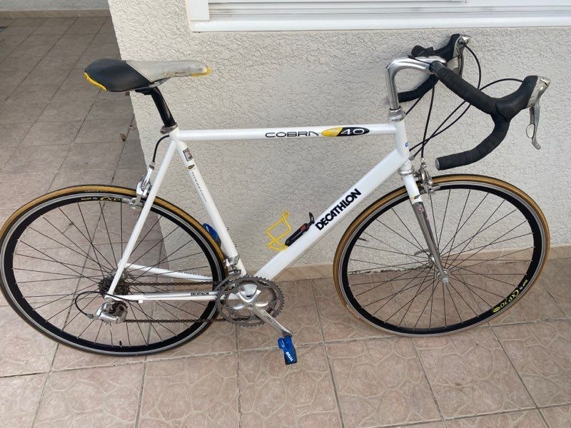

n°70833819
Trotamundo​s
Posté le 14-06-2024 à 15:11:19  profilanswer
Salut topic,
J'aimerais bien me faire plaisir avec un vélo vintage NOS ou presque, la faute à Ali qui m'en donne envie à chaque fois que je le croise à Paris...
Des avis sur ces deux modèles (prix, matériau du cadre, gamme des périphériques...) ?
https://www.leboncoin.fr/ad/velos/2725930711
https://rehost.diberie.com/Picture/Get/r/293655
https://www.leboncoin.fr/ad/velos/2427406527
https://rehost.diberie.com/Picture/Get/r/293656
n°70833879
Jay Kay
Posté le 14-06-2024 à 15:17:15  profilanswer
Tristesse du paintjob mon frère
n°70834009
Trotamundo​s
Posté le 14-06-2024 à 15:28:56  profilanswer
Si je trouve mieux c'est cool, pour l'instant ça peut m'aider à me faire l’œil.
n°70834024
Ali-Pacha
AW
Posté le 14-06-2024 à 15:30:20  profilanswer
Je trouve le premier plus sympa / authentique, même si couleur tristoune. Le deuxième, c'est peu ou prou celui que tu m'as ramené (juste la version d'avant), c'est du très bon mais pas du tout (du tout) sexy :o
Par contre, les périphériques du premier sont moyens, et surtout, c'est du 7v, donc peu de pièces dispos, et a priori moyeu 126mm à écarter pour mettre du moderne (130mm).
Ça : https://www.leboncoin.fr/ad/velos/2716557483 ?
En gros, tu cherches Columbus et Colombus (pour ceux qui se plantent dans l'orthographe), tu préfères tout ce qui n'est pas Gara/Aelle/Chromor (donc Thron, Brain, Nemo, Neuron, Max, SLX, EL-OS, Genius) même si ce n'est pas crucial (le paintjob / état est plus important AMHA), 8v minimum, brifters si tu es allergique aux manetokadres, éviter Campa pour ne pas être emmerdé (standards et dispos pièces), éviter les étriers simple pivot, vérifier que du 25c passe correctement
