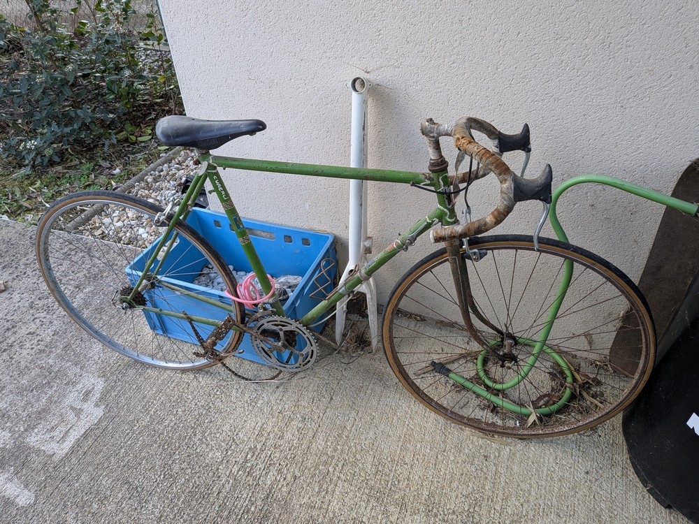

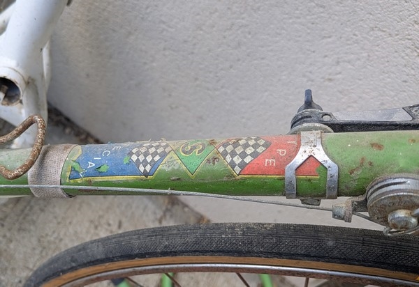

Salut le topic,
Je viens de sortir du grenier de mes grands parents cette beauté :
https://rehost.diberie.com/Picture/Get/f/373277
https://rehost.diberie.com/Picture/Get/f/373278
Bon, qui va nécéssiter un peu de boulot de restauration.

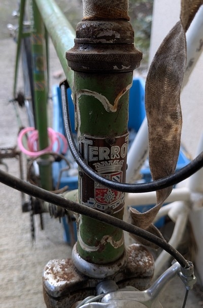

On n'est pas trop sûr d'où il vient, qui l'avait acheté etc. Je me souviens que je m'en étais servi gamin avec d'avoir un vtt comme tous les ados de mon age. Du coup il a passé les 30 dernieres années au grenier.
Qu'en pensez-vous ? ça vaut le coup de le restaurer ? Je n'ai pas de vélo de route, l'idée de rouler dans un truc qui a deux fois mon age me plait bien.
Si oui, des conseils ? Je modernise ? ou je garde les trois pauvres pignons d'origine et les manettes de cadre ? (a priori il a déja été modifié avec un second plateau qui n'était clairement pas d'origine).
Je n'arrive pas non plus à l'identifier précisément. C'est à priori un Terrot LC, mais entre les modeles de 1940 et 1950 j'ai du mal à faire le différence. Une idée des experts ?
Message édité par flash_gordon le 24-02-2025 à 17:38:12

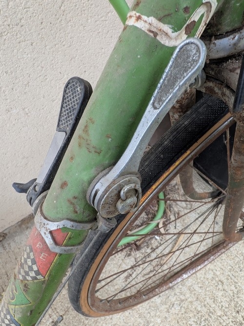

Le dérailleur aurait été un bon indice, tu peux montrer la commande pour voir ?
Le look fait 50's en tous cas.

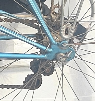

Dommage, il n'est plus là :D
J'irai prendre des photos de la manette, en attendant est-ce que petit bout aide ? (on voit aussi celle du plateau qui a été rajoutée)
https://rehost.diberie.com/Picture/Get/f/373284
De ce que j'ai compris, le dérailleur aurait été greffé sur celui-là que ma soeur a récupéré et utilise tous les jours (on aime les trucs vintage dans la famille apparement ) :
https://rehost.diberie.com/Picture/Get/f/373285
https://rehost.diberie.com/Picture/Get/f/373286
Mais a vue de nez ça ne ressemble pas du tout aux dérailleurs que je vois sur les terrots sur internet, il n'était déja peut-être plus d'origine.
Message édité par flash_gordon le 24-02-2025 à 17:50:08
Un poil plus à droite pour la photo, la manette en photo plastique noir n'est sûrement pas d'origine non plus.
La bible du dérailleur, pas forcement pertinent mais ça ne fait pas de mal :
https://www.disraeligears.co.uk
Oui c'est ce que je dis plus haut, un deuxieme plateau a été rajouté.

Le réparer sera sympa pour l'expérience, mais ne le fait pas pour :
- le confort de l'utilisation future
- le prix de revente.
Compte un budget d'une bonne centaine d'euros pour le remettre en route (consommables, pièces manquante d'occasion, nettoyants ...)
Ou beaucoup plus si tu veux le remettre "d'origine".
Regarde sous le boitier si tu as un numéro de série à faire correspondre avec cette liste : http://www.terrot.eu/mon-2-roues/m [...] r-mon-velo

Houlà, à aucun moment c'est pour la revente.
C'est avant tout pour la nostalgie (ça a été mon premier velo) et manière d'avoir un vélo de route à coté de mes deux VTTs.
Je fais principalement du VTT, mais quand le temps est pourri comme en ce moment où les chemins sont impraticables à s'enfoncer jusqu'aux genoux dans la boue, on fait un peu du bitume à la place. Je me verrai bien le prendre dans ce cas.
D'ailleurs en parlant de VTT je me suis récemment acheté un "vrai" vélo moderne, mais pendant deux ans, j'ai utilisé mon vieux vélo des années 90 que j'avais un retapé et modernisé. Là aussi le pognon que j'ai mis dedans a largement dépassé la valeur faciale du vélo. :D
(là aussi la nostalgie a bien joué, c'est le vélo que m'avait offert mon grand-père, hors de questin de le revendre :D)

Du coup vous feriez quoi vous ? juste remise en état/polish ? ou vous tenteriez un peu de le moderniser ?

Je moderniserais pas. Où tu vas te confronter aux chocs des standards.

Ça dépend ce que tu appelles moderniser. Déjà l'entraxe arrière doit être un truc genre 120m, écarter les bases pour avoir du 130mm moderne, bof.
Je resterais sur du matos roue libre 5/6v avec dérailleurs d'époque, notamment un dérailleur arrière à parallélogramme droit, et manettes à friction. À la rigueur, tu pourrais mettre des manettes indexées avec une RL 6 vitesses (ça par exemple : https://www.lecyclo.com/products/le [...] elo-route), mais il faudrait coupler ça à un dérailleur arrière pas trop period-correct, après 85-86. Certains modèles ont un look argenté qui va bien, mais ça se voit qu'on est sur du récent (parallélogramme incliné)
Visiblement les leviers de frein ont déjà été modernisés, avec le câble qui passe sous la guidoline. Un bon upgrade, ce seraient des freins à double pivot. Ça existe avec un système de fixation classique (écrou standard et pas écrou noyé dans le pontet) et look vintage : https://studiobrisant.com/fr/klassi [...] ual-pivot.
Ali
Ce serait où exactement ? j'ai rien trouvé qui ressemble à un numéro.
Voila :
https://rehost.diberie.com/Picture/Get/f/374114

Je dirait Huret Allvit (à partir de 1958)

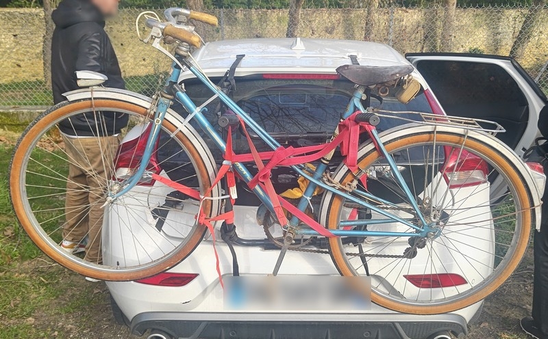

Dans l'optique de participer à la Cezanne Cyclo Classic en octobre (et aussi parce que j'aime bien bricoler des merdes rouillées) j'ai acheté un vélo Cazenave des années 50/60 à retaper. Il y a un peu de taf mais a priori rien de rédhibitoire : grosse révision, pneus, patins etc.
Un autre hfrien à la Cezanne cyclo  [:kazama:3]  [:kimouss]
Gab n'est pas très regardant sur les vélos (même si bien sur il faut jouer le jeu...). L'année dernière on a eu un bullitt  :whistle:
n°72542074
cumstorm
Posté le 11-03-2025 à 07:26:25  profilanswer
Ah cool ! :D Il y en aura même un autre qui traine sur les topics vélos normalement (Maca).
J'ai un peu maté les photos des éditions précédentes et effectivement il y avait du presque "récent", j'ai vu un gravel acier moderne en disques. Je pourrais presque le faire avec mon Genesis du coup. :D
Tu roules sur quelle vieillerie ?

flash_gordon a écrit :
Salut le topic,
Salut,
ça peut être rigolo à remettre en état car la couleur et les jolis raccords en font un vélo sympa. Mais l'équipement semble très ordinaire et le cadre ne semble pas fait de tubes haut de gamme. Ne fais pas de frais dessus. À mon avis, des leviers de freins et des étriers de la bonne période, une paire de jolis pneus et une manette gauche si tu veux rester en double plateaux suffiront bien à lui rendre son cachet. Pour moins de 100 boules je dirais.
Message édité par Ignatius Reilly le 11-03-2025 à 20:12:01
Present normalement aussi  :O
J'ai pas encore récupéré le vélo, c'est un Manufrance Hirondelle qui est a mon père avec un peu de taf aussi, principalement les roues rouillés, gaines et câblerie et je suis pas sûr d'arriver à rouler avec la demul d'origine, habitué au VTT et a mouliner a fond :lol:

Encore une question en passant. Une roue libre 4 vitesses peut elle être remplacée par une 5 vitesses ? Niveau dégagement il y a la place mais je pensais à la largeur de chaîne. 4/5/6 c'est pareil non ?
n°72574732
Jay Kay
Posté le 16-03-2025 à 11:08:50  profilanswer
Pour moi c'est ok, en chaine 3/32.

Posté le 17-03-2025 à 15:49:15  profilanswer
Jusqu'à 8V c'est la même chaine. Au-dessus elles sont plus étroites et spécifiques 9/10/11/12/13.

J'avance dans mon projet de restauration, j'ai reçu toutes mes pièces, je vous ferai quelques photos quand ça ressemblera de nouveau à un vélo.
Par contre j'ai bien monté une RL 5 vitesses au lieu de la 4 vitesses d'origine, et.... ça ne passe pas au niveau du hauban. La roue est bien centrée mais le plus petit pignon est trop proche du hauban pour laisser passer la chaine. Tant pis ça restera comme ça, l'objectif était de toute façon de gagner qqs dents en haut.
J'ai remonté le boitier ainsi que le superbe pédalier à clavettes en fonte chromée (je ne vois que ça, il doit faire 3kg à lui tout seul :o ), je n'avais pas encore vérifié la denture. J'ai donc un grand plateau de 50 dents, et un "petit" de 47. Quel intérêt ??
