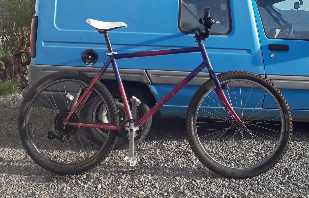

Je suis en train de me monter un autre  Vtt pizza avec des pièces en stock.
Cadre Cilo en tange, potence renthal  Apex 35 mm trouvée pour 2 euros en ressourcerie, mini groupe Microshift 8v, canti stx, monoplatal aliexpress, roue arr. D4, pneus Conti en 2.35. Le cintre est neuf, un Katana de chez BikeDiscount.
Le cadre est grand mais la potence courte me permet de conserver une distance selle guidon identique à celle de mon Alpinestars.
Il faut que je monte le jdd neuf et le bdp de récup' que j'ai en stock et c'est marre.
https://i.postimg.cc/KvMr1kpT/20250330-183927.jpg

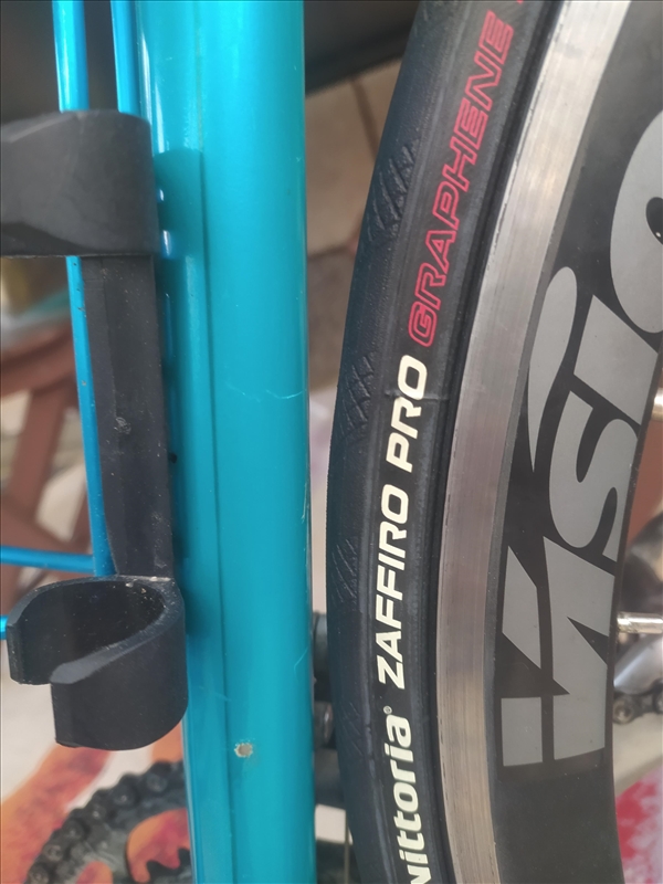

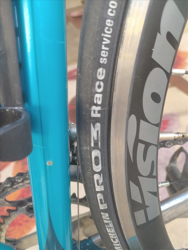

Bclinton a écrit :

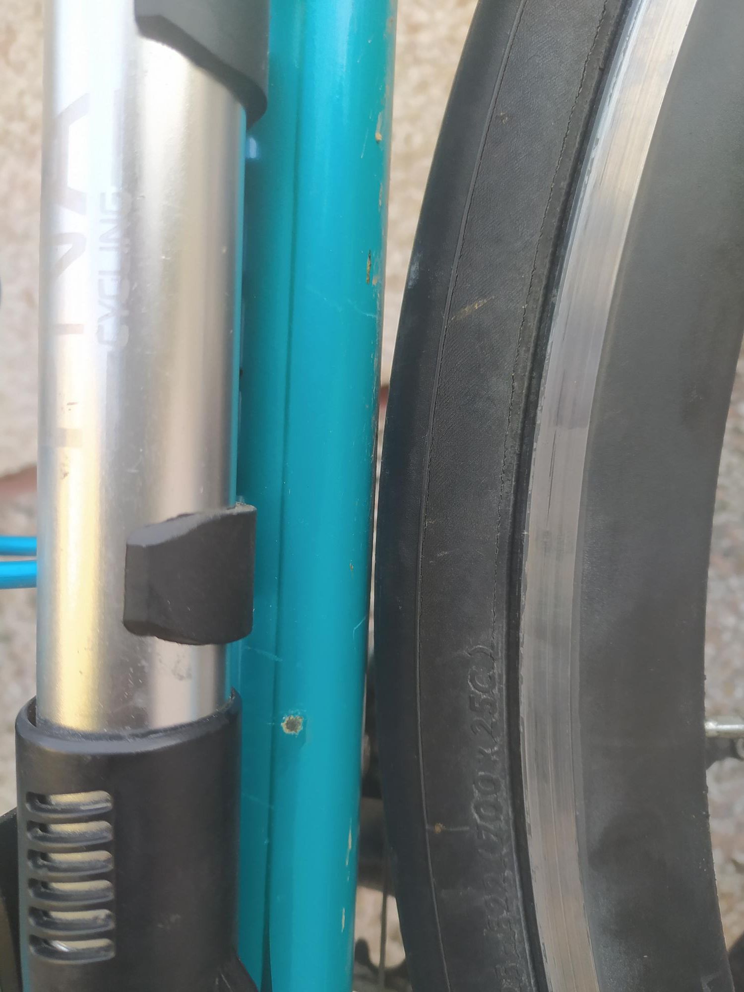

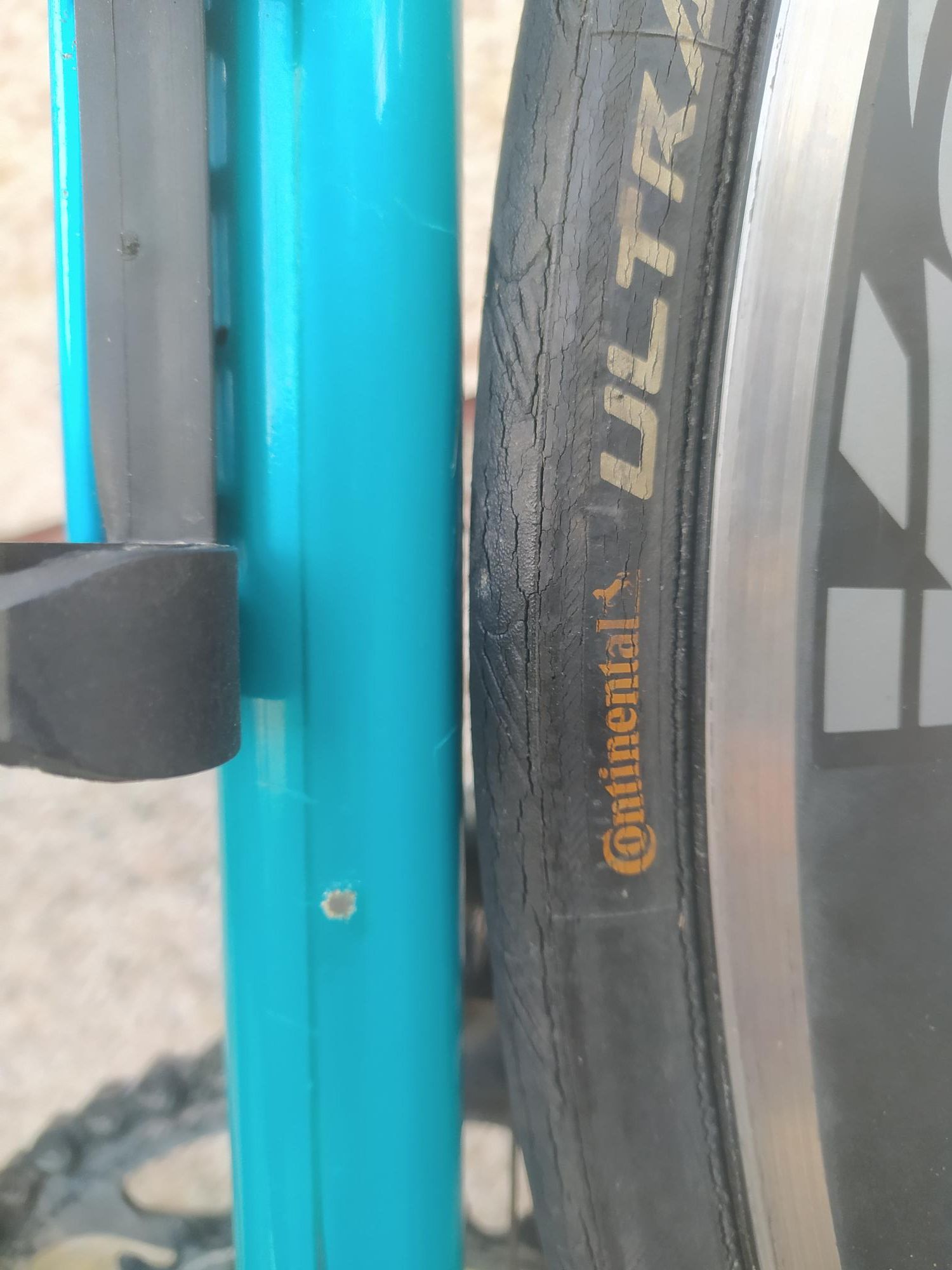

J'ai tenté de passer du 25 mm sur mon columbus, mais c'est trop juste. La jante fait du 22 mm externe et les michelin comme conti font du 26,5 mm @5,5 bar. => même pas 1mm de marge, injouables la moindre crasse se colle au pneu.
J'ai un espoir avec des 25 mm qui font réellement 25 ?
Sur le mercier j'ai des Vittoria en 30 qui font 28 sur des jantes en 19 externe.
Du vittoria en 25 serait-il OK pour mon cadre ?
https://dgtzuqphqg23d.cloudfront.ne [...] 6x2048.jpg
Alors la solution a été d'aller chez Vittoria qui taille petit et de prendre du 25 qui fait 24 en mesuré. [:babonnguida:4]
https://rehost.diberie.com/Picture/Get/r/382398
A comparer au Michou en 23.
https://rehost.diberie.com/Picture/Get/r/382399
Ca me fait passer du pneu typé compét à du pneu d'entrainement, mais ce que j'ai vu des vittoria corsa en terme de longévité ne me tente pas pour le prix.
J'ai des zaffiro standard à 11 balles sur le vélotaf, et à part le grip pas ouf, ils n'ont pas percé. J'ai dans l'esprit que la gomme graphène 2 accroche mieux. On verra. Je n'ai pas encore roulé avec pour le moment.

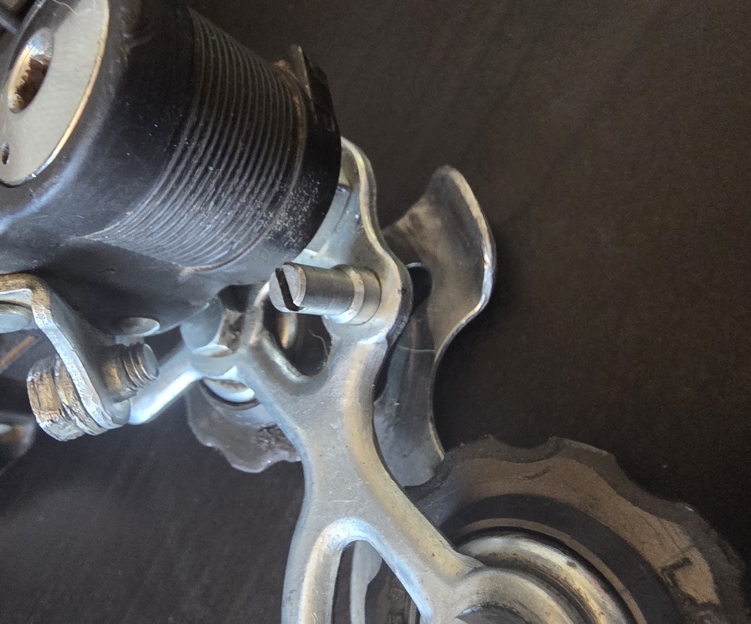

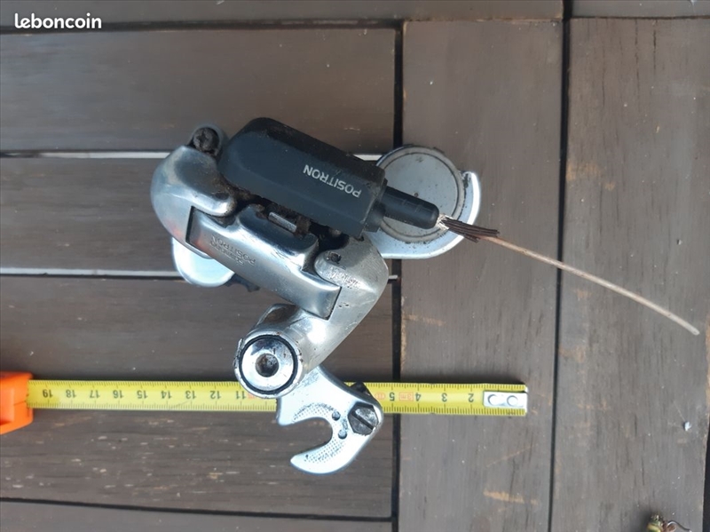

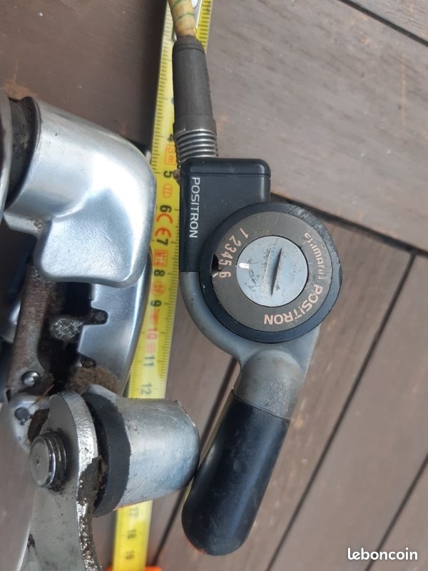

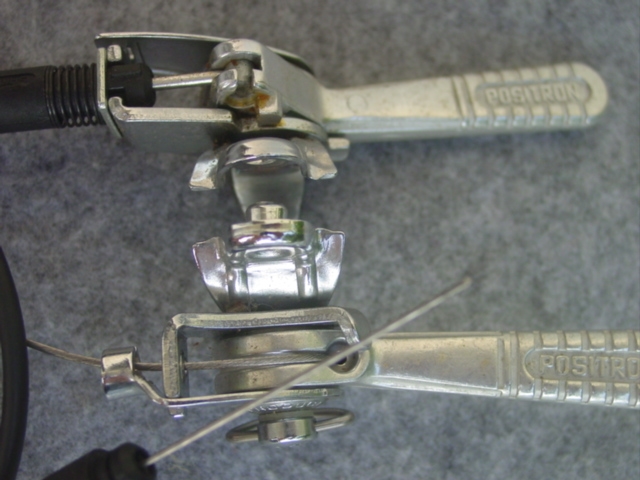

Bonjour
J'ai un vieux vélo de ville, équipé bien cheapos, avec un dérailleur Shimano Positron, 6 vitesses, cassette à visser 6v.
La tige/câble vient de rompre aujourd'hui, sans prévenir.
J'aimerais bien le remplacer par une transmission plus standard.
Qu'est-ce qui est pertinent et pas cher sur un vélo de ville comme ça ?
Du Shimano Tourney neuf avec des shifters à gachette ?
Ci-dessous des photos de l'équipement Shimano Positron, avec câble coupé (de Leboncoin, mais identique au mien).
https://rehost.diberie.com/Picture/Get/r/388222
https://rehost.diberie.com/Picture/Get/r/388224

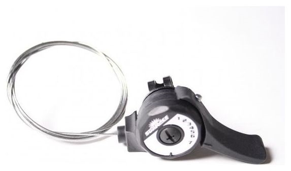

Edit : J'ai trouvé une manette indexée Sunrace, disponible en 5-6-7-8 vitesses (au choix), qui a l'air d'être compatible avec le tirage Shimano. Ça devrait faire l'affaire, couplé à n'importe quel dérailleur arrière shimano/sunrace
Message édité par nisemonocauchy le 17-04-2025 à 13:18:04

Ta manette est pétée ? Pourquoi ne pas juste changer le câble et la gaine ?

nisemonoca​uchy
Posté le 20-04-2025 à 11:40:28  profilanswer
C'est du shimano positron bizarre.
Il n'y a pas un câble mais une tige rigide de grand diamètre qui pousse/tire le dérailleur.
Sur le mien, la tige a rompu (manifestement), car je peux tirer mais plus pousser :o
On le voit bien ici (c'est une version précédente du Positron que j'ai).
https://rehost.diberie.com/Picture/Get/f/389110
Je préfère repasser sur un système de câble plus standard.
Le type de manette que je cherchais et ai commandé :
https://rehost.diberie.com/Picture/Get/f/389111

Ça ressemble à de la corde à piano, comme sur certaines vespa.
Mais la manette que tu as montré n'est pas la plus solide qui soit. Sur HFR on aurait préféré du PAUL, au minimum   :o

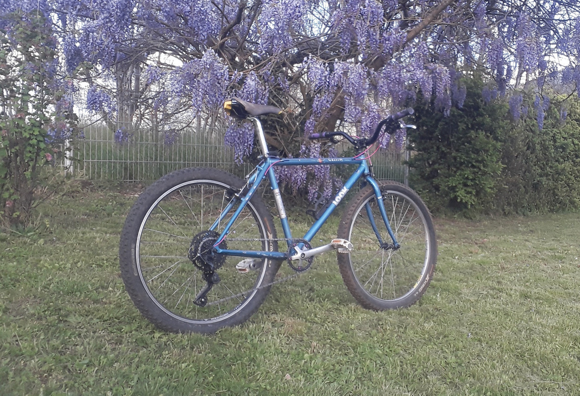

Bonjour, ceci est mon vtt. Pas mal, non ? C'est français.
https://i.postimg.cc/XYY8vWdp/20250419-183128.jpg
Finalement j'ai tout remonté sur un cadre de Look Gravity en acier Crmo...

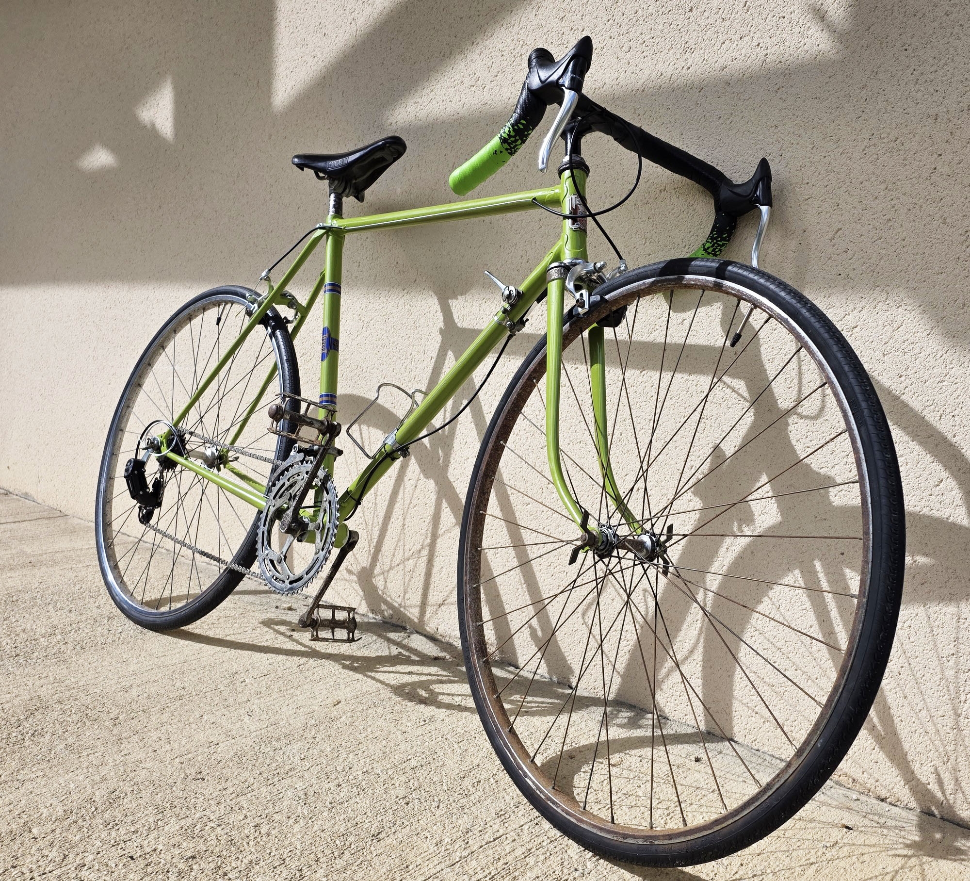

Posté le 23-07-2025 à 10:28:38  profilanswer
https://i.postimg.cc/q7JBTkr6/20250721_151519.jpg
Je remonte ce cadre Faggin pantographié en puisant dans mon stock. J'ai trouvé un Campa triple NOS, mais c'est une pizza mélangeant transmission campa et freinage shimano :
Cadre columbus Aelle a priori, mais étiquette absente.
Roues campa vento 20 hpw
Jdd shimano, potence Cinelli A1 110, cintre Ritchey.
Leviers de freins 105, étriers 105.
Manettes en bout de cintre shimano à friction, dérailleur campa Avanti (AliPacha), cassette 14-28 8v, pédalier triple 52, 39-30, dérailleur avant à trouver.
Tige de selle Campa, selle San Marco Regal.
Pas encore décidé pour la couleur de la guidoline.
On va tout nettoyer mais préserver la patine.

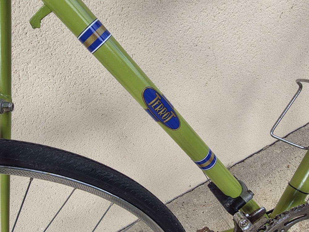

Posté le 01-10-2025 à 18:55:28  profilanswer

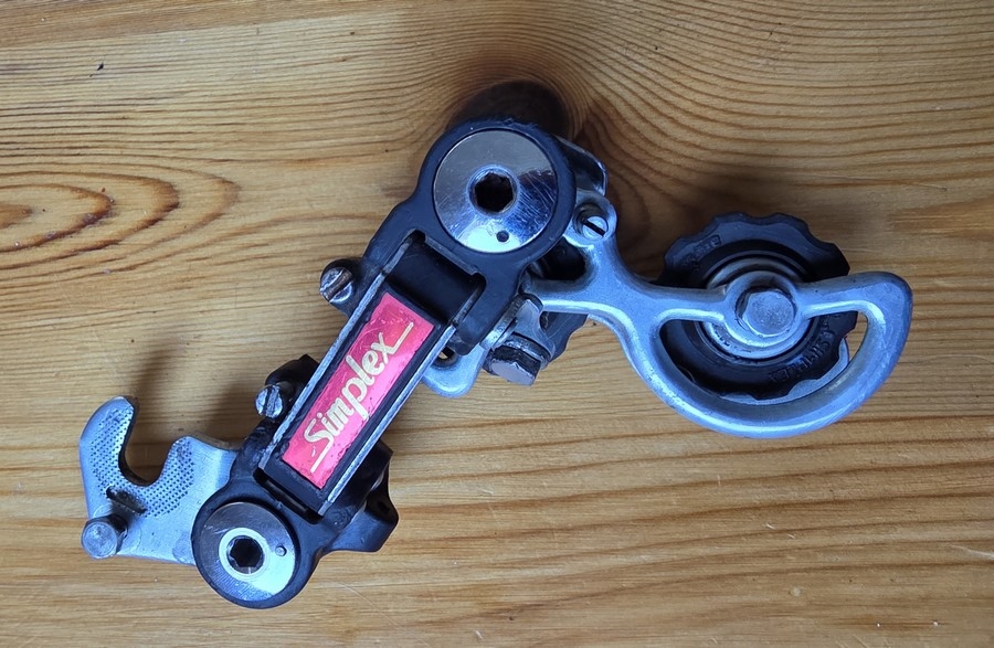

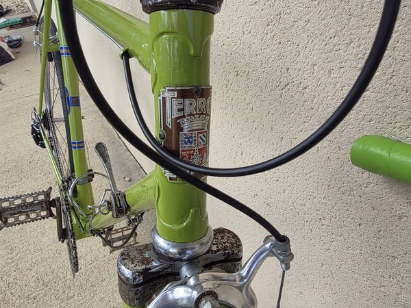

Bon, je suis sur le terrot dont j'avais parlé il y a quelques pages. On a quasiment terminé, sauf qu'en remontant, on comprends pas comment marche le dérailleur.
https://rehost.diberie.com/Picture/Get/f/436757
Quelqu'un sait comment marche la mise sous tension de ce genre de trucs ? Il y a bien les ressorts, mais q'un seul pas de vis, je comprends rien. En essayant de trifouiller je n'ai plus aucune tension ni sur l'axe du haut ni sur celui du milieu  [:tinostar]

vicporc
Posté le 01-10-2025 à 19:33:30  profilanswer
Il ne faut pas faire un tour avec la chape ?

cumstorm
Posté le 02-10-2025 à 09:39:04  profilanswer
J'ai un vieux simplex de ce genre sur ma rougne et je crois qu'il faut faire un tour complet de chape pour tendre le ressort oui.

flash_gord​on
Posté le 02-10-2025 à 10:34:59  profilanswer
Je vois pas bien comment faire un tour complet, il y a cette barre qui n'est pas d'accord. (c'est serti, ça ne semble pas se devisser)
https://rehost.diberie.com/Picture/Get/f/436826

vicporc
Posté le 02-10-2025 à 12:21:13  profilanswer
Il n'y a pas un ressort côté patte aussi ?
Peut être de ce côté.

AW
Posté le 02-10-2025 à 13:28:44  profilanswer
Qu'appelles tu "mise sous tension" ? La chape est libre de contraintes et ne peut pas tendre la chaîne, c'est ça ?

Posté le 02-10-2025 à 13:38:39  profilanswer
Ali
C'est ça.

AW
Posté le 02-10-2025 à 13:50:19  profilanswer
Regarde ici : https://labibleduvelocataloguessimplex.blogspot.com/
Il y a des éclatés des dérailleurs dans les catalogues, tu devrais trouver un modèle comparable et comprendre pourquoi les ressorts pourtant présents dans les deux axes ne génèrent pas de tension..
Il te manque la butée réglable à l'arrière du dérailleur, non ?

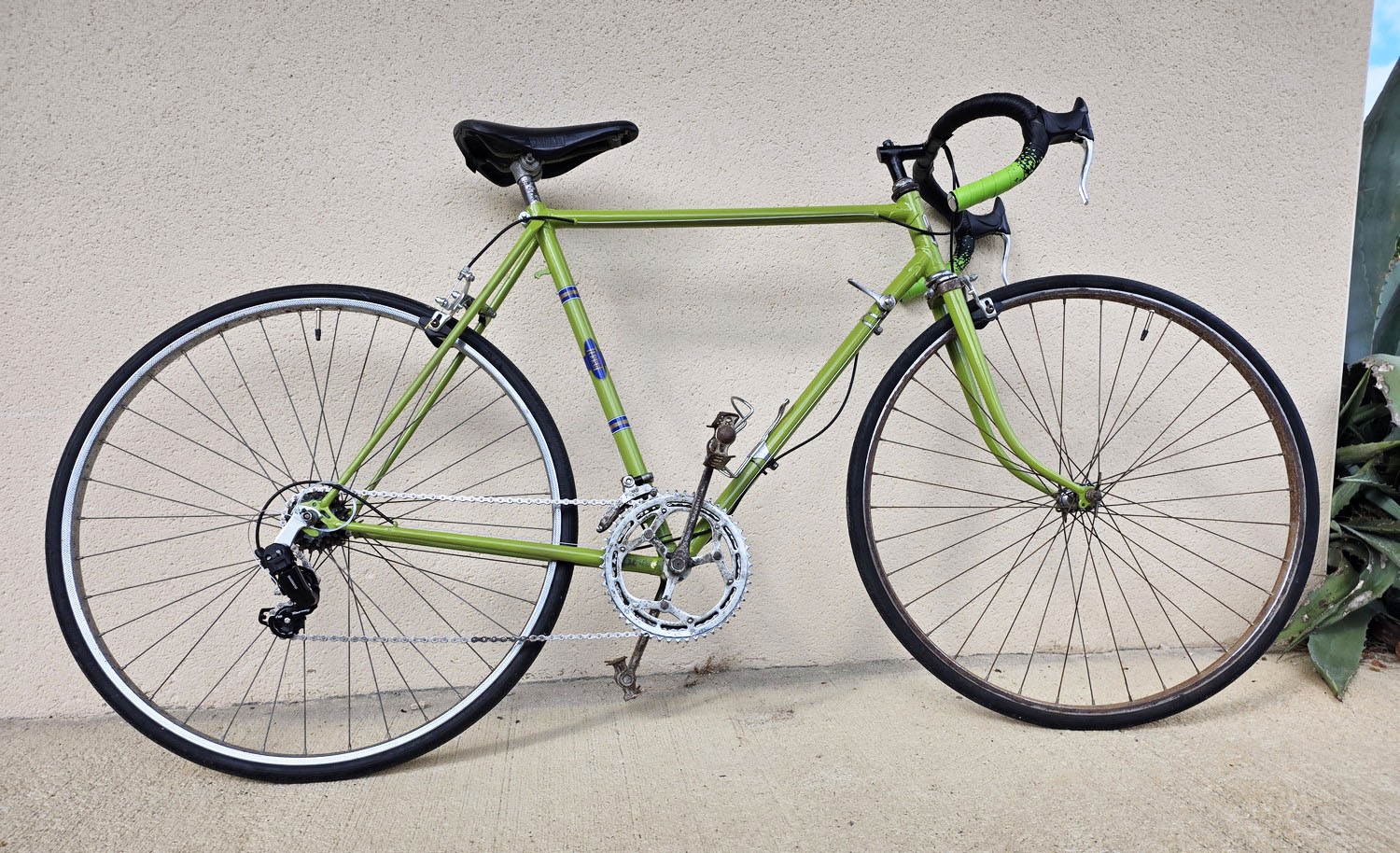

Bon, j'ai laissé tomber le simplex, je pense qu'il est mort. J'ai acheté un neuf.
Du coup, ça a pris du temps, mais la restauration est plus ou moins terminée. (quand j'aurai 5 min j'essaierai de récurer la roue avant)
On partait de la : https://forum.hardware.fr/forum2.ph [...] #t72452254
https://rehost.diberie.com/Picture/Get/f/373277
Aujourd'hui :
https://rehost.diberie.com/Picture/Get/f/437517
https://rehost.diberie.com/Picture/Get/f/437520
https://rehost.diberie.com/Picture/Get/f/437518
https://rehost.diberie.com/Picture/Get/f/437519
Message édité par flash_gordon le 05-10-2025 à 16:06:43

Quand en grattant j'ai vu qu'il avait en fait déja été repeint (et que du coup même les stickers n'étaient pas d'origine non plus), je me suis laché.
Par contre, hormis le dérailleur (qui était manquant à la base), tout est d'origine. On a "juste" gratté/repeint tout ce qui était rouillé et remplacé les cables, gaines et autres consommables.

Tu as graissé les moyeux ?
Pour l'inox une éponge qui gratte ou un chiffon avec du polish permet de récupérer le brillant.
Oui
Ben si tu compares les deux photos, tu verras tout ce qu'on a gratté. Même le porte bidons etait rouillé. Juste un peu marre/saturation pour la roue avant là, je continuerai une autre fois.

Quand c'est attaqué comme la roue on peut l'entourer avec des bandelettes imbibées de vinaigre blanc et laisser agir. J'ai jamais essayé sur un cas aussi avancé mais on dit que ça arrête la réaction de rouille.
Si le chrome est toujours là ça brillera un fois les résidus de rouille dégagés, sinon ça fera métal brut.
