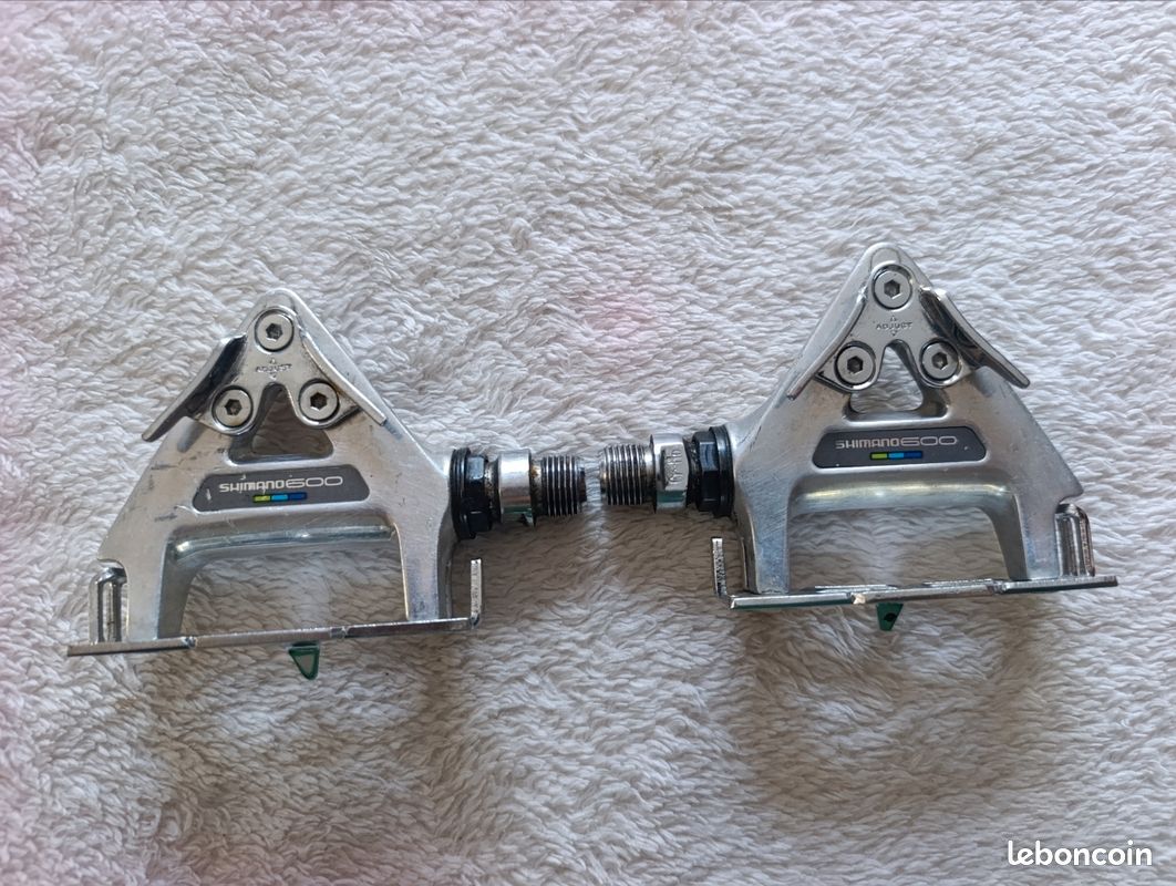

Ce qui irait le mieux, c'est des pédales auto des 80/90's. Genre 600, 105...
https://img.leboncoin.fr/api/v1/lbcpb1/images/c8/59/d0/c859d0cc728f5dbcc3a53f57ed0bc8472a7882b5.jpg?rule=ad-large
