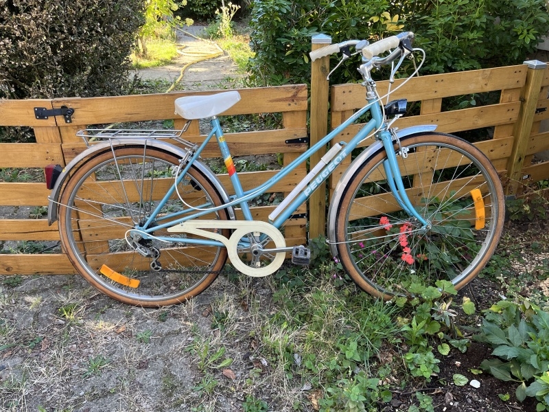

Un nouveau venu à maison  [:maraude]
Tout fonctionne et il roule, on part sur un bon décrassage + remplacement gaines/cables/chambres et ce sera parfait pour une demoiselle.
Il y a quelques points de rouille dans la peinture, il y a moyen de "stabiliser" ça ?
https://rehost.diberie.com/Picture/Get/f/89064

heu ben Rustol ? Ou juste une légère couche de gras (mais ça partira)
Sinon vernis... Mais une fois que c'est là c'est chiant, j'ai le souci aussi avec mon joli vélo de route :'( il a dormi dehors quelques années, il a pas kiffé du tout... Je pense à le repeindre vu que je l'aime beaucoup, mais c'est beaucoup de logistique, tout démonter, et remonter... vu que je travaille assez lentement... :o

Pour gratter de petits points de rouille je recommande le crayon fibre de verre:
https://www.faber-castell.fr/-/media/Products/Product-Repository/Eraser/24-24-22-Eraser/180300-Glass-eraser-pencil-180300/Images/180300_0_PM99.ashx?bc=ffffff&as=0&h=1800&w=1800&maxImgResDisabled=1&hash=B008087F721D7E8344678AF2068DC7ABDD9BD126
ça s'use vite mais c'est beaucoup plus précis qu'un bout de papier de verre ou de laine d'acier

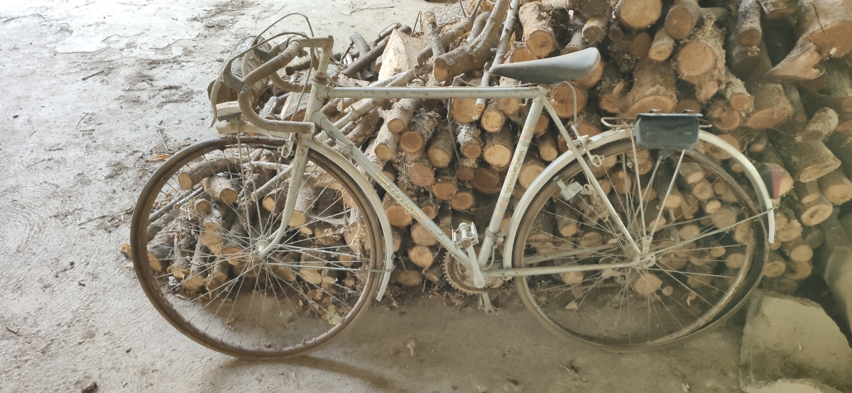

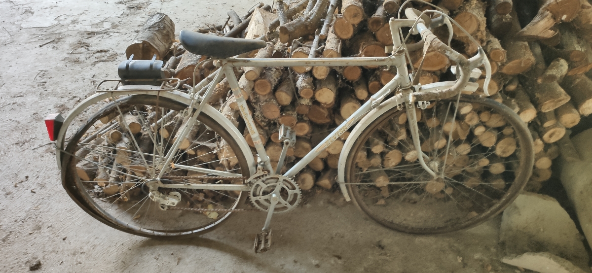

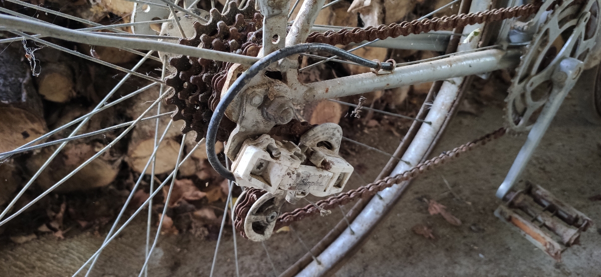

Salut,
Je me suis emballé il y a quelques temps quand je suis retombé sur le vieux vélo de mon père (puis le mien) et vu que je voulais un vieux vélo acier pour le vélotaff, je m'étais dit que cela serait parfait en le remettant en état. Bon, je l'ai sorti du vieux batiment où il trainait et je me suis peut-être trop emballé, le cadre est en bon état, mais il y a peut-être beaucoup trop de boulot de rénovation, surtout pour une première tentative. Je vous mets des photos pour que vous puissiez juger et m'orienter.
https://rehost.diberie.com/Picture/Get/f/92425
https://rehost.diberie.com/Picture/Get/f/92427
https://rehost.diberie.com/Picture/Get/f/92428
Grosso modo, de la rouille partout, les leviers de frein ne bougent pas d'un iota, donc à minimum les cables totalement rouillés dans les gaines, et pas mal de nettoyage sur les pignons pour que cela sot utilisable, la chaine je ne sais pas si c'est netoyable ou s'il en faut une autre... et bien sur des roues. :o

Le problème c'est que tous les petits trucs mis bout à bout ça chiffre vite.
Mais là en vrai ça a l'air d'aller, faut tout bien nettoyer et idéalement va falloir aller profond dans le nettoyage et regraisser tous les roulements...
Tu peux le faire rouler mais faut voir jusqu'où t'es prêt à aller quoi.
Si tu veux juste le faire rouler, peut être que mettre des pneus/chambres et mettre du dégrippant dans les gaines de cables et passer un bon coup de brosse sur la chaine/pignons, doit y avoir moyen de le faire rouler.
Si tu veux un truc propre faut prévoir pas mal de consommables (chambre+pneu, cables+gaines, chaine, patins de freins, guidoline, fond de jante), et certainement regraisser tous les roulements...
Ce qui te reviendra aussi cher que le même vélo (ou un bien meilleur vélo) en bon état sur Le bon coin :o (surtout si les outils s'ajoutent à la facture, ça monte vite)
Solution viable pour un vélo plaisir, pour aller chercher le pain.
Minimum syndical pour un velotaff fiable.
Disons que si t'es pressé de le rouler et que t'as des alternatives crédibles en cas de panne, tu peux tenter de le rouler en traitant les problèmes au fil des symptômes.
Si par contre t'as des horaires critiques et un trajet loin des TEC/Bouclards, mieux vaut assurer le coup.
Message édité par Jay Kay le 10-10-2022 à 07:47:01

Merci. Je vais partir sur un vélo avec moins de travaux, et je pense garder celui-là pour le remettre en état petit à petit.

Après le vélo est pas en si mauvais état, mais ça demande un peu de temps et un petit billet de 100/150 pour qu'il reparte propre.

oui, mais me connaissant, ca va prendre 3 plombes.  [:kellian':2]
Après, j'ai déjà un vélotaf donc je pourrai aussi attendre sans trop de problème. Je dois m'inscrire à une asso vélo, je verai en fonction des vélos que je trouverai là-bas si j'attends ou pas de réparer celui (oui, car il me faut beaucoup de vélos pour mes différents trajets de 4-5 km max  [:r3g] )
