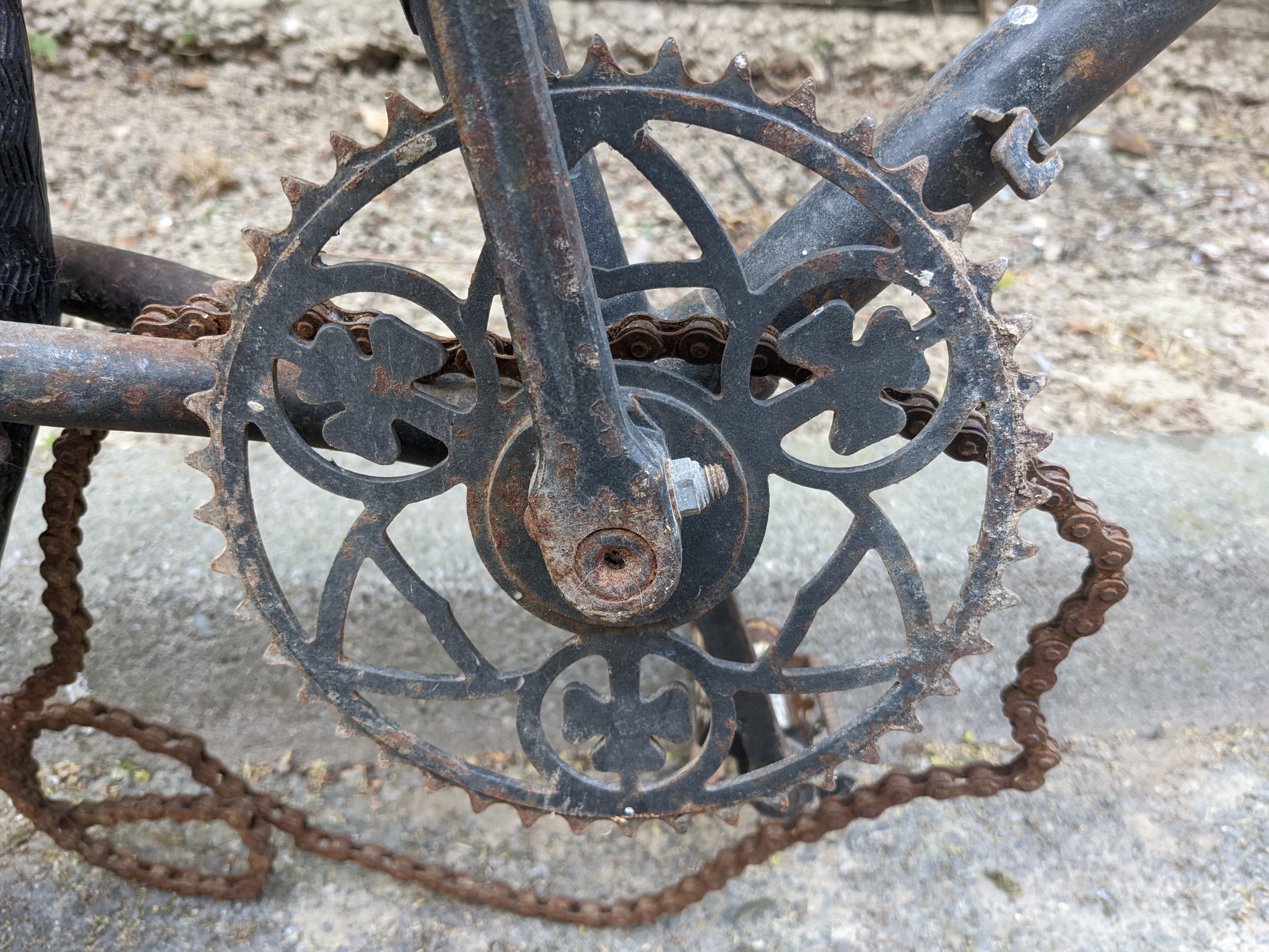

À mon tour :
https://i.imgur.com/YwJkFDIh.jpg
https://i.imgur.com/PxbUgaFh.jpg
https://i.imgur.com/2DoSmYkh.jpg
https://i.imgur.com/ck6gu0eh.jpg
https://i.imgur.com/NqMB8PNh.jpg
D'autres photos et plus grandes ici :
https://imgur.com/a/HIKdf6P
Cycle CNC, demi course (patte de dynamo, simple plateau) ? années 50/60 je dirais
Dérailleur Huret tour de france, freins CLB700, pédalier Nervar, jantes acier sur moyeux Atom.
Il est en super état pour son age, le levier de vitesse est cassé et je crois qu'il manque une rondelle.
Démontage complet pour grand nettoyage à venir
n°65307599
Jay Kay
Posté le 28-02-2022 à 11:20:53  profilanswer
Bien conservé !
Une fois propre ça sera sympa pour chiller en ville et aller au pub :D
Sinon, ouai, j'ai trouvé un type qui vend des étriers manufrance sur lbc, 35 balles la paire sans les manettes. Rouillés à souhait.
Y'en a qui se font pas chier.
Mais comme c'est le seul que j'ai trouvé...
Là le vélo est quasiment démonté. J'ai juste la TDS du pilote qui est bloquée malgré mes efforts de persuasion, et le boitier excentrique aussi :o
Photos : https://imgur.com/a/cyiQwFA
https://i.imgur.com/07N5qSSl.jpg https://i.imgur.com/NOTqgXjh.jpg
J'hésite encore sur le traitement à adopter. simple dérouillage/polish/huile, ou décapage peinture...
sachant que la plupart des chromes sont morts : https://imgur.com/a/qUfqGkO
Message édité par Jay Kay le 28-02-2022 à 11:27:56

thony94
Posté le 16-04-2022 à 16:37:57  profilanswer
Une recup cette semaine : un auTomoTo
Pas tout jeune celui là, année 40 à priori d'après une première recherche très rapide.
Malheureusement plusieurs composants ne sont pas d'origine (étrier, pédale,...)
https://rehost.diberie.com/Picture/Get/t/69243
https://rehost.diberie.com/Picture/Get/t/69244
https://rehost.diberie.com/Picture/Get/t/69245
https://rehost.diberie.com/Picture/Get/t/69246
Message édité par thony94 le 16-04-2022 à 17:35:19
n°65711931
vicporc
Posté le 16-04-2022 à 17:38:06  profilanswer
Joli !
Repeint on dirait non ?
n°65711947
Kalymereau
This is not a method
Posté le 16-04-2022 à 17:40:57  profilanswer
le plateau royaliste :D
rm -rf internet/
n°65712405
thony94
Posté le 16-04-2022 à 19:26:43  profilanswer
On dirait bien oui qu'il a été repeint. Plus les traces de bleu un peu partout, étrange.
Et je n'ai pas vu de numéro de série
