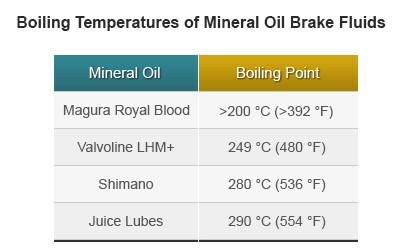

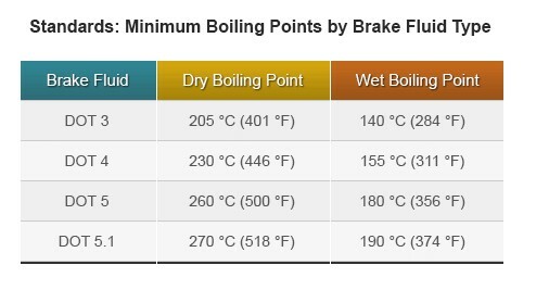

https://img.super-h.fr/images/2024/07/31/657e8d2f7a548ba6747b144727bae96f.jpg
https://img.super-h.fr/images/2024/07/31/10c0f817624dba942b75f1784e813085.jpg
Le gros avantage du DOT c'est d'être standardisé.
Message édité par everybodie le 31-07-2024 à 11:55:40
n°71191760
Dintr-un l​emn
in medio stat virtus
Posté le 31-07-2024 à 11:56:54  profilanswer
Ah bah soit il y a eu des progrès en matière d'huile minérale, soit on parle pas de la même huile minérale. Je me souviens qu'en moto, l'argument c'était celui-ci :o

everybodie
Posté le 31-07-2024 à 11:59:52  profilanswer
Bleedkit.com propose même leur huile qui bout à 362°C : https://bleedkit.com/gold/
Mais c'est quasi 100€ / litre

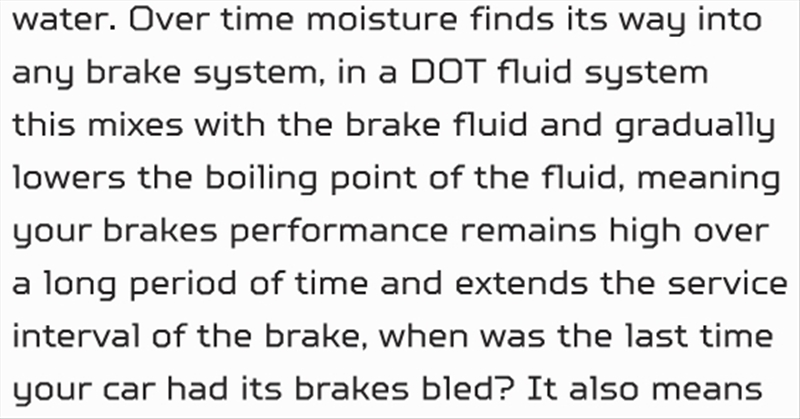

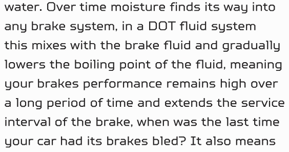

https://www.hopetech.com/_repositor [...] h_Book.pdf
Page 12.
Mais bon on est sur HFR tu vas certainement m'expliquer que les ingénieurs chez Hope sont des mongolitos aussi.
n°71193094

Tiens vu que je suis un gros teubé et que t'as le savoir universel :
Page 12.
"in our experience a mineral oil system require more maintenance" ca s'applique totalement à Shimano en plus :o

euh, on est censé voir quoi page 12 ?
je vois une fiche de promo d'une marque qui utilise du DOT, et qui fait la promo du DOT
 [:donaldforpresident:6]
Au final ce n'est pas le critère le plus important du choix du frein.
oui un peu plus haut ils précisent aussi que c'est un avantage du DOT, d'avoir moins de maintenance :
Ils ont des étriers compatibles huile minérale il me semble (rx4).
n°71193673
enikka
Posté le 31-07-2024 à 14:33:23  profilanswer
