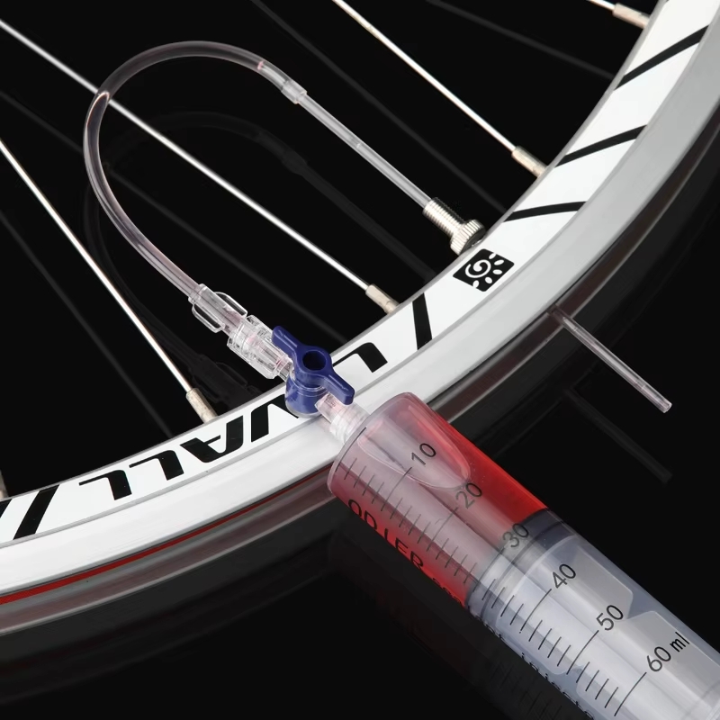

Posté le 27-04-2026 à 17:13:28  profilanswer
Raoul Guinness a écrit :
C'est plus rapide de mettre le préventif avant de claquer le pneu que de l'ajouter avec la seringue.
Si tu es doué, tu n'en mets pas partout. Moi, je ne suis pas doué.  :D
seringue avec un tube transparent souple, et ça passe sans mettre une seule goute à coté
le tout pour moins de 3€ chez les chinois
https://fr.aliexpress.com/item/1005005870287359.html
https://rehost.diberie.com/Picture/Get/r/509666

nan mais la valve, il faut démonter la tête pour injecter le préventif...
comme ça on ne pollue pas la valve (et elle fonctionne nickel quand on vient la visser ensuite)
Effectivement j'ai omis de le préciser, du coup quand je vois l'argument du risque de faire merder une valve... bah non [:spamafote]
Ils mettent de l'huile pour boucher les trous les chinois ou c'est un truc d'épilé ? :o
Pourquoi ils mettent du liquide de freins dans les pneus, les chinois ?  :o

Alors un truc que je me suis toujours demandé, je mets aussi le préventif directement dans le pneu, mais une fois claqué/gonflé au compresseur, si je veux faire redescendre la pression... je le fais par la valve et du coup... du préventif sort. [:clooney46]
n°74597993
cartemere
Posté le 27-04-2026 à 22:42:14  profilanswer
je place la valve vers le haut (donc je tourne le pneu pour que la valve soit sur la partie "basse" de la roue, et pointe vers le haut)
j'attends 5 min le temps que le préventif s'écoule bien dans le bas du pneu
et je peux ensuite dégonfler le pneu sans problème.
je ne nettoie mes valves que lors du changement de pneu (quand il est mort), donc ça tient un moment.
et pas de souci particulier
n°74598003
Mountain D​ew
Son of Washington.
Posté le 27-04-2026 à 22:44:15  profilanswer
Pas con, j’essaierai comme ça, merci.
 [:orly2]
edith : que ça soit clair, si on injecte avec un tube qu'on fout autour de la valve, ça en met plein la valve. J'avais essayé avec les bidules qui rentrent dans la valve là, mais le préventif ne passait pas dedans.
Message édité par petoulachi le 28-04-2026 à 11:07:58

petoulachi a écrit :
 [:orly2]
J'ai jamais été emmerdé avec ça :??:
Par contre oui faut pas y aller comme un bourrin sinon tu en fous partout.

bin un bon préventif il passe pas dans un trou aussi petit, il le bouche. Apres, ya le bon préventif et le mauvais préventif  [:kede]
