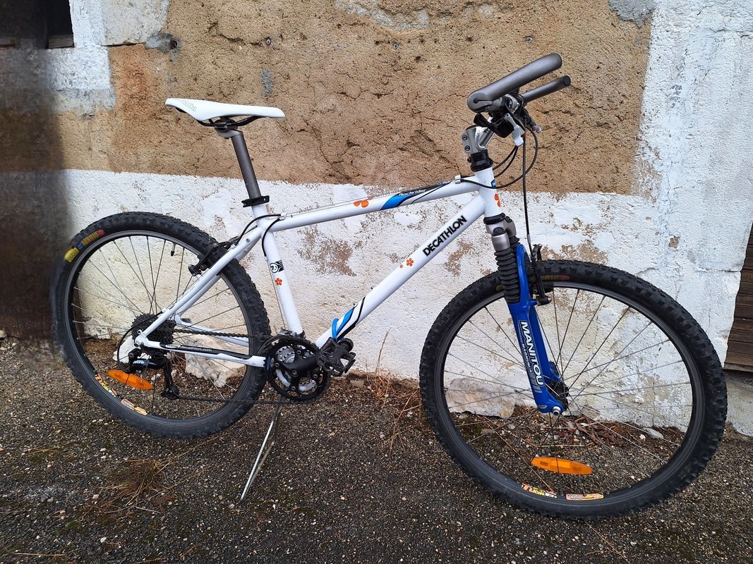

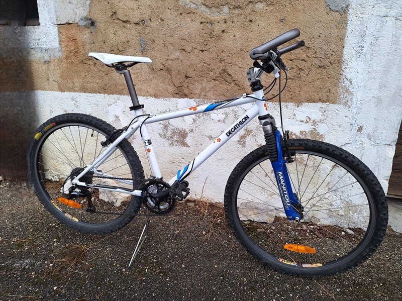

j'ai encore mon decathlon 7.1 chromo avec les XRide à patins chez mes parents  [:danslerespect:9]
ah l'époque où tu flinguais un jeu de patins en une sortie dans la boue en hiver  [:danslerespect:5]

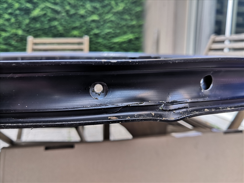

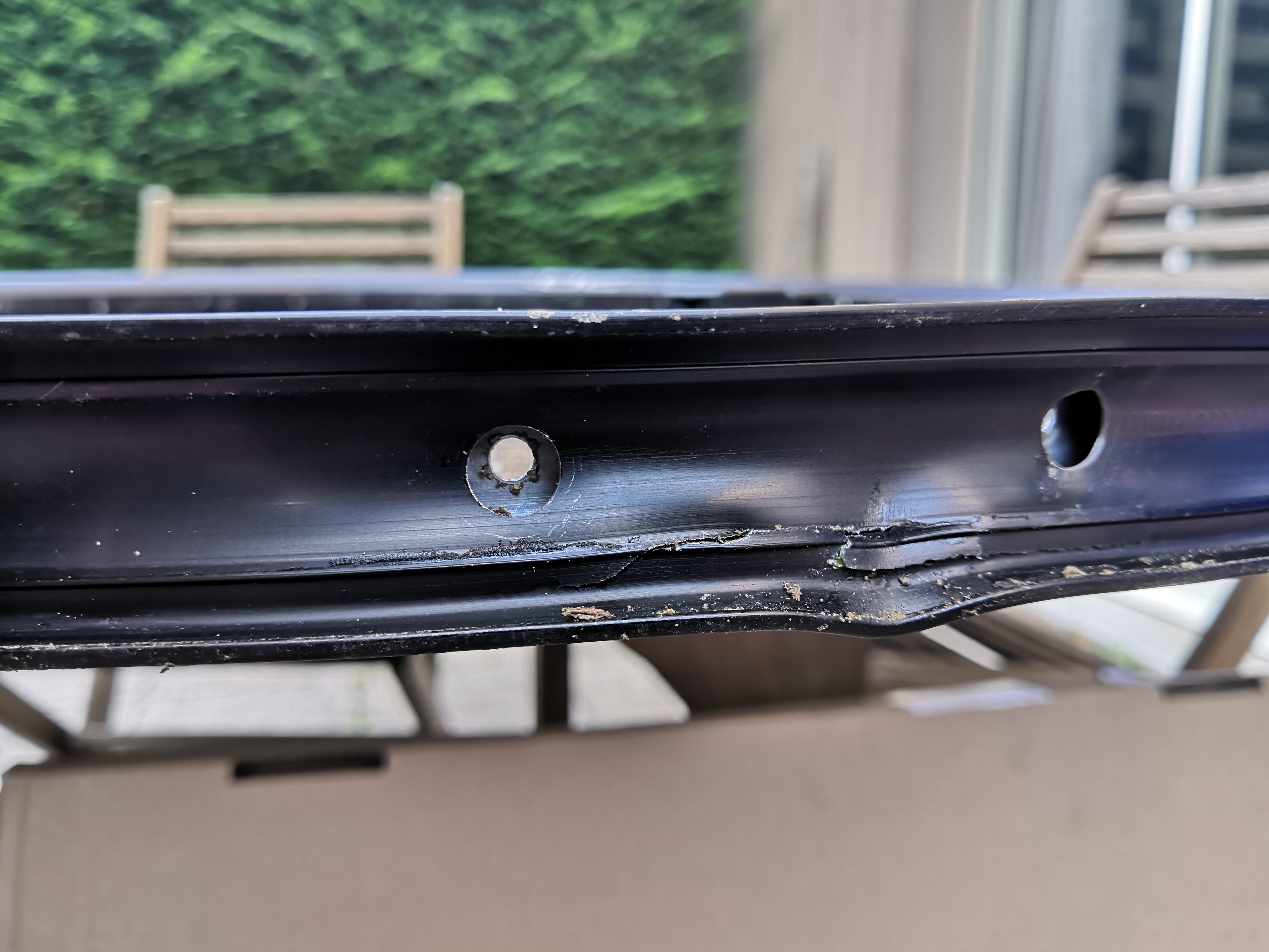

Posté le 03-08-2024 à 15:11:22  profilanswer
Gimli Oakenshield a écrit :
Jante pétée au bout de 12km ce matin :sweat:
https://rehost.diberie.com/Picture/Get/r/302019
Elle s'est tordue sur un rocher dans une descente, j'ai tapé dessus avec un caillou pendant 15 minutes pour essayer de la redresser sans succès, obligé de rentrer en voiture :cry:
C'est un chemin avec un peu de dénivelé et avec toute l'eau qui est tombée cet hiver et au printemps ça a ruisselle et gratté à terre jusqu'à ce qu'il se reste plus que de la caillasse, j'ai voulu passer d'un côté à l'autre de la rigole asséchée mais ma roue arrière à tapé une pierre assez fort pour la tordre, pchiiiit, fini : merci au revoir :(
J'envisage de remplacer uniquement la jante et j'ai repéré la DT Swiss X432 qui pourrait convenir, mais la hauteur de jante est supérieure de 2.5 mm (17 mm pour la Duroc, 19.5 pour la DT Swiss), je suppose que ça m'oblige à changer les rayons également pour des plus courts ?
J'ai tout ce qu'il faut en matos et compétences pour re-rayonner une roue, j'ai juste un doute sur la longueur des rayons et je voudrais essayer d'être sûr avant de commander.
Bon bah je m'étais pas loupé, la jante est déchirée à l'intérieur  :ouch:
https://rehost.diberie.com/Picture/Get/r/304843
Heureusement mon pote est trop fort et tout est déjà remonté nickel : https://rehost.diberie.com/Picture/Get/r/304847
J'en ai aussi profité pour changer mes pédales résine DKT d'origine qui ont cassé sans que je ne comprenne comment par des CrankBrothers Stamp 1 v2, ça semble être assez solide  :love:
n°71231465
oh boy, sacré pet.
tu étais en tubeless ? basse pression ?
n°71234424
Gimli Oake​nshield
Pro lurker since 2007 ™
Posté le 03-08-2024 à 21:55:54  profilanswer
cartemere a écrit :
oh boy, sacré pet.
Oui et oui, c'est probablement le problème d'ailleurs.
Pour les 6h déraillés j'avais baissé pour pas rebondir sur les branches, et vu qu'il n'y avait qu'un tout petit passage avec des pierres ça ne craignait rien.
Sauf que je n'ai pas du tout pensé à regonfler par la suite.
Ça plus la perte de pression "normale" avec le temps, je suis à peu près sûr que je roulais d'avec 1.5 bars, c'est beaucoup trop faible  :(
85kg, et pneus en 2.25
