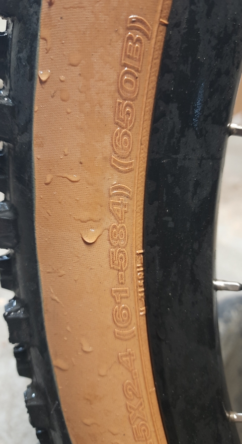

Bonjour,
Sur mon vélo, j'ai la roue arrière qui se dégonfle très lentement. j'ai localisé la fuite. Je dois maintenant démonter et réparer.
Je n'ai pas mon vélo depuis longtemps, c'est la première fois que je dois réparer.
mes questions sont :
  - Je n'ai jamais eu de vélo avec d'aussi gros pneus. Est ce que plus compliqué ? Est ce que mes vieilles sardines métal font l'affaire ?
  - comment savoir si mes roues sont tubeless (apparemment ma jante le permet)
  - si c'est une chambre à air, comment savoir quel modèle prendre
Est ce que les inscriptions sur mon pneu apportent des éléments de réponse ?
https://rehost.diberie.com/Picture/Get/f/518925
(le début c'est 27,5x2.4)
Message édité par LoDeNo le 03-06-2026 à 21:19:05

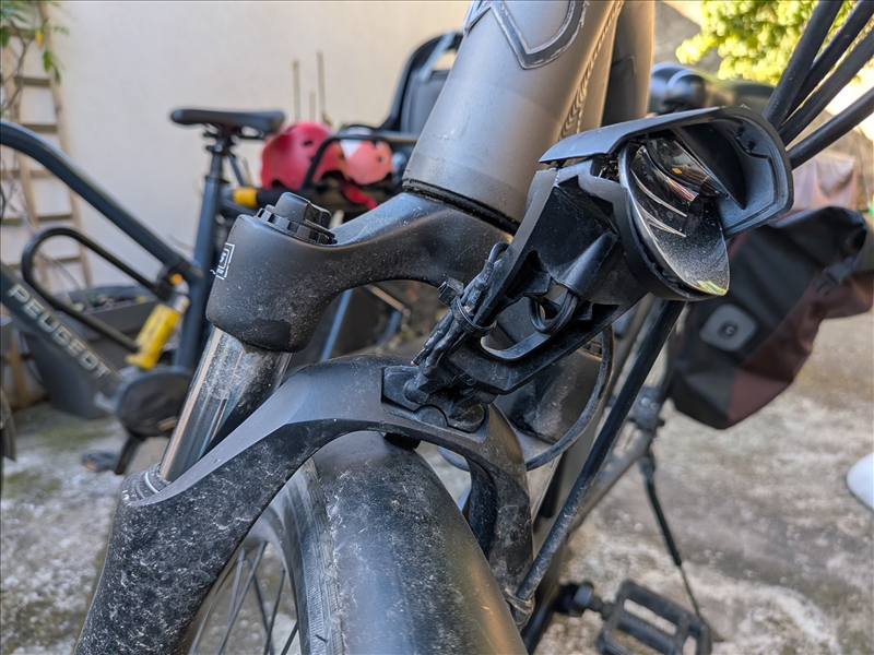

J'ai voulu changer la lampe avant de mon kalkhoff hier en mettant la même. Je pensais qu'il suffirait de brancher les deux fiches mais non je dois tirer le câble dans le cadre et je sais pas où il est censé atterrir (certainement la batterie mais en la retirant j'ai rien vu). Vous avez déjà fait ça ? Faut démonter quoi ?

Gnomovtt
Posté le 04-06-2026 à 09:37:28  profilanswer
LoDeNo a écrit :
Bonjour,
 [:luster:5]
Pour moi les sardines, c'est pour planter la tente :o
Prend des démontes pneus en plastique, tu auras moins de chance de percer ta chambre à air et d'abimer tes jantes :jap:

sur les VAE les connecteurs des équipements sont sur la platine du moteur généralement...
we are the dollars and cents

L'ancienne lampe était sur batterie??
sinon les fils arrivent forcément de quelques part !
il faut chercher la doc du moteur pour voir où sont les cosses 12v du moteur, sur le mien, j'avais 1 seul emplacement +/- commandé par le boitier déporté sur le guidon.
(et ça a été très galère de faire passer les fils à l'intérieur du tube, la sortie côté moteur a été assez compliqué)

L'ancienne lampe n'avait pas de câble d'alimentation ?
Je ne comprends pas la situation. [:transparency]
n°74767032
Posté le 04-06-2026 à 17:32:59  answer
Si mais je sais pas où il va. Ça part sans le tube qui est une grotte :o

chrissud
Posté le 04-06-2026 à 18:26:04  profilanswer
LoDeNo a écrit :
Bonjour,
Quand tu as une crevaison, on ne change pas la chambre à air, on la répare.

Mets des photos du phare pour voir. Il doit avoir un connecteur interne (caché sûrement).

LoDeNo
Tricourge du JeuDuDico
Posté le 04-06-2026 à 22:04:54  profilanswer
C'est mon intention, mais j'aime autant avoir une chambre à air de secours sous la main une fois que j'aurai démonté (au cas où l'autre soit abimée, ou si je suis en tubeless et que j'ai un trou au pneu)

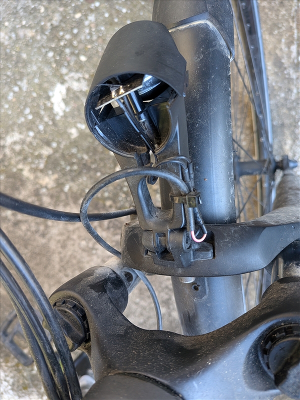

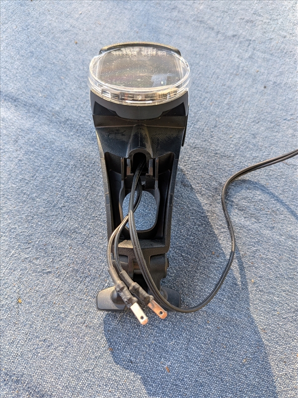

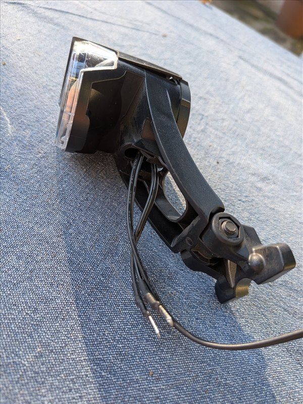

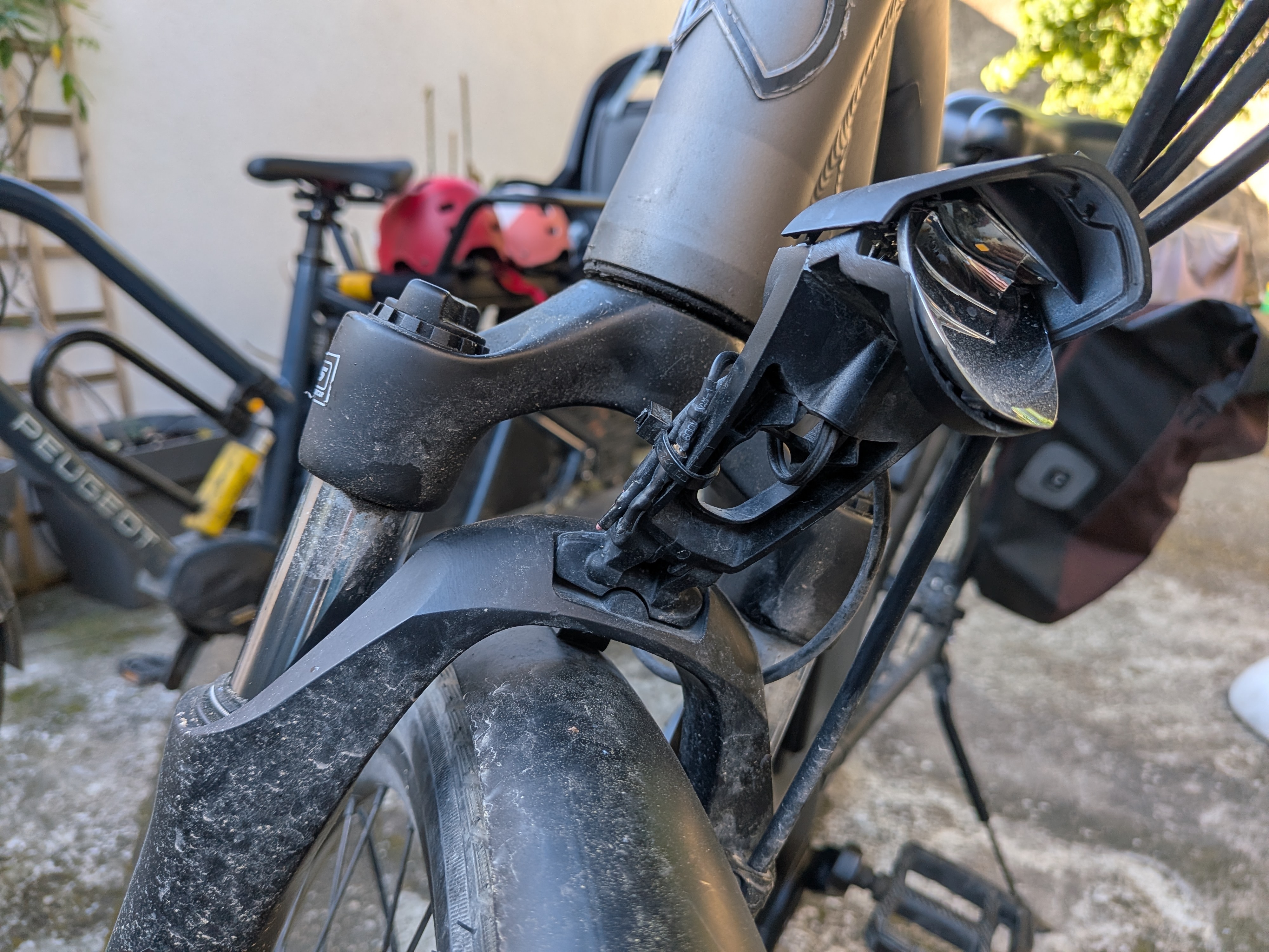

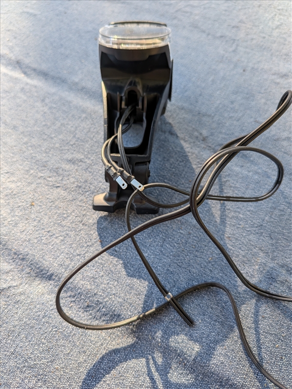

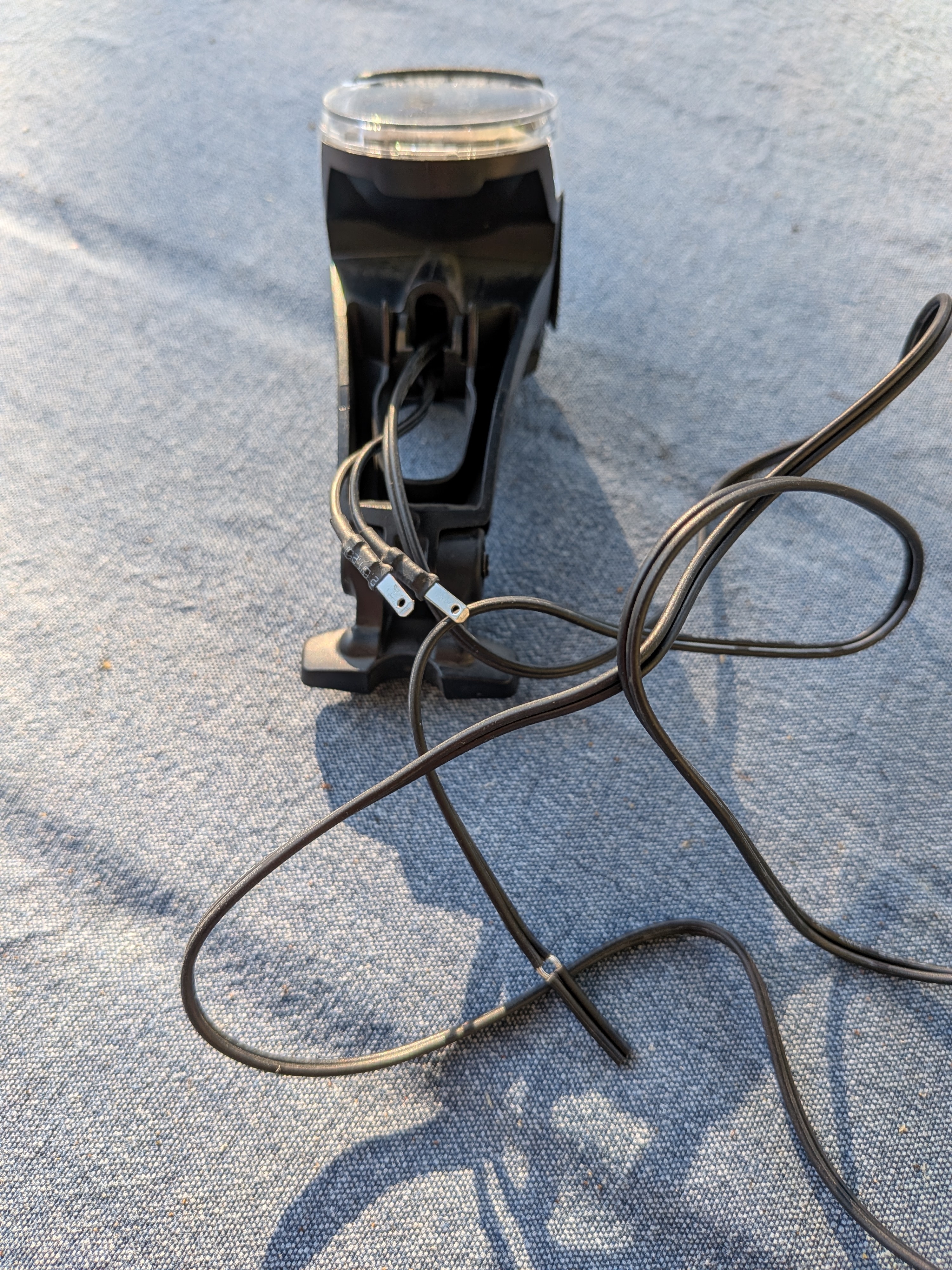

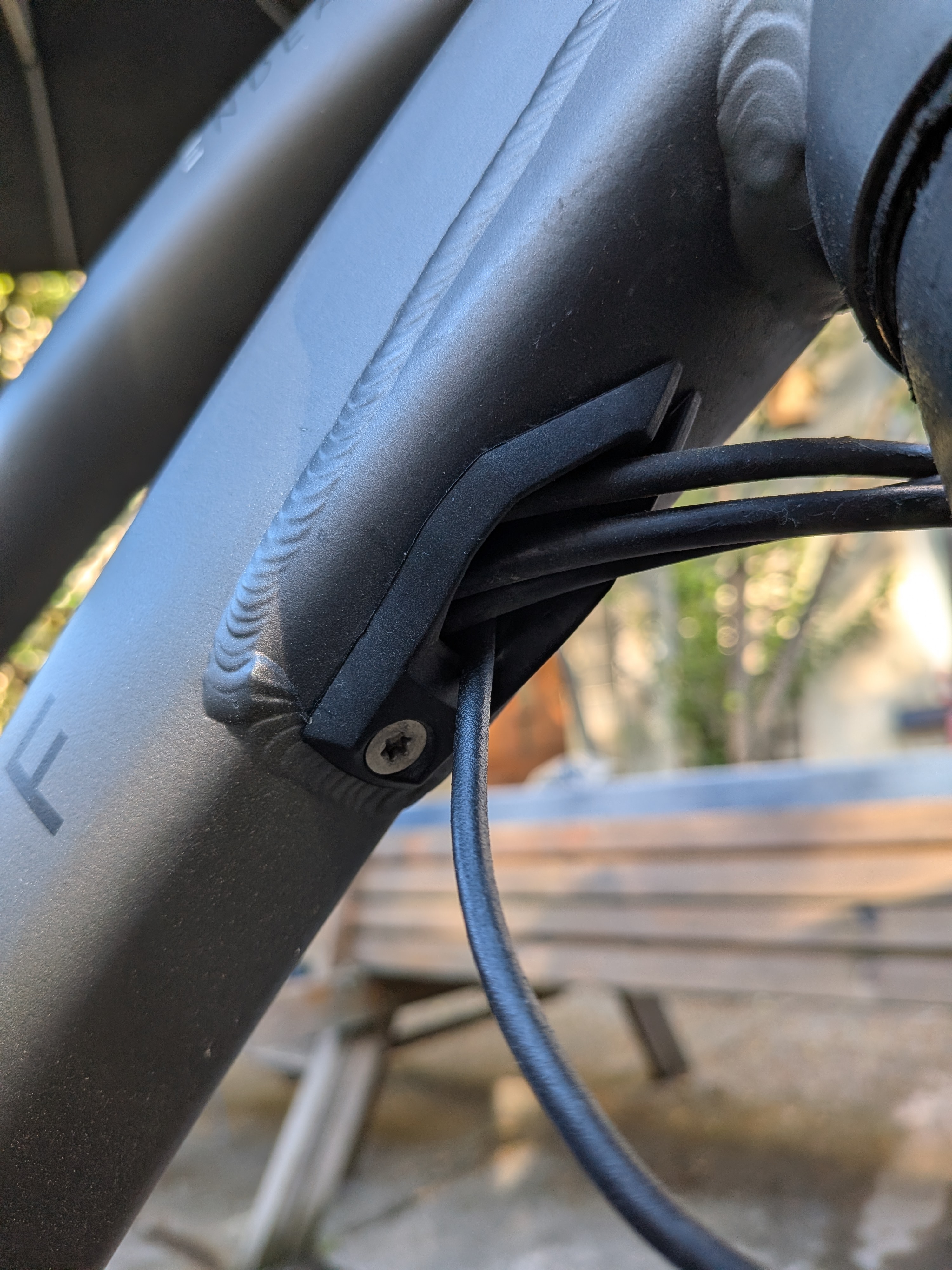

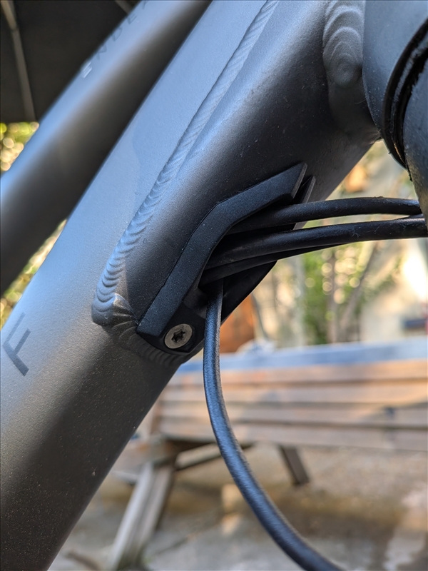

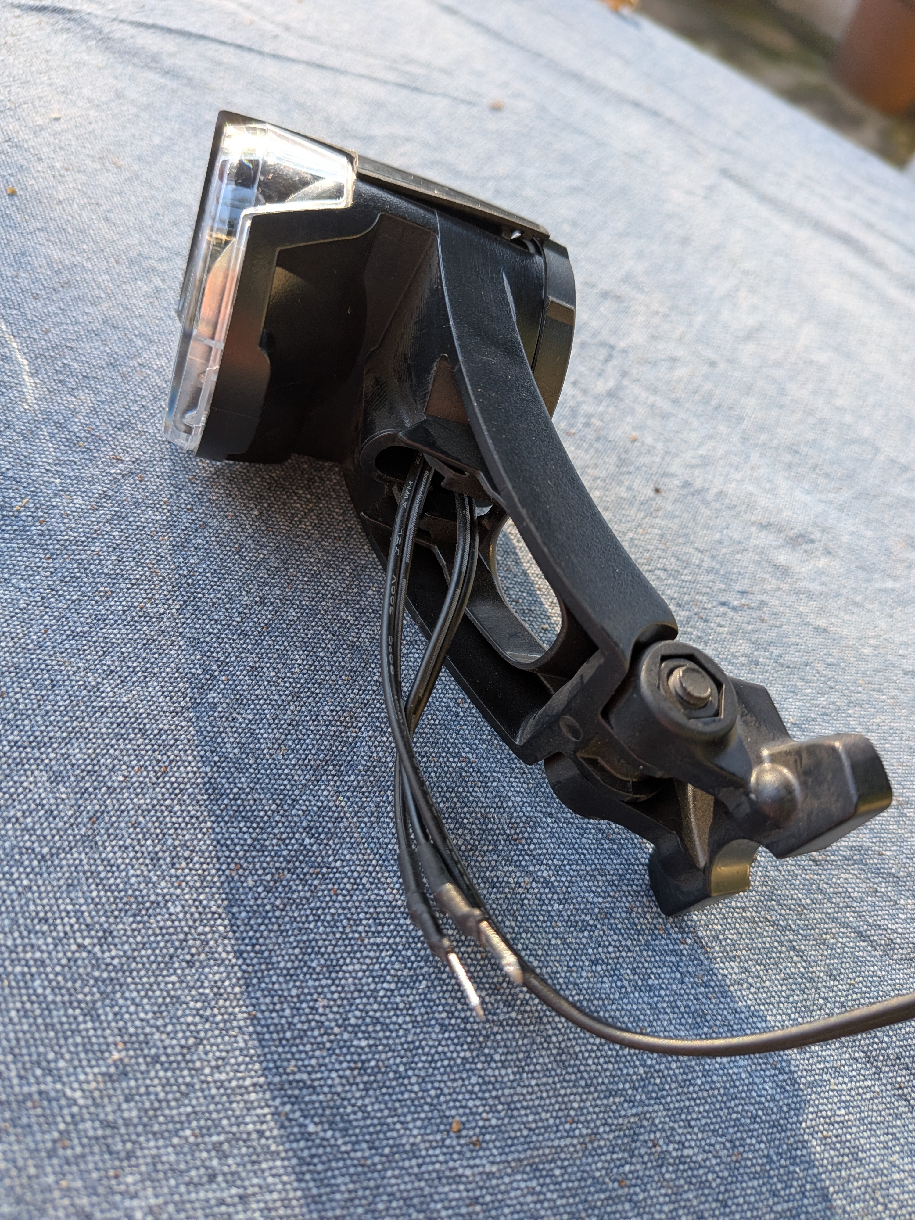

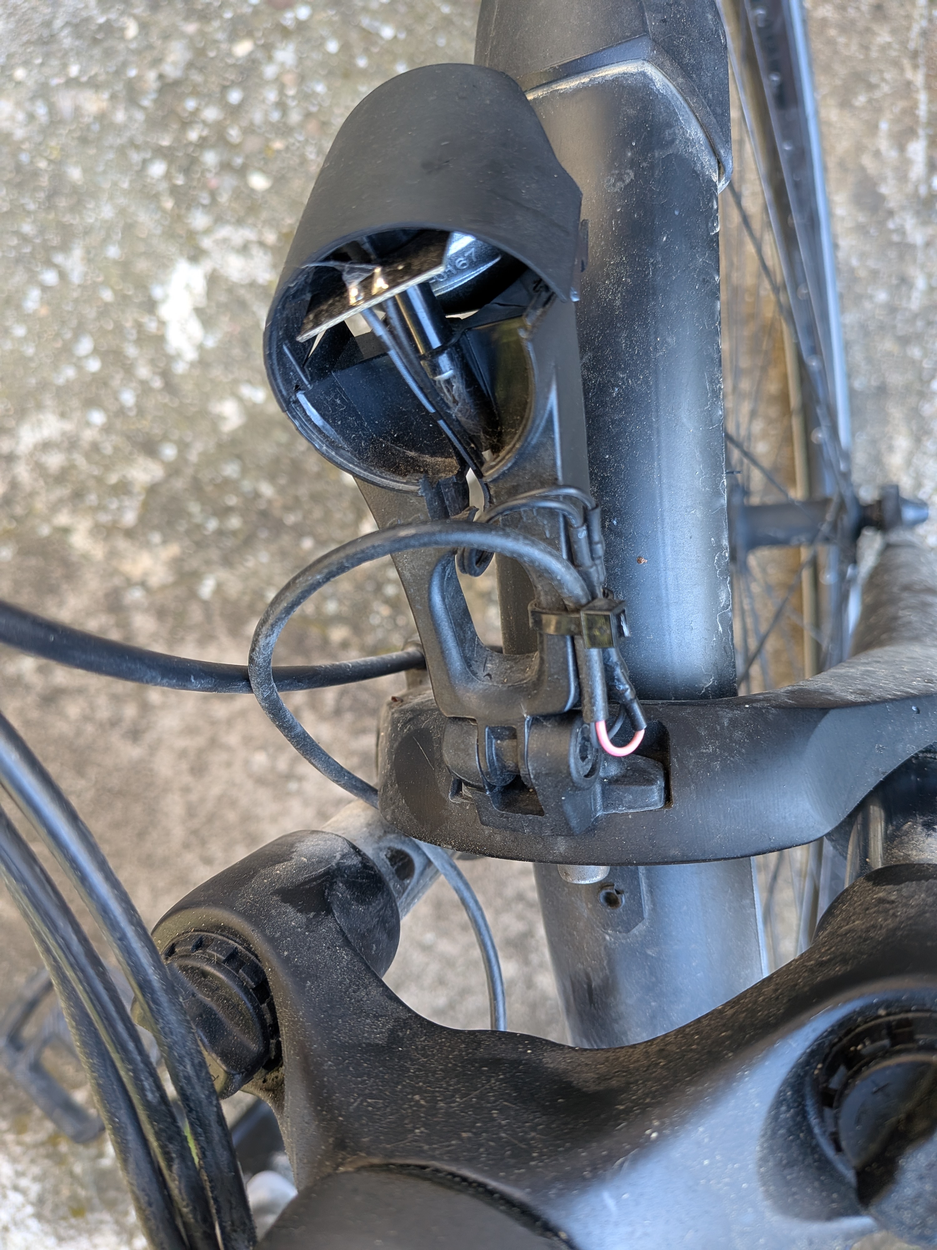

Ah et côté lampe c'est pas détachable, c'est ça ?
n°74768412
Posté le 05-06-2026 à 07:42:46  answer
Voilà ! Un peu speed cette semaine, j'essaie de faire ses photos ce soir sinon ce weekend.  ;)
Edit : je peux prendre 2 min quand même
https://rehost.diberie.com/Picture/Get/r/519156https://rehost.diberie.com/Picture/Get/r/519157https://rehost.diberie.com/Picture/Get/r/519158https://rehost.diberie.com/Picture/Get/r/519159https://rehost.diberie.com/Picture/Get/r/519160https://rehost.diberie.com/Picture/Get/r/519161

n°74768669
milfeuille​s
BF1: superbanane
Posté le 05-06-2026 à 09:02:37  profilanswer
Sur ta dernière photo, on voit pas les deux connecteurs pris dans un collier de serrage sur la droite de la lampe en place ?
Si oui pas besoin de tirer le câble, tu débranches l'ancienne et branche la nouvelle sur les deux petits connecteurs qui dépassent.
Il y a 2 fils sur ton ancienne lampe et 4 sur la nouvelle, on dirait que ce n'est pas le même modèle, on dirait une lampe pour dynamo. Les deux longs sont pour aller alimenter le phare arrière mais si c'est déjà branché ailleurs, pas besoin. [:transparency]
n°74769069
Posté le 05-06-2026 à 10:23:38  answer
Merde tu as raison je viens de vérifier mes mails j'ai bien pris une version dynamo :/
