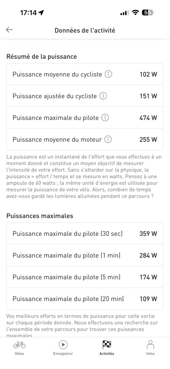

Fender
Posté le 14-07-2025 à 17:15:59  profilanswer
https://img3.super-h.fr/images/2025/07/14/snapshot_16807628632f3f59828ec.jpg
Ma dernière sortie un peu vallonnée pour avoir des ordres de grandeur (moi et le vélo on est lourds donc faut faire un peu d’efforts même en elec.)
Message édité par Fender le 14-07-2025 à 17:16:49

Sinon y’a pas mal de vélos avec les capteurs intégrés, je vous filmerai les valeurs la prochaine fois
Sinon l’article d’avant aurait pu être intéressant mais il se base sur l’idée que le moteur fait 250W max alors que les moteurs de VAE et la norme associée ne sont pas si simples, ça monte souvent bcp plus (d’où mon exemple de 250W cycliste + 600W moteur de plus tôt sur une vélo parfaitement légal) et d’où le changement de norme qui vient pour mettre une vraie Pmax car avec les 250W sur x minutes de la norme actuelle, certaines marques abusaient un peu avec des Pmax au dessus de 800 W
