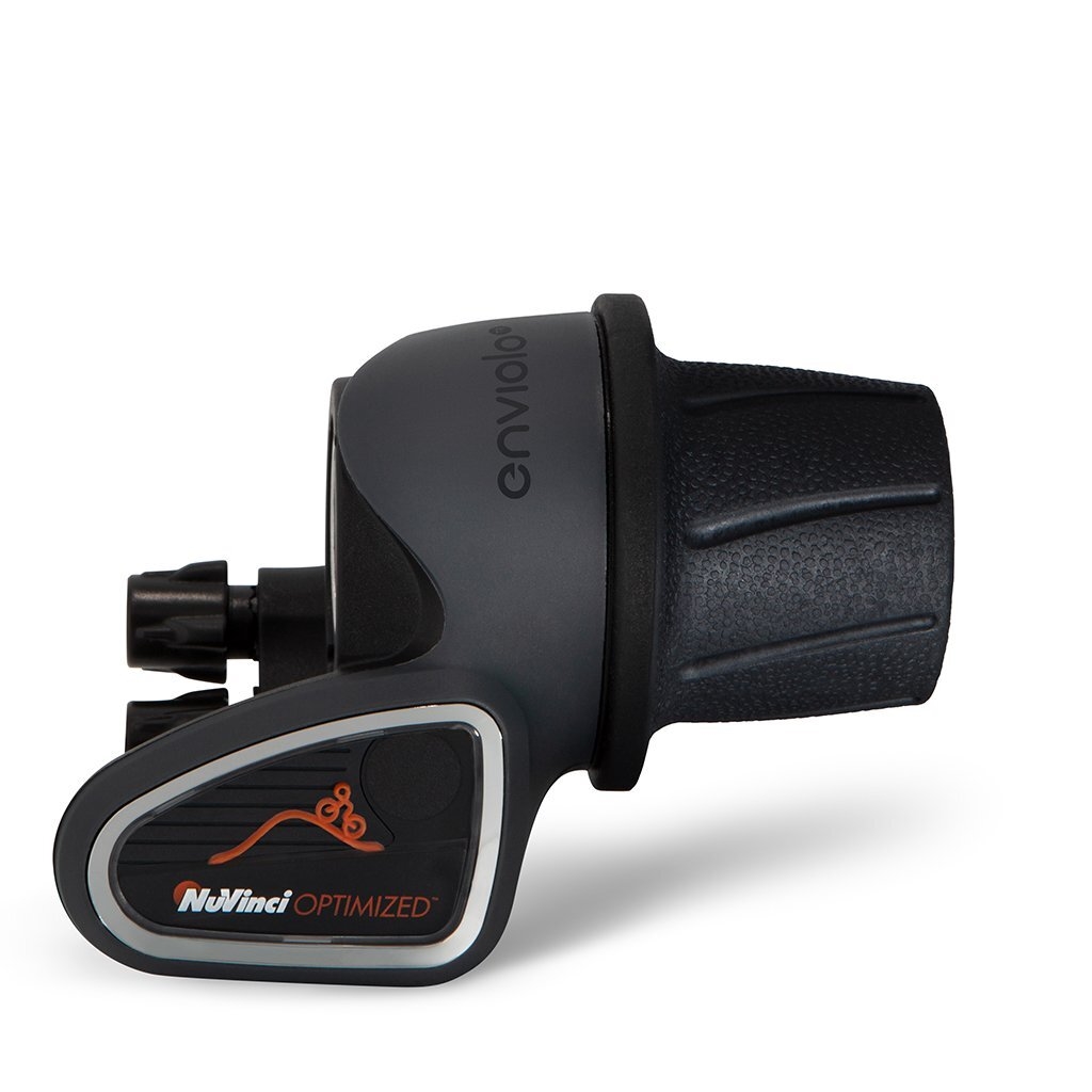

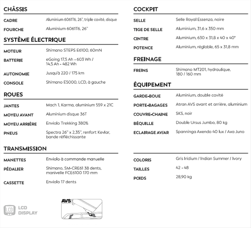

J'ai reçu mon gitane enviolo reconditionné, je suis méga déception (malgré bonne nouvelle de la batterie 600W qui a 6km au compteur)
C'est cette fiche
https://rehost.diberie.com/Picture/Get/r/216439
Mais en 50nm
Alors points positifs, solide, confort, tout réglable notamment position droite (réglage sauf pour mettre le siège enfant bobike, ça me rend fou comment d'un vélo à l'autre faut tester et revendre sans cesse, tu peux jamais anticiper), relativement sobre et beau, qui peut porter.
Les gros GROS défauts : Zéro patate au démarrage, zéro reprise ! Très très handicapant en ville, où c'est une conduite plutôt énervé, nerveuse.
Là c'est un tank confort qui en devient dangereux tellement il est lent.
C'est ultra lent à arriver à 25km (ou alors faut vraiment mettre une gouache de malade, mais même comme ça tu es freiné par le progressif du système), et pour dépasser les 25 à la force des jambes, je trouve que c'est quasi impossible à moins de pousser comme une brute.
En fait, même le véligo que j'ai en location est mille fois plus nerveux, souple, s'adapte à toute conduite.
L'autre super gros défaut c'est la manette de changement de vitesse, vitesses au moyeu donc qui se passent à l'arrêt (j'ai fait 20 ans en hollandais, ça devrait revenir vite), mais cette manette est horrible, en gomme, sans clic, et tu t'exploses la paume du pouce à chaque changement tellement elle est ultra dure. C'est un calvaire pour changer de vitesses en fait et pourtant j'ai une bonne force dans les mains.

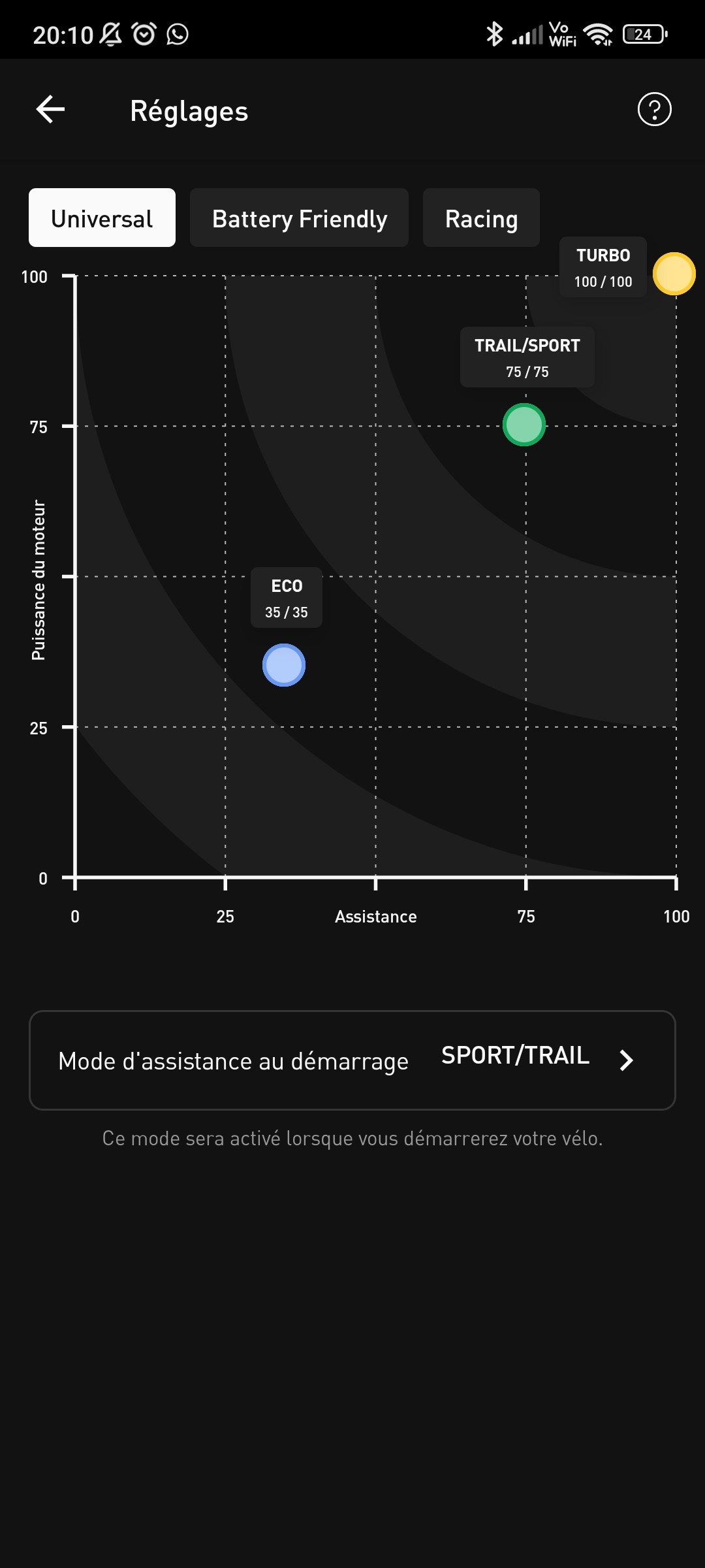

https://rehost.diberie.com/Picture/Get/r/216440
Ok le coup du graphique est rigolo avec la colline qui se dessine, mais à force d'agripper la gomme comme un malade, il va pas rester de crans gommés très longtemps.

Je suis déçu que tu sois déçu. J'avais pas toutes les specs en tête. J'espère que tu vas pouvoir le retourner facilement.

Est ce que tu as la possibilité de régler ton moteur via une appli ?
Sur mon spe je peux ajuster pas mal de choses, dont la réactivité à l'appui sur la pédale. En gros ça va de j'effleure la pédale pour envoyer la sauce à faut bien appuyer comme un sourd.

Puais y’a pas de raison que ce soit si mou je trouve. Faut voir si y’a pas un réglage.
Pour l’enviolo c’est le principe qu’il y ait pas clic , c’est du continu. Par contre c’est normalement pas dur. Faut vérifier si c’est pas grippé quelque part soit la rotation soit le câble

Le probleme du enviolo, si t'as du mou dans les 2 cables et que tu tournes la poignée, 1 des 2 cable est flingué...
Normalement la poignée n'est pas dure : soit il ya un coude dans une gaine suite à un mauvais montage, soit le passage de cable dans la poignée est devenu foireux.

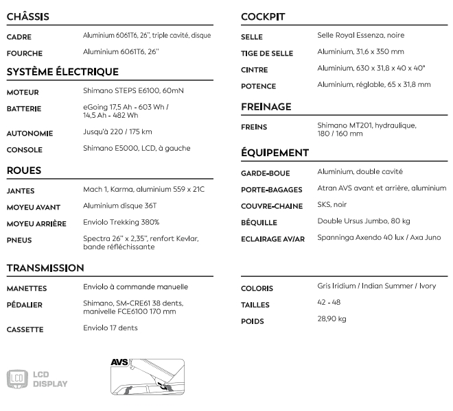

C'est cette fiche
Mais en 50nm

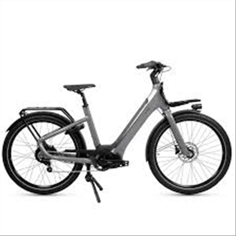

naldo
Posté le 14-10-2023 à 08:13:54  profilanswer
radioactif a écrit :
C’est pas celui avec un énorme rack avant ?
Oui
https://rehost.diberie.com/Picture/Get/r/216515

telecharge e tube pour le passer en mode sport, tu auras déjà les 60nm en mode 3.(appli officielle shimano)
tu peux tenter également st unlocker qui te permet de parametrer le couple et le niveau d aide pour les 3 modes.
inconvenient avec ce moteur, il faut refaire les reglages à chaque demarrage ...
