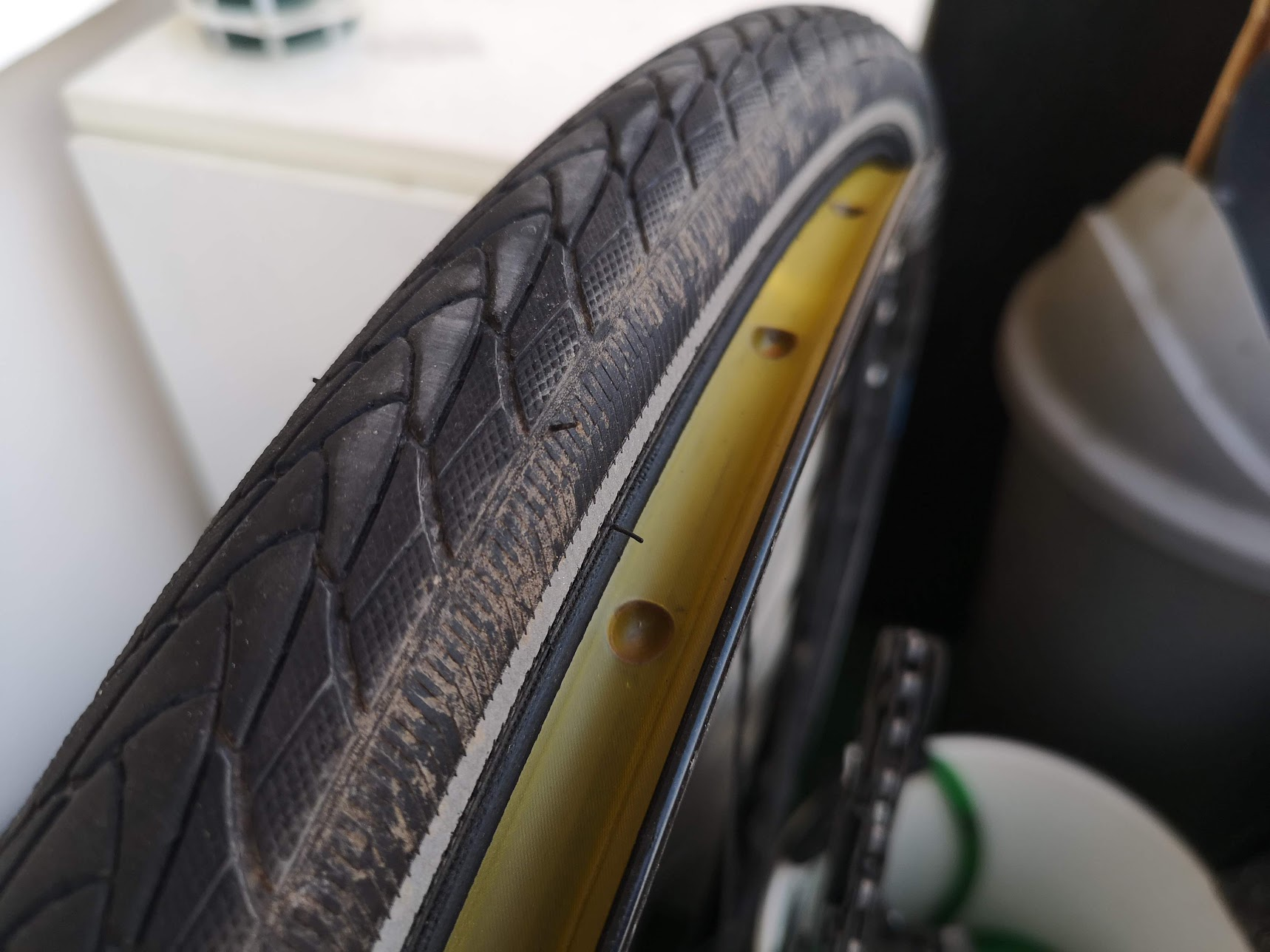

Petite question de noob...
Il y’a deux semaines, après environ 2500km et des brouettes j’ai crevé.... soit pourquoi pas ça peut arriver. Évidemment ça m’est arrivé le soir en repartant du taf...(c aurait pu être pire et être le matin je sais mais relou quand meme) .
Je change donc mes deux pneux par des marathons e plus quelque chose, je change également les deux chambre à air. Et je me dis c’est reparti pour au moins 2000km.
BIM: hier matin je regonfle les pneux qui avait perdu en pression mais pas grand chose, je mets 55psi dans les deux, peut être. 57 psi dns le pneu arrière...
=> je fais 4km, je pose le velo, je passe l’aprem, je reviens le pneu est complètement à plat...
Je vis essayer de le regonfler mais à priori ça veut dire aïe j’ai crevé...
Considérant comment les pendus sont neufs, ça ne vient probablement pas du pneu mais de la chambre à air...?
Est ce possible quand gonflant à bloc le pneu ça a pu entraîner une crevaison? Comment éviter ça à l’avenir alors que j’étais dans les limites de pression? Voilà je suis déçu, je ne peux plus me passer de mon vélo! Ça m’a changé la vie, je fais facile 30bornes avec par jour. Il me manque déjà.
n°62763540

Il y a peut etre un truc enfoncé dans ton pneu, qui affleure a peine donc impossible a voir, meme a sentir avec le doigt.
Il faut que tu trouve ou le trou dans la chambre a air est, et verifie bien le pneu a ce niveau.
A ce sujet, ca vaut quoi les pneus tubeless?

Il y a avait une bande bleue ultra fine sous la chambre a air....c’est de ca que tu parles?
Mais j’avais remarqué qu’a certain endroit des rayon, il y a avait comme des petits trous ou moins de bandes a cet endroit.
Merci pour ton retour et tes conseils.

alors j'ai eu exactement le même problème avec mon petit xiaomi pliant 16 pouces
donné à réparer chez un vélociste avec 2 pneu continental et deux chambres à air de la même marque
vélo réparé le vendredi! j'arrive pour le récupérer le mardi matin et BIM! roue arrière complètement à plat: le vélociste comprenait pas! il m'a changé la chambre à air gratos et m'a dit que la chambre à air avait éclaté de l'intérieur
je récupérer le vélo 2j après la nouvelle réparation:
le temps de faire un aller retour le vendredi et le pneu avant était complètement dégonflé le dimanche...
je retourne chez le vélociste: même symptome
déjà 2 semaines ça va
n°62766553

Mais du coup tu as trouver le problème? Peut être la protection des jantes en effet? Je vais au vélociste demain on va voir ce qu’il me dit....

ils savaient pas précisément
- défectuosité des chambres à air? (louche, je les avais acheté y a deux ans)
- problème sur la jante? ils avaient dit que si ça le  refaisait, ils mettraient un fond de jante en coton

C’était exactement ça!  Merci pour l’info! Vélo de nouveau opérationnel je suis ravi ;)

Le fond de jante c'est traitre, j'ai eu le coup avec un fond d'origine qui épousait parfaitement toutes les formes, du coup il se pourrait qu'une fois un des rayons ai décidé de crever la chambre qui avait bien entendu parfaitement pris la même forme :'(
20 km en M+ à plat parce que "t'inquiète avec ça comme pneu tu peux rouler sans rien emmener"  :whistle:
