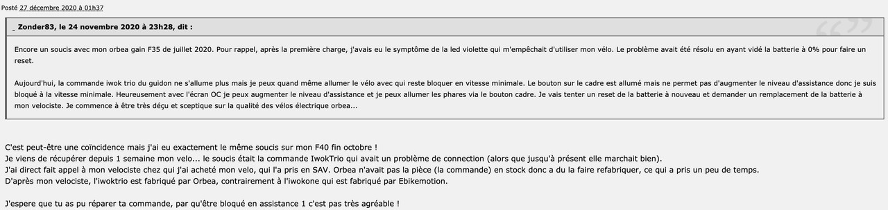

Premier gros problème avec mon Orbea Gain au bout de 2000 km
Depuis ce matin, la commande iwok trio du guidon ne s'allume plus (pas de led) mais je peux quand même allumer le vélo avec.
Le vélo reste bloquer en vitesse minimale. Le bouton sur le cadre est allumé mais ne permet pas d'augmenter le niveau d'assistance donc je suis bloqué à la vitesse minimale.
Il est encore possible d'allumer les phares via le bouton sur le cadre.
Le vélo fonctionnait parfaitement hier soir lorsque je suis rentré du travail.

https://i.postimg.cc/50PPYhFC/Capture-d-e-cran-2021-05-21-a-14-24-31.jpg
J'ai contacté le magasin chez qui je l'ai acheté, il va voir avec Orbea mais je ne le sentais pas vraiment motivé pour faire quelque chose.
