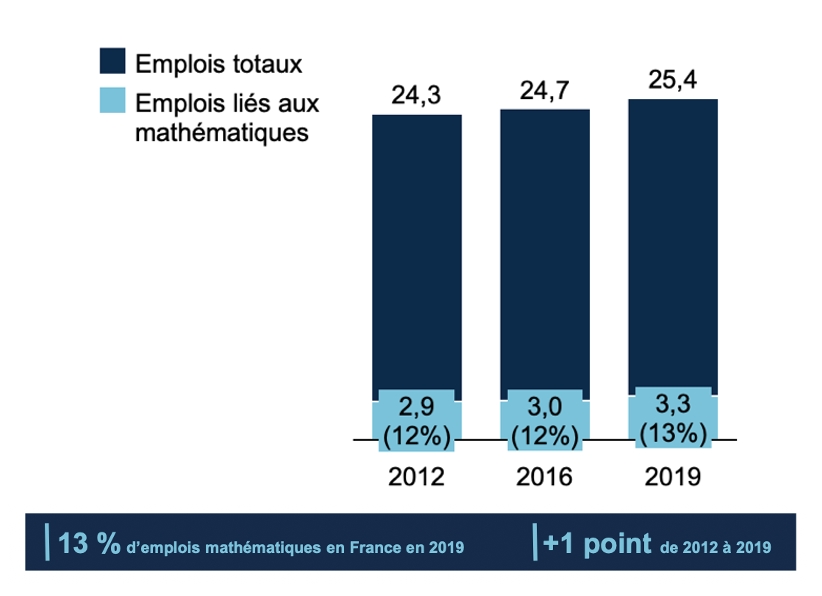

https://rehost.diberie.com/Picture/Get/r/89267
Le poids des maths dans l'economie FR: étude du cnrs septembre 2022
Synthèse https://www.insmi.cnrs.fr/fr/cnrsin [...] act-majeur
Etude complète https://www.insmi.cnrs.fr/sites/ins [...] tiques.pdf

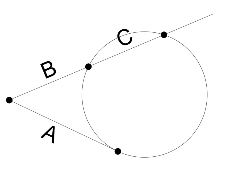

Ola ici   [:mossieurpropre:4]
Où puis-je trouver la démonstration de la formule a²=b(b+c) ?
https://rehost.diberie.com/Picture/Get/f/110182

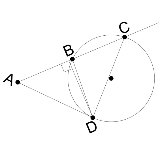

https://rehost.diberie.com/Picture/Get/f/110187

On doit pouvoir se débrouiller avec les 4 triangles. On est d'accord que AD est tangent au cercle ?
Oui, AD est tangent.  :jap:
 Et je pensais que DC formait un diamètre. Faut préciser les hypothèses.
Bah dans l'exercice que je regarde, on en précise pas plus.
Et je pense justement que c'est un problème.
Il manque l'information essentielle que CD est un diamètre du cercle, non ?

n°67274101
RandallBog​gs
Posté le 22-11-2022 à 12:12:19  profilanswer
Si CD est le diamètre, alors ma démo (celle que j'ai effacée) marche bien.
Message édité par RandallBoggs le 22-11-2022 à 12:14:07
oui. Si la droite BC est quelconque, il est facile de se convaincre que la formule est fausse.

n°67275326
Kalymereau
This is not a method
Posté le 22-11-2022 à 13:42:44  profilanswer
Tu le vois facilement:
- soit en prenant un exemple quelconque
- soit en remarquant que la longueur a est totalement indépendante des longueurs b et c si la droite BC est quelconque
rm -rf internet/

Posté le 22-11-2022 à 14:14:06  profilanswer
Puissance d'un point par rapport à un cercle ...
Les triangles ADB et ACD sont semblables (on voit ça avec des angles égaux, utiliser des angles inscrits égaux), puis proportionnalité des côtés correspondants
Message édité par jpl38 le 22-11-2022 à 14:53:38
Je vois pas trop en quoi ils seraient semblables. Il y a une paire d'angle égaux, mais tu n'en as pas de deuxième (pas d'angles interceptant le même arc...)
C'est le cas si [CD] est un diamètre, et dans ce cas même pas besoin des angles inscrits.
Message édité par darth21 le 22-11-2022 à 15:59:12

jpl38
Posté le 22-11-2022 à 16:05:36  profilanswer
Les deux triangles ont déjà un angle égal, A.
Ensuite, l'angle C de ACD et l'angle D de ADB sont égaux (ils interceptent l'arc de cercle BD).
Pour l'angle D, c'est un angle inscrit dont un côté est tangent au cercle.
Donc deux angles égaux, les triangles sont semblables.
