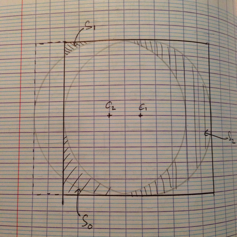

Ma nièce (c'est vrai c'est ma nièce :o ) passe en première et a un pb de géométrie pas résolu :
Dans un carré de 10cm de côté est inscrit un cercle, il a pour centre le centre du carré. Si on déplace de deux centimètres vers la gauche le centre du cercle, quelle est la surface de la partie gauche du carré délimité par le cercle, en dehors du cercle ?
GAFA  We are stardust Billion year old carbon We are golden
n°42713244
Azrail
Ce site existe encore ?
Posté le 26-07-2015 à 13:20:07  profilanswer
Tu veux pas dire la partie gauche du cercle en dehors du carré ?
Sinon je comprends pas.
EDIT : ah si je crois avoir compris. :o
Message édité par Azrail le 26-07-2015 à 13:20:52
n°42713264
pascal75
Posté le 26-07-2015 à 13:23:41  profilanswer
Je fais un piti dessin, un instant :p
n°42713283
pascal75
Posté le 26-07-2015 à 13:26:55  profilanswer
http://reho.st/self/1e3dd946a7cfaf27a612cde7167255eb2c694e23.jpg
Voila, il s'agit de calculer la surface orange sachant que le carré fait 10cm de côté :) moi je sèche.

n°42713583
Azrail
Posté le 26-07-2015 à 14:08:35  profilanswer
http://reho.st/medium/self/268818cd4dca8d19a9bade86bcde6136fab8bd6a.jpg
Message édité par Azrail le 27-07-2015 à 02:43:34
n°42713602
Posté le 26-07-2015 à 14:09:43  answer
Sachant que le cote du carré intercepté par le cercle fait 8cm, tu peux t'en sortir (de manière pas tres elegante certes) en calculant l'aire du cercle qui sort du carré et en comptant tes petits à la fin.
Mais le resultat sera moche (il l'est de toute façon).

n°42713697
Azrail
Posté le 26-07-2015 à 14:18:34  profilanswer
Elle est en première. :lol:
n°42713731
pascal75
Posté le 26-07-2015 à 14:22:37  profilanswer
J'ai pas compris. Je soumets ça à ma nièce, voir si elle connait les intégrales. Merki :)

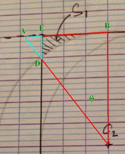

Demodulate​ur
54 68 65 20 47 61 6d 65
Posté le 26-07-2015 à 17:23:15  profilanswer
pascal75 a écrit :
http://reho.st/self/1e3dd946a7cfaf [...] 694e23.jpg
Azrail, je me permets de réutiliser ton dessin :o
http://reho.st/self/951b30a7e7f0c26d8e1e4a64e1f0a333a8cf3ac3.jpg
C2= (0,0)
A = (-5*3/4 , 5) = (-15/4 , 5)
B = (0,5)
E = (-3,5)
D = (-3,4)
ABC2 = (15/4)  * 5 / 2 = 75/8
AED = 3/4 * 1 / 2 = 3/8
theta = 2*asin(DB/2 / 5) = 2*asin(sqrt(10)/10)
Portion_de_cercle =  5*5*theta/2 (avec theta en rad :o )
Machin qu'on veut calculer
= ABC2 - AED - Portion_de_cercle
= 75/8 - 3/8 - 50*asin(sqrt(10)/10)/2
= 9 - 25*asin(sqrt(10)/10)
= 0.95623614008394497
Mais bon, faisant toujours des erreurs de calcul à la con sur ces trucs, j'ai pu me gourrer :o
Mais effectivement, faisable sans intégral à priori :o
EDIT :
Ah ben  si finalement :o
J'ai corrigé thx jpl (jean-paul-louis ? [:dawa] )
Message édité par Demodulateur le 26-07-2015 à 17:55:49

n°42720636
jpl38
Posté le 27-07-2015 à 10:00:37  profilanswer
pascal75 a écrit :
Merci beaucoup. Evidemment ça m'a pas l'air d'être du niveau d'une première, même scientifique  :jap:
