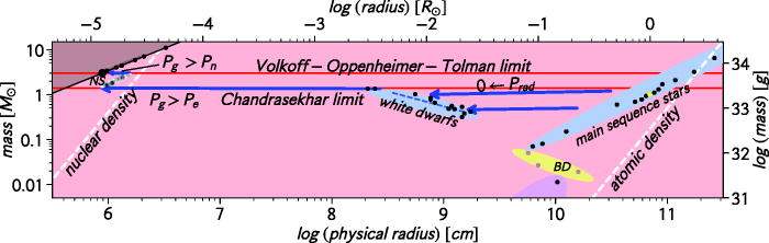

Toutes les échelles de l'univers (masse/énergie, dimension) en un seul diagramme.
https://i.postimg.cc/fy24PRLq/image.png
Zoom sur les étoiles. Echelle des masses et dimensions des étoiles (séquence principale, géantes, naines blanche, étoiles à neutron)
https://i.postimg.cc/LXnDy2Jv/image.png

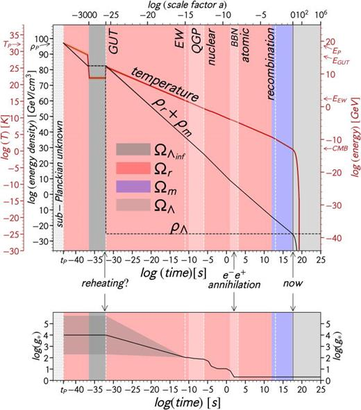

Histoire thermique de l'Univers.
https://i.postimg.cc/x1Tr2HHx/image.png
source: American Journal of Physic
Merci à @astropierre
Message édité par Gilgamesh d'Uruk le 23-09-2023 à 19:38:59
