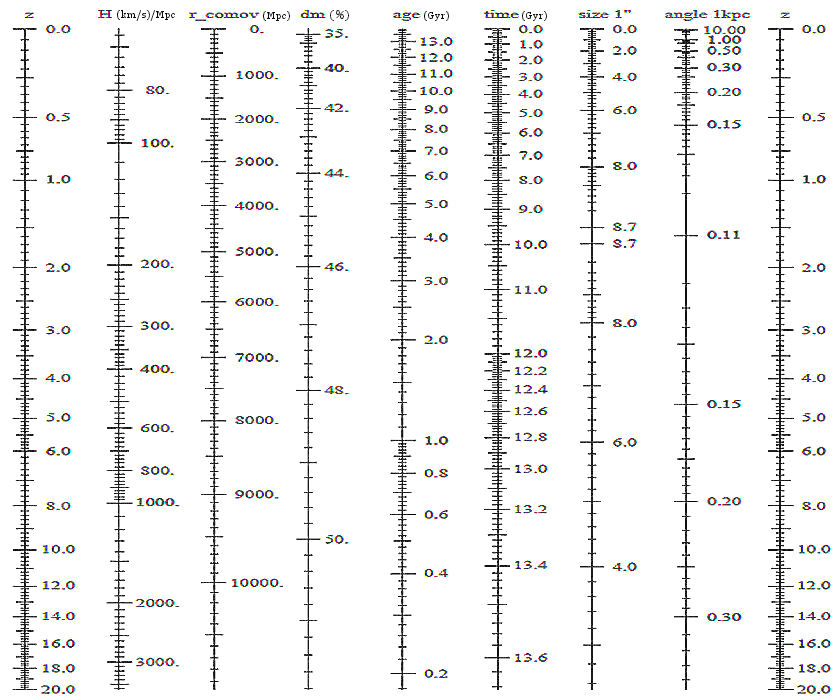

L'abaque ci-dessous te donne dans la colonne size 1" a combien de kpc (1 kpc = mille parsecs soit ~ 3300 années-lumière) correspond 1 seconde d'arc (1°/3600) et la colonne suivante l'angle en seconde sous lequel on voit un objet de 1 kpc en fonction de sa distance.
Donc quand le photon a été émis, la source était à la distance Dₐ de l'endroit où nous sommes. Et à ce moment là, le taux d'expansion H(t) était plus élevé que maintenant. Le photon "remonte" donc un "flot d'espace" comme un saumon remonte la rivière (à une vitesse propre constante : c) pour arriver jusqu'à nous.
Notre photon-saumon progresse, c'est à dire que à tous les instants la distance entre lui et l'observateur diminue. Mais bien sur elle diminue bien plus lentement que ct puisque à chaque instant la distance augmente de Hd entre le photon situé à la distance d et l'observateur futur. Quand d et H était maximal (donc à l'émission) la progression était minimale. On peut même montrer que le photon reculait par rapport à nous au départ ! Mais patience et longueur de temps font plus que force ni que rage, peu à peu le photon-saumon progresse de plus en plus efficacement vers l'observateur, car la distance d diminue (c'est la principale raison) ainsi que le taux d'expansion.
En même temps qu'il progresse difficilement vers le futur observateur, la distance qui le sépare de sa source augmente plus vite que ct. Car en plus de la distance parcourue par les moyens propres du photons (soit ct) il faut ajouter la distance que rajoute l'expansion. Quand le photon-saumon regarde dans son rétroviseur, il voit une source qui s'éloigne de plus en plus vite de lui, quoi que sa vitesse propre soit constante.
Quand il parvient jusqu'à nous et achève sa glorieuse (quoique monotone) existence sur la rétine de l'observateur, il a parcouru par ses moyens propres ct = 13,8 Gal mais la source est bien plus éloignée que cela désormais. Et cette distance réelle est ce qu'on appelle la distance propre ou comobile. C'est la distance à laquelle se trouve aujourd'hui la source, après 13,8 Ga d'expansion.
Le ratio entre Dₐ la distance angulaire (à l'émission) et Dₚ la distance propre (à la fin du trajet) est simple à calculer, il est égal par définition au ratio des facteurs d'échelle réception / émission, a0/a = 1 + z, a0 étant n'importe quelle distance mesurée aujourd'hui et a la même distance au moment de l'émission, z étant le décalage vers le rouge.
Dₚ = Dₐ (1+z)

Gilgamesh d'Uruk a écrit :
Pour te représenter l'expansion de l'univers et les mouvements en son sein, couvres mentalement tout l'espace d'un repère de coordonnés, c'est à dire d'un grand calque millimétré en trois dimensions. Sur ce calque tu places les objets et tu notes leur coordonnées x, y, z.
Une fois que tu as fais ça, tu peux concevoir les deux types mouvements :
- le mouvement comobile : les coordonnées de l'objet restent identiques, mais l’intervalle entre deux graduations grandit. Autrement dit, le calque est en expansion. Chaque objet voit tous les objets lointains s'éloigner de lui.
- le mouvement propre : les coordonnées de l'objet changent avec le temps. Le mouvement propre explique la formation des galaxies et des amas : les objets attirent les objets proches et se regroupent pour former des masses liées.
Le mouvement comobile est ce qu'on appelle l'expansion. Chaque objet voit tous les objets lointains s'éloigner de lui. Pour te représenter ce mouvement comobile, considère la pièce ou la maison dans laquelle tu te tiens. Disons qu'elle fasse pour simplifier 10x10x10 mètre. Considère ce petit cube d'espace de 1000 m³. L'univers visible fait en compte rond 10⁸⁰ m³. Il contient donc 10⁷⁷ petits cubes semblables, de 1000 m³ chacun.
Numérote les mentalement et suis les du regard en remontant dans le temps. Tous ces cubes existent depuis le départ, ils font déjà partie de l'univers à sa naissance, simplement ils ont grandit depuis. Au moment de l'émission de la première lumière, les distances étaient 1000 fois plus petites. Ton cube personnel de 10x10x10 m était déjà "là", simplement il ne faisait à l'époque que 1x1x1 cm et si on remonte encore plus avant dans le temps, il faut encore le rapetir.
Cette image te permet j'espère de comprendre que le Big Bang ne s'est pas déroulé en un point éloignés dans le ciel qu'on pourrait pointer du doigt comme "la source de l'explosion", mais littéralement en chaque point, y compris à l'exact endroit où tu te trouves, ainsi que partout ailleurs où tu peux poser le regard.
Pour comprendre comment deux points diamétralement opposés sur le ciel situés à 13,8 milliards d'années lumière peuvent être séparé de >90 milliards d'années lumière il faut revenir sur la notion de distance en cosmologie, prenant en compte l'expansion. Dans la vie courante, la notion de distance est univoque, en cosmologie elle recouvre quatre notions bien distinctes.
Note: dans ce qui suit, on va raisonner dans un univers euclidien c-à-d sans courbure, ce que l'univers réel semble être avec un bon degré d'approximation.
La première notion de distance est en fait un temps : le temps de trajet du photon (ou temps de regard en arrière). C'est celle qui est donnée usuellement, en années-lumière. Ici les 13,8 milliards d'années-lumière que tu donnes pour le rayon de l'univers visible. Il s'agit bien d'années qu'a passé le photon dans l'espace, pour nous parvenir. Mais à quelle distance en mètre cela correspond ?
Dans un univers en expansion, il faut distinguer deux choses :
2- la distance entre nous et le point A au moment de l'émission du rayonnement que nous recevons aujourd'hui, c'est la distance dite angulaire Dₐ
3- la distance entre nous et le point A au moment de la réception du photon, c'est à dire aujourd'hui, c'est la distance propre (ou comobile, r_comov dans l'abaque ci-dessous) Dₚ. Alors j'ai conscience que les adjectifs 'propre' et 'comobile' sont ici synonymes alors que je les opposais précédemment mais j'ai pas mieux en stock  :D
La distance angulaire Dₐ est ainsi nommé parce que c'est celle qu'il faut prendre en compte pour juger de la taille angulaire de l'objet source sur la voute céleste. L'angle alpha (sous lequel on observe l'objet de taille h est :
alpha = h/Dₐ
(pour les petits angles)
Dₚ = Dₐ (1+z)
Reste une quatrième notion de distance à aborder, la distance de luminosité. Les objets lointains nous apparaissent comme étant très proches (Dₐ relativement petit) mais par contre ils sont beaucoup moins lumineux que ce que leur taille angulaire pourrait laisser supposer, car le photon-saumon en luttant contre le flot d'espace qui défilait sous lui, a perdu du 'gras', c'est à dire de l'énergie. Il arrive exténué à l'observateur : c'est le décalage vers le rouge z. De façon totalement équivallente, ça nous fait mesurer la température de la source du rayonnement plus froide qu'à l'émission. On définit donc une distance de luminosité Dₗ qui est celle qu'il faut prendre en compte pour savoir combien d'énergie va arriver au récepteur depuis la source. C'est Dₗ qui nous donne la magnitude de l'objet. Là encore, c'est très facile à calculer avec le redshift :
Dₗ = Dₐ (1+z)²
Ainsi, un objet qui nous parait, d'après sa taille angulaire être situé à mettons Dₐ = 1 Gal avec un z = 6 est situé aujourd'hui à une distance propre Dₚ = 1 Gal * (1 + 6) = 7 Gal et l'énergie qui nous en parvient est la même que s'il était situé à 1 Gal (1 + 6)² = 49 Gal.
Pour savoir quel est le temps de regard en arrière (ou temps de trajet du photon), il faut intégrer H(t) et cela dépend de la façon dont on paramétrise le modèle d'expansion, fonction du contenu énergétique de l'univers (rayonnement, matière, constante cosmologique et courbure).
https://i.postimg.cc/mkvy1hbZ/image.png
