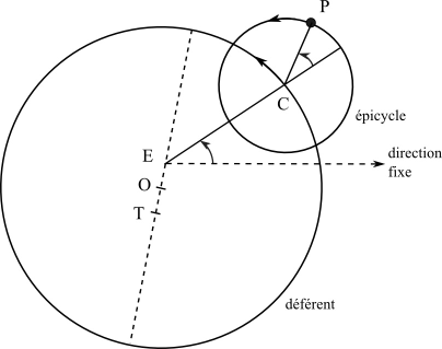

On part du modèle d'Aristote qui est simple :
* Les éléments lourds (terre et eau), animés d'un mouvement rectiligne de haut en bas, rejoignent le centre du monde, et l'eau, étant moins dense, recouvre la terre.
* Les éléments légers (air et feu), animés d'un mouvement rectiligne de bas en haut, rejoignent la périphérie du monde, le feu surmontant l'air.
Ceci forme la sphère sublunaire, c'est-à-dire située sous l'orbite de la Lune. Comme le mouvement rectiligne définit un segment, les mouvements en ce monde sont finis. Au-delà de la sphère de la Lune, on a un élément, l'éther, animé d'un mouvement circulaire. Le cercle n'ayant ni début ni fin, le mouvement est éternel.
C'est beau, c'est propre, c'est symétrique, c'est logique  [:bakk21].
Mais ça ne fonctionne pas bien dans le détail. Et des détails plutôt gênants, par exemple, les corps célestes ne se déplacent pas selon un mouvement circulaire parfait : ils accélèrent, ralentissent et, pour certaines planètes, s'arrêtent ou inversent même leur mouvement. De plus, certaines varient en luminosité de façon particulièrement notable comme Vénus, Mars et Jupiter. Il faut donc pouvoir faire varier les distances et inverser le mouvement, d'où les épicycles (qui ne sont pas l'invention de Ptolémée).
Ensuite, il y a un truc tout con comme l'inégalité de la longueur des saisons (le nombre de jours entre solstices et équinoxes). Cela implique que le Soleil se déplace sur la voûte céleste avec une vitesse variable. Et ça, eh bien, ça contredit l'idée d'un éther immuable dans son mouvement. Les Grecs vont préférer décentrer le centre du mouvement de sorte que le Soleil parcoure un cercle parfait mais excentrique, c'est à dire dont le centre n'est plus confondu avec la Terre (le centre du Monde).
Mais ça ne suffit pas encore. Ptolémée va ajouter à tout ça le point équant : non seulement les astres ne tournent pas autour du centre du Monde, mais la Terre n'y est pas ! Finalement, on a la figure suivante : la Terre T est excentrée par rapport au centre O du déférent et le mouvement uniforme du centre C de l'épicycle s'effectue par rapport au point équant E.
https://i.postimg.cc/sD6q52Mq/image.png
Ptolémée est donc en contradiction avec le modèle d'Aristote qui implique nécessairement que la Terre soit au centre du monde. Et on peut dire que c'est cet écart à l'orthodoxie qui va engendrer l'insatisfaction majeure de Copernic et l'inciter à trouver quelque chose de plus conforme à l'aristotélisme...
