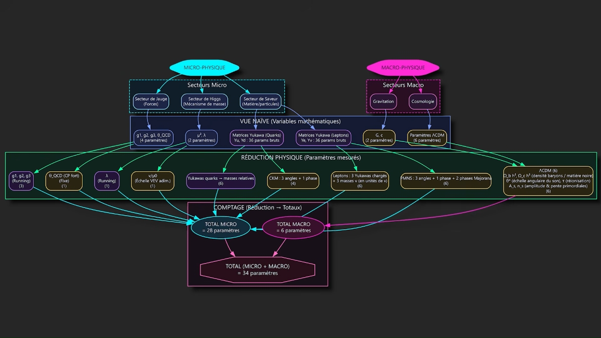

Vidéo touffue de vulgarisation sur les paramètres nécessaires pour décrire l'Univers:
Les paramètres de l'univers, exploration du paysage théorique (vidéo de Passe-Science)
https://rehost.diberie.com/Picture/Get/f/499863

epsiloneridani a écrit :
Il y a un truc que j'ai pas du bien comprendre. Les neutrinos ont une masse non nulle, donc ils ont une vitesse inférieure à celle de la lumière. C'est donc possible pour moi de battre un neutrino à la course (surtout avec les progrès du dopage pharmaceutique). Dans ce cas dans mon référentiel le mouvement est en sens opposé par rapport à ce que vous voyez mais le spin est toujours le même. Donc si je suis bien, le neutrino qui est gaucher dans votre référentiel il est droitier dans le mien ?
Il y a un gros pavé à faire sur les neutrinos et la différence entre helicité et chiralité et entre neutrino de Dirac et de Majorana.
J'ai presque tous les éléments mais me faut un peu de temps digérer tout ça et le rédiger.

Vraiment très intéressant comme post Gilga :jap: Toujours un régal à lire. Vivement la suite.
Par contre vu les énergies en jeu, on est quasiment sur de jamais pouvoir prouver quoi que ce soit expérimentalement :(
Concernant le faible ratio matière/photons, est-ce que ça veut dire que sans brisure de la symétrie un univers qui naitrait aurait de fortes chances de n'être qu'une grosse bulle vide uniquement remplie de photons ?
Comme je ne suis pas du tout en faveur d'un principe anthropique, je suis persuadé qu'on est vraiment dans un des multivers qui a permis notre apparition mais qu'il en existe des tas d'autres avec de subtiles variations, et qu'on est dans celui où tous les bons paramètres sont tombés comme il faut parmi l'infinité d'autres univers
