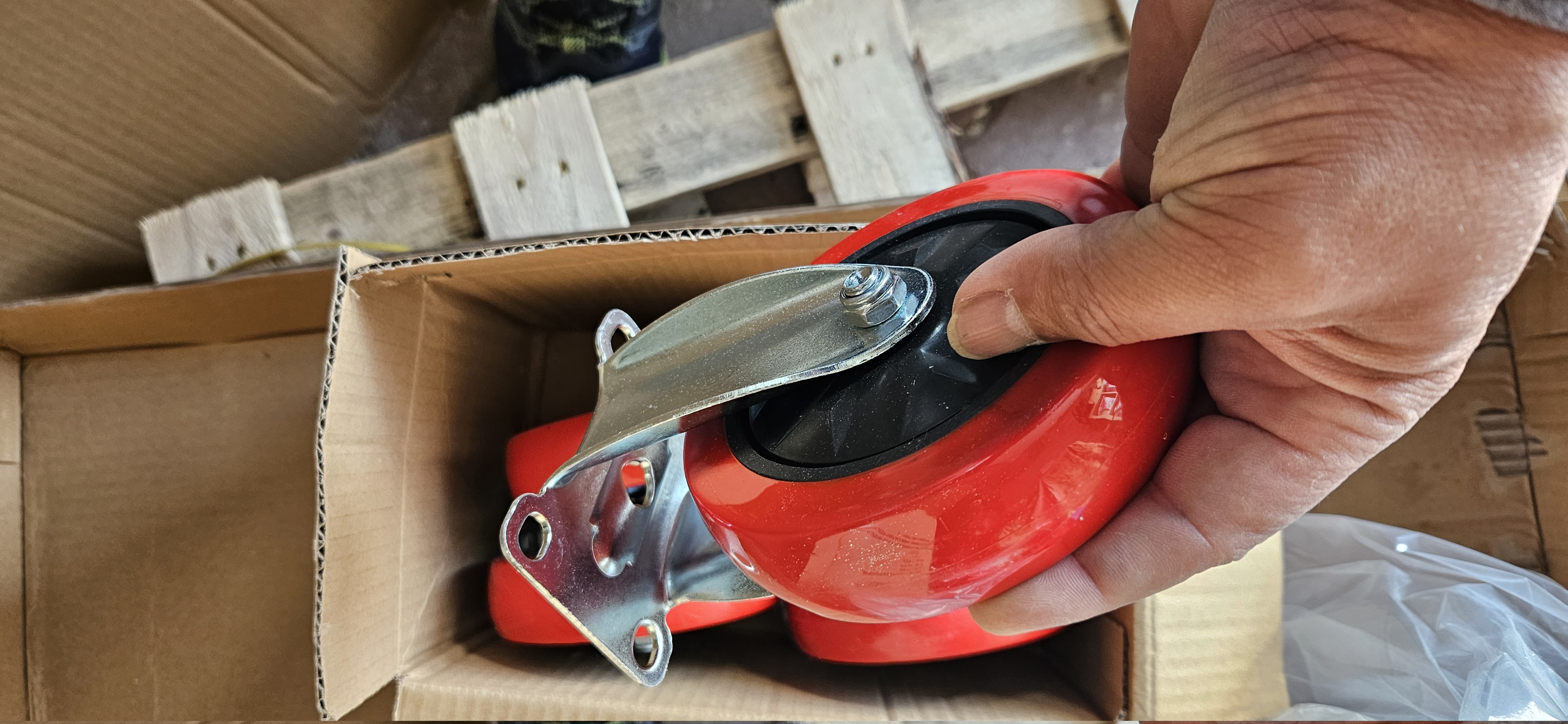

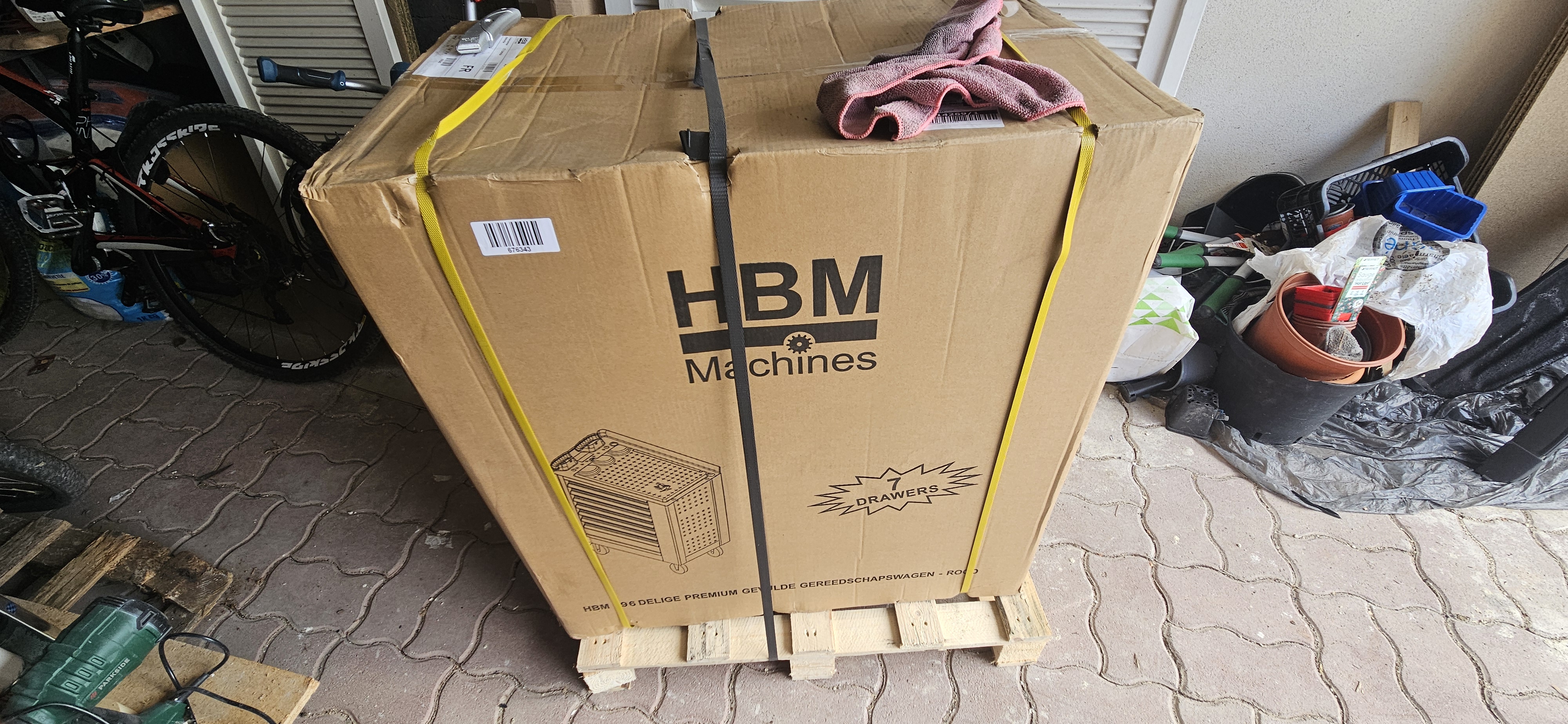

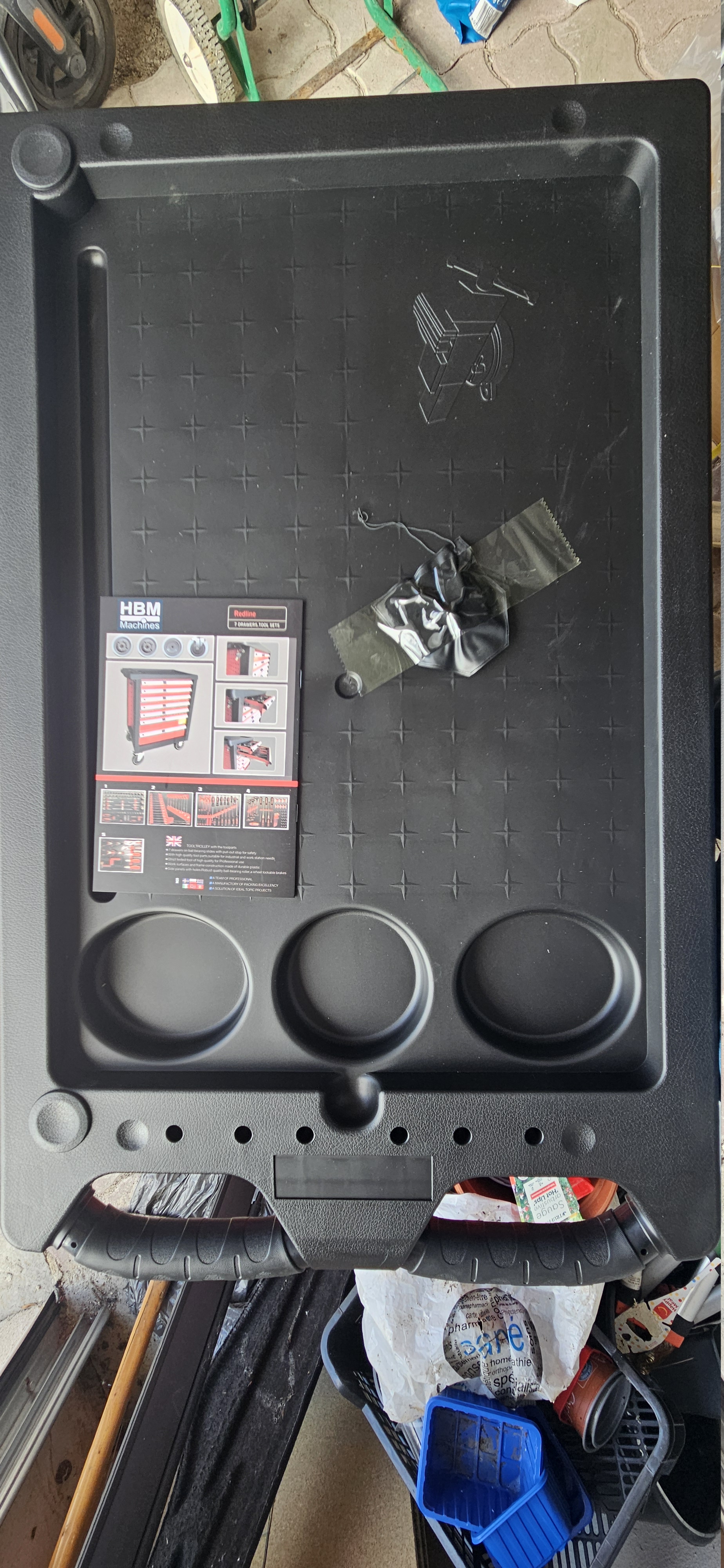

StanCW a écrit :
Chouette promo chez HBM, bien envie de tenter le coup
https://www.hbm-machines.com/fr/p/c [...] -1#reviews
https://assets.hbm-machines.com/f/2 [...] g/m/1080x0
360€ la servante avec quelques outils, c'est même pas le prix d'une servante Facom vide.
J'ai reçu ma servante avec les outils a 1.32€ de moyenne :o, comme prévu la.qualité n'est pas folle, mais comme je le pensais,  ça vaut largement celle de casto qui est au même prix mais ... vide, les outils ont l'air de qualité correcte,  je dirais magnusson - et lidl ++, je vais comparer un peu plus au fil du temps, j'ai des outils  provenant d'une ancienne malette Magnusson., garantis a vie.
https://img.super-h.fr/images/2025/10/14/bf29a65969dc7516aa60a85b68f72030.jpg
https://img.super-h.fr/images/2025/10/14/6722919e6fde6d5347c3c7554a700336.jpg
https://img.super-h.fr/images/2025/10/14/2913a16f090478f9cde4aa1fdca56036.jpg
https://img.super-h.fr/images/2025/10/14/a5f093cfe13286afcaf1e418df218b72.jpg
Message édité par StanCW le 14-10-2025 à 14:36:48

M4vrick a écrit :
On me l'a offert pour mon anniv cet été, à ma demande, et j'en suis ravi (version 196 pièces). Les outils semblent de bonne qualité, je l'ai déjà pas mal utilisé pour de la mécanique auto sur les 2 derniers mois.
Les cliquets sont un peu gros si on veut comparer, mais les clés plates ne bougent pas le traitement est bien fait (et pourtant j'ai déjà du forcer comme un bourrin sur certaines vis récalcitrantes).
Les tournevis sont excellents, avec une empreinte en bout qui permet de monter une clé pour avoir plus de force.
Les roues sont assez grosses pour rouler sans soucis dans un atelier meme avec quelques trucs au sol.
Franchement pour moi le rapport qualité/prix est très bon.
Je rejoins donc cet avis pour le moment, et je me reserve la possibilité d'ajouter plus un avis plus complet sur les outils à l'usage :jap:
