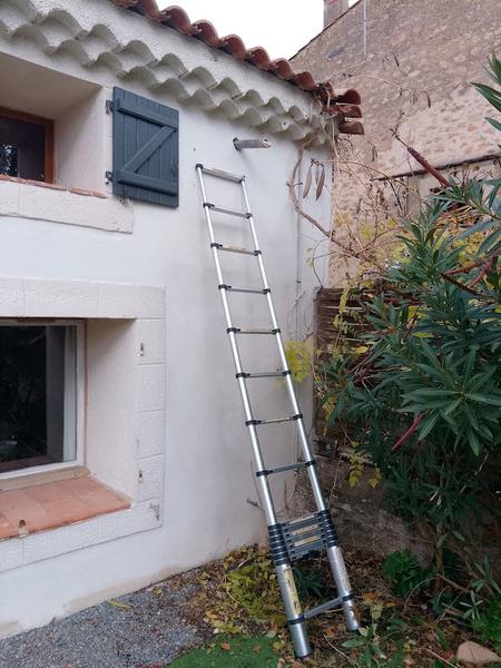

_Raynor_
Posté le 03-12-2025 à 00:10:49  profilanswer
Hector Stringer a écrit :
Juste pour dire que j'adore ma carotteuse. […]
A l'extérieur, le perçage est trop casse-gueule à l'échelle, ou alors il fallait mobiliser l'échafaudage, trop chiant juste pour ça
https://i.postimg.cc/NjB7TLz7/IMG-20251112-151016.jpg
Je cherche à acheter une échelle, pas pour monter sur le toit mais histoire d'atteindre la gouttière (maison de plein pied) : tu es content de la tienne ? Quel modèle est-ce ?
Je ne vise pas spécialement une télescopique mais pourquoi pas.
Y'a une "Mac Allister 3,17m, multiposition, aluminium, 4 sections" mais aucune idée de si c'est un truc qui va tenir un minimum ou me laisser tomber (littéralement) quand j'en aurai besoin.
n°73914329
queen4ever
Posté le 03-12-2025 à 08:23:18  profilanswer
Ce genre d’échelle fonctionne, seulement elles sont souples une fois dépliées, et sensible à la poussière qui se fout dans les coulisses.

jluc
Nothing else matters ...
Posté le 03-12-2025 à 10:37:56  profilanswer
Télescopique, il y a des contraintes et si tu as la place de ranger => échelle classique.
M. Stringer est artisan donc il fait avec ces contraintes pour gagner de la place dans son véhicule et le transport sur ses chantiers.
De fabrication française, même fonctionnalité que celle de Casto mais plus solide et de plus grande capacité :
https://www.hailo-shop.fr/echelle-t [...] hobby.html
Disponible à 99€ chez Leroy-Kremlin : https://www.leroymerlin.fr/produits [...] 20945.html

n°73914972
queen4ever
Posté le 03-12-2025 à 10:50:43  profilanswer
On rappel qu'une échelle n'est qu'un moyen d’accès et encore plus avec ce genre d’échelle, quand tu n'as pas l'habitude de travailler en hauteur ce n'est pas rassurant.

Skopos
Posté le 03-12-2025 à 11:06:33  profilanswer
Il va pas monter un échafaudage pour déboucher une gouttière...
n°73915124
queen4ever
Posté le 03-12-2025 à 11:10:12  profilanswer
En temps que particulier, j’entends. (J’espère qu'il n'y pas de déport de toit)
J'ai moi même les deux type d’échelles, au moment de faire les gouttières le choix est vite fait.

StanCW
Parle à Monkey ...
Posté le 03-12-2025 à 11:40:00  profilanswer
j'en ai choppé une en V qui monte à 6m deplié sur leboncoin pour 40€
Merci, bon, par contre 30€ de frais de port, ça pique un peu.
La version qui fait plateforme (https://www.leroymerlin.fr/produits/echelle-multiposition-aluminium-hailo-12-marches-80118024.html) pour quelques euros de plus : gadget ?
Message édité par _Raynor_ le 03-12-2025 à 23:32:24
