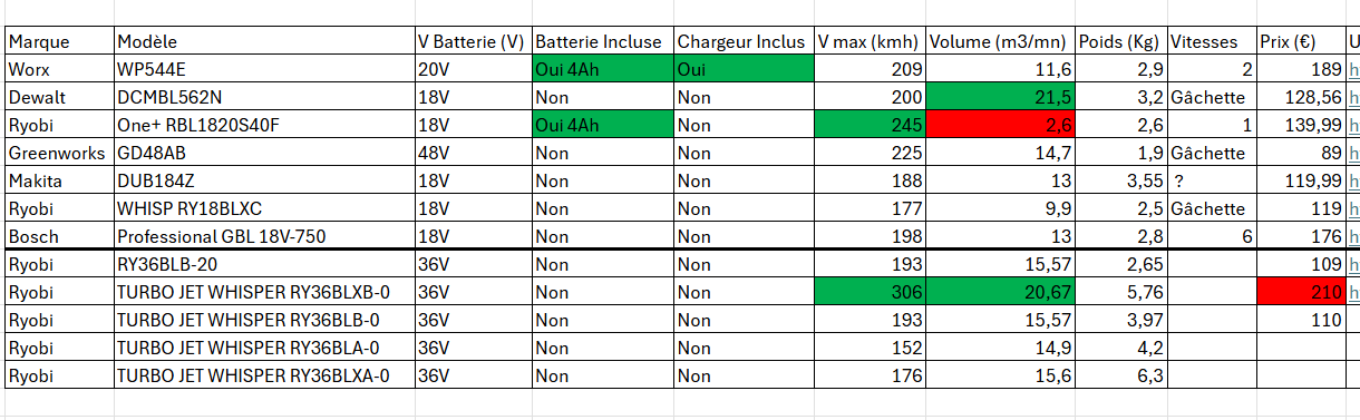

Sinon je suis sur la fin de mon comparatif de souffleurs. Vu que je suis équipé en Ryobi, je voulais partir sur l'un des leurs (en 18V) mais en fait ils sont carrément faiblards ...
Partir sur du 36V ça fait tout de suite un budget à 250/300e pour tout racheter ... En plus quand je vois le nombre de chargeurs et batteries 36V HS sur leboncoin, ça m'inquiète un peu
Bref, en 18V, j'ai quand même l'impression que celui qui s'en sort le mieux c'est le Dewalt. En fouillant un peu lbc, y'a moyen de trouver chargeur et batterie 4Ah pour 50/60e ce qui reste en dessous de la barre des 200 pour le lot ...
Pour les intéressés (basé sur les fiches techniques uniquement):
https://img.super-h.fr/images/2025/10/13/f27832c0d7106733c2002539bcc9fbe9.png
(Faut pas trop prendre le poids en compte, me suis rendu compte un peu tard que certains donnent le poids nu et d'autres avec la batterie et flemme de tout refaire pour ça ... Avec une 4Ah on tourne entre 10 et 20 minutes donc je suis pas à 1kg près perso :o )
(Je partage parce qu'étonnement, c'est pas des machines très "benchmarkées" j'ai l'impression. Les rares comparatifs ont des URL suspectes et ne poussent que des chinoiseries donc j'ai moyennement confiance)
