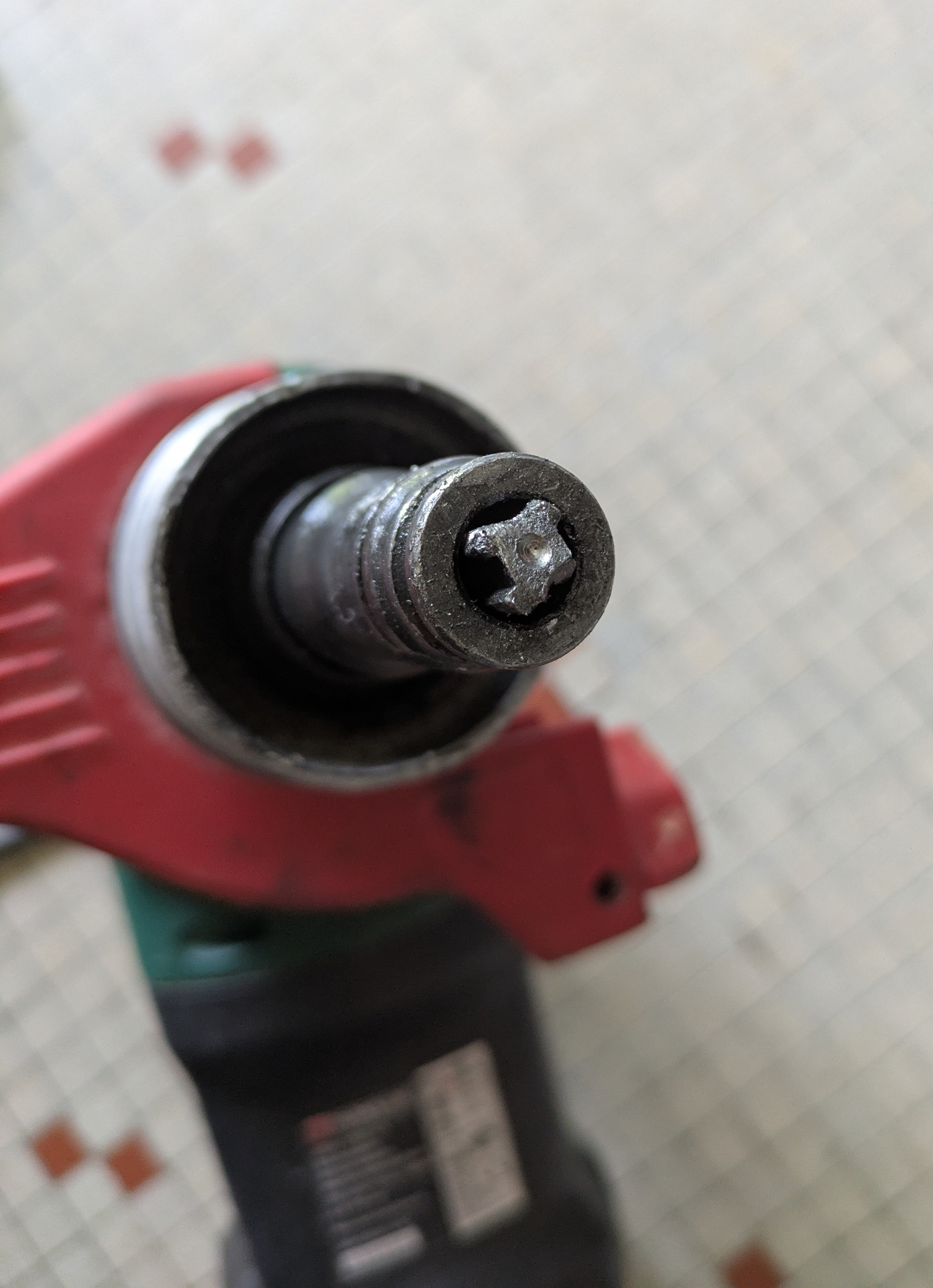

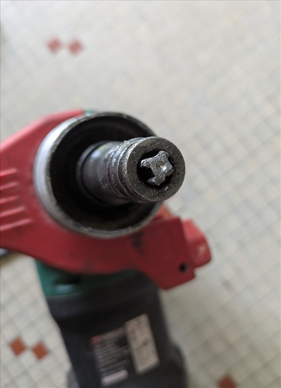

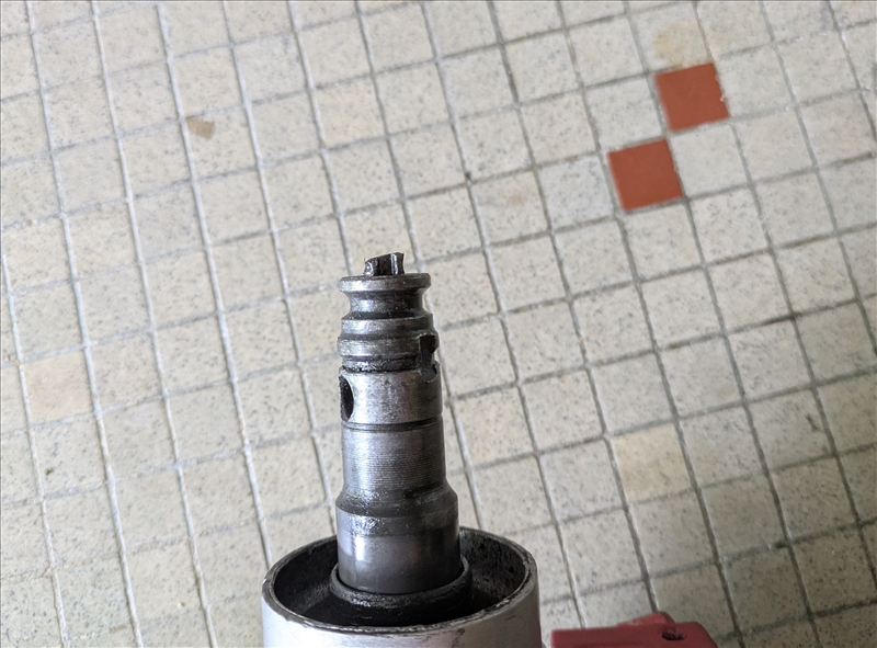

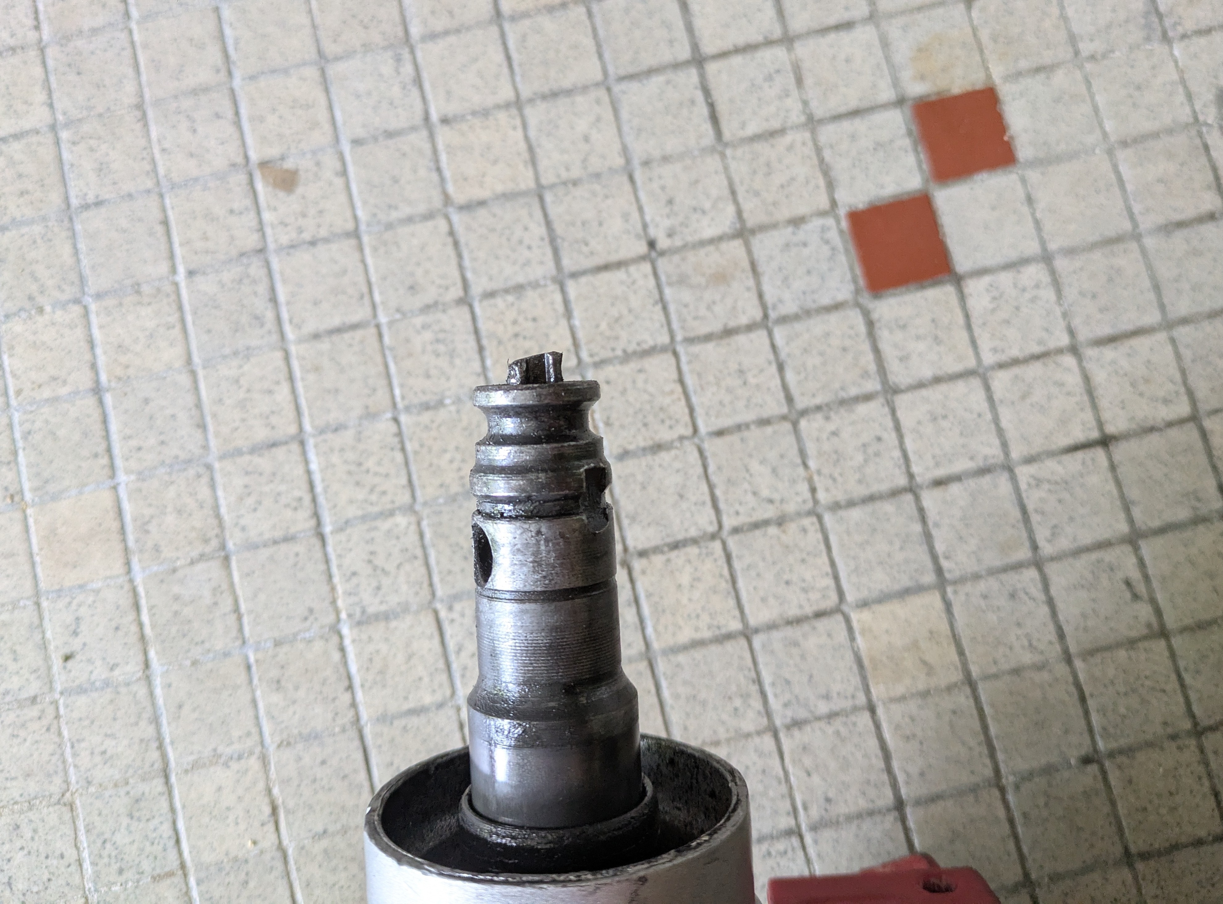

Petit retour rapide sur le perfo/burineur  Parkside PBH 1500/1550
J'avais besoin de faire des pré trous dans de la terre avant de poser des piquets de châtaignier. Y'avait un peu de gravats et qqe pierres friables.
J'ai percé avec du forêt de 1m.
D'abord avec le vieux perfo du voisin qui a 10ans cette année. (Modèle pbh 1500 a1 de mémoire).
La machine a encaissé les dizaines de trous.
Par contre qu'est ce que ça vibre...j'ai déjà testé les gros burineurs en Bosch bleu et rien a voir. C'est plus cher certes mais ton corps te dit merci.
Par contre , j'ai pété 2 forêts dans le Parkside du voisin. Du moins ils sont restés bloqués. Le premier j'ai réussi a le sortir. La tête s'est déformée sans doute en raison de la longueur des forêts et de la force exercée.
Le second a pété après plusieurs tentatives . Et impossible de le sortir . Je vous mets une tof en fin de post si jamais vous avez une idée pr sortir ça.
J'avais prévu le coup de la casse et j'avais besoin de puissance de frappe d'où l'emprunt au voisin du Parkside filaire (versus mon perfo sur batterie Bosch bleu ) en me disant qu'au pire, j'en rachèterai un.  [:spamafote]
Ce que j'ai fait et j'ai reçu le dernier, le pbh 1550 C1.
Bon, j'ai fait 6 trous et...le moteur s'est arrêté net et parti en fumée  [:tinostar]
Je ne sais pas si je suis tombé sur une mauvaise série ou s'il faut du rodage pr ce genre de matos neuf mais en l'occurrence, ça me motive pas a acheter de l'échalote. Et ça me conforte un peu dans l'idée d'investir dans du robuste...bon pour les travaux et la planète .
J'ai pas mal de matos en Bosch bleu ...plus cher mais au moins, ça crame pas comme ça. :/ un peu énervant quand c'est du matos neuf et que tu comptes dessus pr faire avancer le chantier.
Voilà une photo du forêt cassé. J'ai démonté la tête et j'ai tenté de faire levier par les petits trous pr pousser le foret mais sans succès .
J'ai tenté aussi la tenaille en coincant le foret dans les dents ...sans succès.
Si vous avez une idée.
https://rehost.diberie.com/Picture/Get/r/437395
https://rehost.diberie.com/Picture/Get/r/437396

Si tu as de quoi tarauder, percer un trou dans le reste de la mèche pour y mettre une vis histoire d'avoir assez de longueur pour retirer le morceau en actionnant le mandrin sds peut-être ?
Faut pas se louper en perçant par contre :o

barnabe a écrit :
Je ne me risquerais pas à essayer de percer un foret qui est fabriqué en métal trempé en général.
Alors...j'ai testé d'essayer de percer un trou dans le foret avec une mèche métal de quälītàÿ....ça n'a même pas percé d'1mm. J'ai tilté que c'était de l'acier spécifique...
J'ai utilisé le mètre de forêt pété pour faire office de barre a mine pr faire quelques pré trous dans la terre ...c'est du solide je confirme  :D
Je note donc que ce n'est pas une bonne idée :D

Au final la location d'une tarière avec la plus petite mèche pour environ 130€ et présentement les piquets seraient en terre et on en parlerait plus :o
n°73629840
libussa
Posté le 05-10-2025 à 13:37:59  profilanswer
+1, faire des trous d'1m dans le sol c'est pas les mêmes efforts que dans un mur, et les forêts saint pas adaptés pour évacuer la terre, ça va faire morfler tes machines même sur du Bosch bleu
