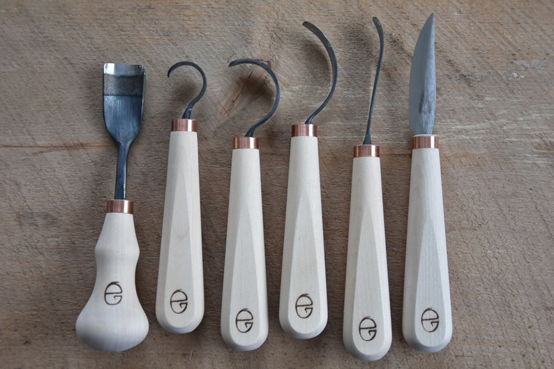

darxmurf a écrit :
Dites, pour les formes de couteaux type mora, ça change pas grand chose à l'utilisation ou quoi comment ?
La forme de ?
Pour les croches t'as des formes de lame plus ou moins circulaires avec simple ou double tranchant. Le double tranchant ne permet pas de pousser au dos de la lame mais ça doit être utile (pas essayé). Les formes rondes n'offrent qu'un rayon.
T'as aussi des lames en anneau fermé plus ou moins circulaire à simple tranchant, ça me semble pas mal.
Pour les droits la longueur et la finesse de la pointe peuvent changer.
Pour les poignées t'en a avec "garde" (un renflement), c'est un peu moche mais un mec avait fait un retour dessus plutôt concluant en terme d'ergonomie, lui il préférait après avoir essayé.

Skopos a écrit :
La forme de ?
Voir un set "complet" (ou presque) : https://www.etsy.com/fr/listing/493 [...] s-cuillere , je le conseille pas plus qu'un autre c'est our l'exemple des formes de lames  [:cosmoschtroumpf]
https://i.etsystatic.com/14098343/r/il/353caf/1753334515/il_794xN.1753334515_4m9a.jpg

Parlant de couteaux Mora vous conseilleriez quoi pour commencer pour 2 unités ? On verra pour la suite si ça me plaît  :O
