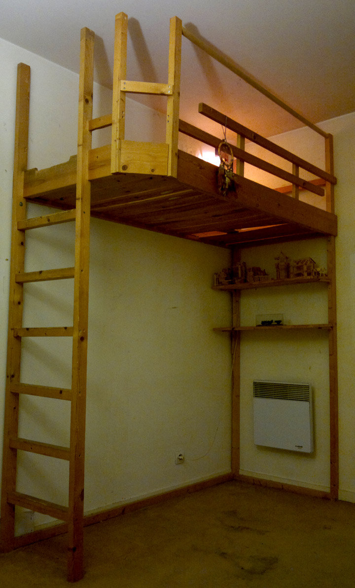

Hello, juste pour participer deux secondes :).
http://www.zupimages.net/up/15/09/jvzg.jpg
Il y a un peu plus de 10 ans on habitait dans un studio, fallait un lit pour mon fiston qui ne tenait plus dans sont lit de bébé et on n'avait pas beaucoup de place exploitable. Il y a une sorte de rêgle dans ma famille, le dabe fabrique un lit pour le chnenfant, c'est bizarre un peu comme le besoin de faire un nid, alors on est allé chercher du bois chez Bricorama et je lui ai fabriqué une mezzanine maison :). Fallait s'adapter à la hauteur et elle était au départ montée inversée et posée devant un grand placard coulissant (auquel on pouvait accéder en passant dessous ;) ). Quand elle à été finie et qu'il est monté dedans la première fois fallait voir comment il était content, c'était son bateau :D.
Je l'ai déménagée trois fois, montage/démontage/inversion, mon fils l'à adorée durant dix ans. Jamais un souci. Il y dormait avec notre gros chat (qui était fort content d'avoir une place en hauteur), il y avait largement la place pour deux. Sur la photo il manque le rideau en haut et deux barres de bois de renfort, et il à cassé une latte il y a quelques temps.
Vla le projet d'époque :D :
http://kulthur.depouals.free.fr/deg-tcd/divers/Mezzanine-01-800.gif
http://kulthur.depouals.free.fr/de [...] 01-800.gif
Pas mal, la prise de vue suggère un truc assez haut sur pattes, mais apparemment ça a bien tenu le coup (je sais pas combien pèse un gars de 10 ans... 30kg peut-être ? ) Et il devait être ravi en effet.

deg-tcd
L'amer de sable
Posté le 28-02-2015 à 21:18:11  profilanswer
Merci, les grandes verticales doivent fait 2.40m, ça te donne une idée du truc. Ça à un petit peu bougé dans l'angle en haut parceque j'ai pas mis deux/trois renforts au dernier déménagement/remontage, mais ça à très bien tenu pour du pin de base :).
Ouais ça lui à plu direct à mon petit. Au début ma copine était dubitative et lui ne voyait pas trop le truc, il avait 4 ans, mais une fois fini et qu'il est monté dedans, le chat l'à rejoint et il était aux anges. l'échelle est verticale parcequ'on n'avait pas le choix, mais jamais eu de problème suffit de bien brieffer les choses :).

Et si tu fais des catégories ?
Métal/forge
Menuiserie/ébénisterie
Electronique
Jardinage/Animaux
BDSM/Rough Sex [:ocolor]
n°41210372
