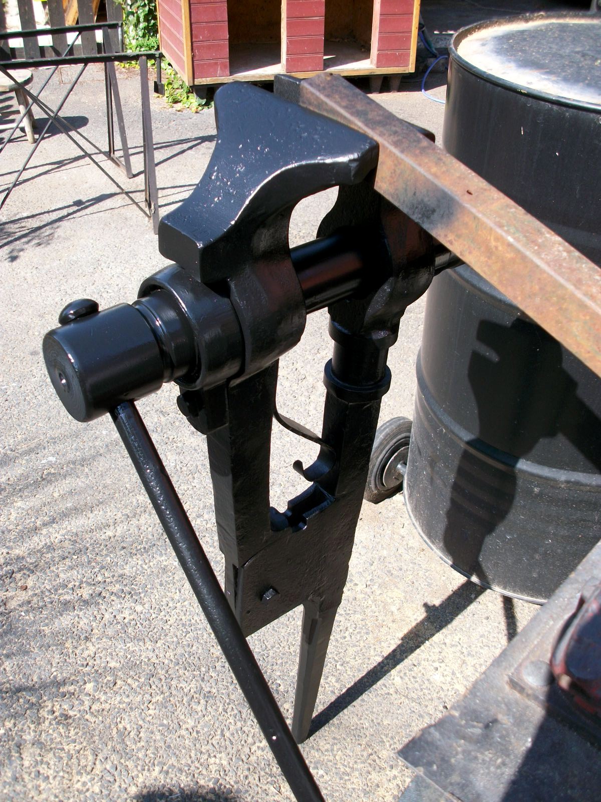

Je l'intègre à l'établi "de soudure", c'est à dire plateau de 12mm et cornières 60x60x6. Le beauf va me faire une fixation en UPN soudé sur le châssis et le plateau. plus un support pour le pied pour le surélever de 12cm....
Je le sollicite beaucoup en ce moment. les "porteaux" pour le rucher, le portique avec treuil pour monter les ruches sur la terrasse, les supports de roues de secours pour la remorque (ouais, il faut DEUX roues de secours pour le transport des ruches sur remorque...), le SM de cette année, bref beaucoup de perruques....:whistle:

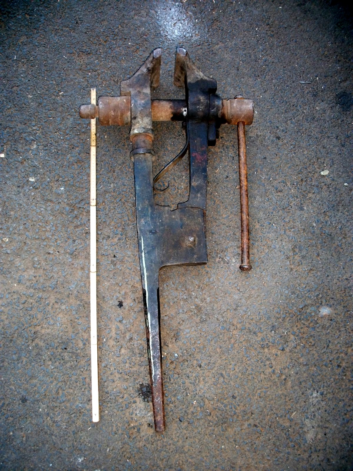

Puisqu'on est dans les étaux, j'ai récupéré il y a quelques années celui de mon grand-père.
Mais il a un soucis, je n'arrive pas à le serrer complètement, j'ai contourné le problème en achetant des mors magnétiques, mais il m'arrive d'être embêté.
A la vu de celui ci, c'est quasiment le même. Je pense qu'il me manque une pièce dans la zone entouré
https://reho.st/preview/self/ea8b5a01df2e39d499ed436966647b517a680b20.jpg
D'après vous avec quoi je pourrais la refaire ? Je pense qu'en plus sans cette pièce, ça "use" le corps de l’étau
https://reho.st/preview/self/ea8b5a [...] 680b20.jpg
une bague en bronze ?
bague en bronze :jap: pour les faces de frottement on fait difficilement mieux :spamafote:
Il te manque cette platine:
https://nsm09.casimages.com/img/2019/08/30//19083003265223768016385058.jpg
c'est ce qui sert de "mate" à la butée de la vis.
Ca peut être jouable de la refabriquer....
