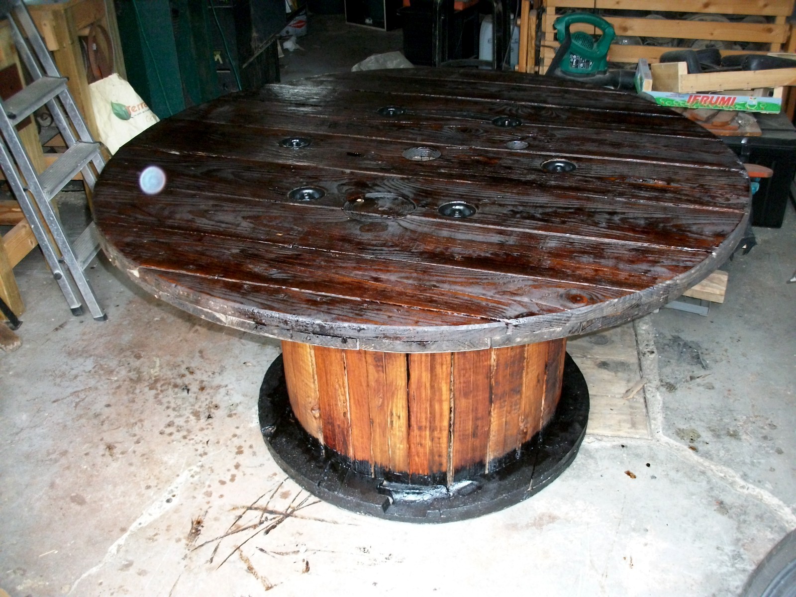

Posté le 27-07-2019 à 13:48:16  profilanswer
https://nsm09.casimages.com/img/2019/07/27//19072701485423768016331770.jpg

Teint à l'huile de vidange  [:loom the gloom:2]

Posté le 27-07-2019 à 14:09:36  profilanswer
Non, huile de lin+ térébenthine+goudron de Norvège... :o

otobox
Posté le 27-07-2019 à 17:35:56  profilanswer
Bonjour l'odeur... En même temps, ça te donnera l'impression d'être sur un vieux bateau quand tu prendras l'apéro dessus.
Quand j'ai calfaté mon bateau avec, pendant des mois ça a senti le lard fumé dedans :lol: Y'en a qui aimaient, mais à la longue...

n°57178773
Harrrrg
Beeeeuuuuurrrrrkkkkkk!
Posté le 27-07-2019 à 17:58:42  profilanswer
Sur mon bateau c’était pas du goudron de Norvège mais un goudron identique. Bordée croisée... J'en ai fait des mètres de calfat....

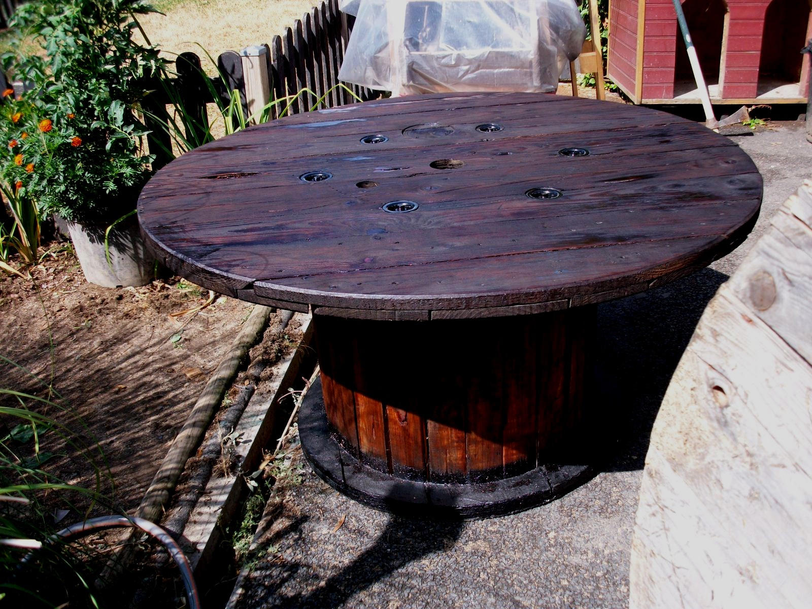

D'ailleurs c'est pas des tables pour déguster du miel ? Si ça sent le goudron c'est un peu interférant non ?
n°57179200
Harrrrg
Posté le 27-07-2019 à 19:43:29  profilanswer
Oui...
Non, le mélange a été cuit pour que le produit siccative vite.
De plus, elles vont être mises en place d'ici un mois et les visites seront certainement pour le printemps prochain. L'odeur 5 heures après application est très légère. Ce n'est pas du goudron de pétrole, mais du goudron de pin. C'est largement moins incommodant...
Edit: avec la dernière couche de finition:
https://nsm09.casimages.com/img/2019/07/28//19072811290123768016332881.jpg
