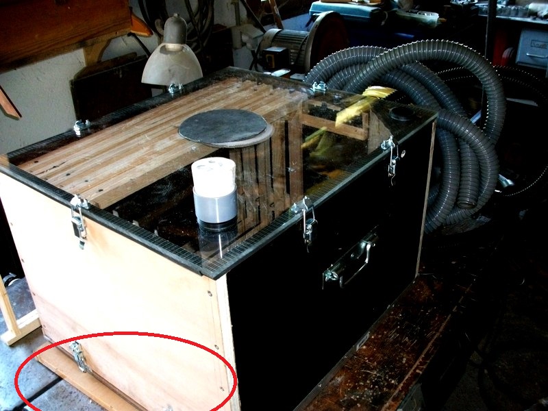

Dites voir, j'ai une petite amélioration à apporter à ma boite à abeilles.Sur la photo j'ai encadré la partie qui à besoin d'une amélioration:
https://nsm09.casimages.com/img/201 [...] 776562.jpg
Comme vous pouvez (mal) le voir, il y a la plaque de Persplex qui fait 6mm et qui coulisse sur une cornière de 1,5mm. Donc 7,5mm en tout.
Quand je pose la boite sur un corps de ruche pour transférer les abeilles je retire la plaque de Persplex et ça fait une ouverture de 6,5mm donc. c'est lâââârgement suffisant pour que les avettes se fassent la malle. Là, je colle une bande de papier collant transparent pour fermer l'ouverture, mais c'est pas la panacée.
Je cherche donc un truc genre volet qui se rabattrait automatiquement au retrait de la plaque. Genre un truc à ressort. Faut pas que se soit épais, les cadres sont proches de la parois, pas trop"ferme, souple, mais qui obture correctement. Un genre clapet long, quoi.
Ah, et faisable hand made.....œuf de course...... :D
A vos neurones.....

Une petite bande de caoutchouc/EPDM/silicone agrafée sur l'intérieur de la paroi et qui descend jusqu'en bas?
Comme ca quand tu rentre la plaque ca pousse la lèvre et quand tu retires la plaque, la lèvre se remet droite et se replaque contre le bord. :)

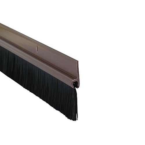

Salut Carbon, j'avais pensé à un truc comme ça mais ma crainte est que comme la plaque reste en place en quasi permanence j'ai peur qu'il prenne un mauvais pli et que le jour ou j'enlève la plaque il reste un entrebâillement qui permettrait aux abeilles de se faufiler. C'est pas joyeux surtout que le passage par l'aspi les énerve.... disons "un peu".....
En fouillant le net j'ai trouvé ça, mais je doute.... je pensais à un truc à ressort, peut être....
https://images-eu.ssl-images-amazon.com/images/I/31SYYyv95SL._US500_.jpg

Une bete plaque de contreplaqué sur une charnière type piano, avec le poids du bois, ca pourrait le faire (quitte à mettre un ressort ou un ptit contrepoids éloigné de la paroi).
Au pire tu teste et tu verras ce que ca donne.  :o  :o  :o
