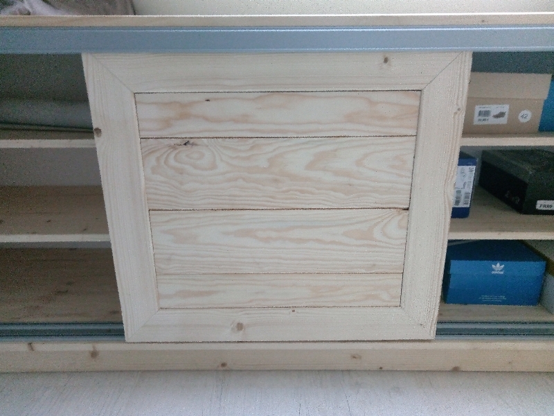

Pour faire des tasseaux à pas cher, perso j'achète des lames de volet et je rabote les rainures.
Pour moins de 20 euros j'ai 10 mètre de tasseau en 80*28mm
Et ça peut donner des choses sympa (le centre est en parquet massif)
http://www.image-heberg.fr/files/15181184981245627524.jpg

Disons que :
- si t'as une raboteuse, un coup de raboteuse peut te permettre de reprendre un état de surface "honnête" (t'as du bois de palette qui est "pelucheux" ou "vraiment chelou" et qui donne pas un aspect brutvintagechevreuil mais juste dégueux), et ce rapidement
- si t'as pas, un coup de ponceuse pour que ce soit joli
Mais je pense que ca dépend des palettes
n°52379647
GAS
Wifi filaire©
Posté le 09-02-2018 à 15:24:05  profilanswer
Ca m'a pas l'air d'être raboté là :o
https://reho.st/medium/self/80cf0c9424b48a96c026149746705e5e2381103a.jpg
n°52379672
archergrin​cheux
Posté le 09-02-2018 à 15:25:44  profilanswer
C'est de belles lattes de palettes là  :o
n°52379742
Harrrrg
Beeeeuuuuurrrrrkkkkkk!
Posté le 09-02-2018 à 15:30:54  profilanswer
Courant, j'en ai watmille..... Et même des mieux,..... en épicéa rabotées 4 faces.....Et c'était des palettes......
n°52379874
The Douche​ King
F*ck'em-if I may say-sideways.
Posté le 09-02-2018 à 15:40:04  profilanswer
Non mais les gars, pas besoin de raboteuse pour ce genre de projet. Une bonne ponceuse à bande avec un bon grain bien costaud ça vous réduit les aspérités à néant en 2-2.  [:stevenj]
Message édité par The Douche King le 09-02-2018 à 15:40:23
n°52379961
