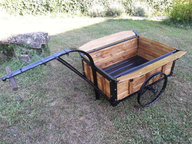

La conception continue... je suis à 6kg environ.
https://image.prntscr.com/image/77dd4c845cb644f4810adbc4b666b6d8.png
Faut que je peaufine le système d'accroche, et que je rajoute une petite béquille :)
n°49906891
https://image.prntscr.com/image/77d [...] 66b6d8.png
Idées :
Voir si tu ne peux pas supprimer les cornières horizontales supérieures.
Mettre les roues sur le coté : gain de poids sur les bras de support + baisse du cdg pour plus de stabilité (et béquille plus petite).
Sinon, sur la côte par chez moi, on voit beaucoup de ces modèles :
http://reho.st/self/a769c34f6aabe776092d5f8f2b672c9b49df0b09.jpg
Celui là est élaboré, mais souvent ce n'est qu'une caisse en CP avec des roues de vélo disposées comme ci dessus.
Ou sinon, tu peux toujours faire un truc comme ça :o
http://reho.st/self/08150ee8f6a9a09f8ebe7cb6beb034c582e3b754.jpg

Posté le 31-05-2017 à 12:35:05  profilanswer
otobox a écrit :
Idées :
http://reho.st/self/a769c34f6aabe7 [...] df0b09.jpg
http://reho.st/self/08150ee8f6a9a0 [...] e3b754.jpg
Merci pour les idées.
J'ai déjà un modèle assez similaire pour mon vélo. Reste que la c'est pour un vélo enfant.
En haut c'est déjà des fers plats, mais je peux peut-être m'en passer. (Bon, le cp de 5 c'est pas bien rigide...)
Je note pour l'idée de rabaisser le tout. :)

Pas certain que tes plats suffisent à bien raidir le tout. Et puis la ferraille pour un truc utilisé par les enfants, je trouve que ça peut être dangereux, les angles même arrondis sont durs !
Tu pourrais border la partie supérieure du CP en bois massif, ça serait plus rigide qu'un plat AC tout fin et plus joli.
Je ne garderais les parties métalliques que pour les roues et le timon de la remorque. Tu as déjà largement de quoi t'entrainer à la soudure avec ces éléments là :)

Idées :
Remorques qui pululent à Clermont-Ferrand, car ce sont des remorques dites Michelin. Elles étaient conçues et fabriqées par Michelin pour son personnel de Clermont-Ferrand après guerre.
C'est increvable, super mimi quand remis en état et la côte est sure, comme tout ce qui touche au Bib'.
http://thibault.george.free.fr/motobecane/aout2013/P1010178.jpghttp://www.zapgillou.fr/temp/20130817_185414.jpghttp://forum.tontonvelo.com/download/file.php?id=73443

otobox
Posté le 31-05-2017 à 14:22:19  profilanswer
http://thibault.george.free.fr/mot [...] 010178.jpghttp://www.zapgillou.fr/temp/20130817_185414.jpghttp://forum.tontonvelo.com/download/file.php?id=73443
Je ne savais pas que ça venait de Michelin, mais oui, ça ressemble beaucoup à celles que j'ai vues dans les îles bretonnes. Celles sur ces photos sont superbes  :love:
