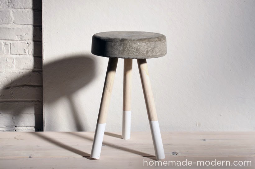

#IAMAMAKER
[url=http://forum.hardware.fr/forum2.php?config=hfr.inc&cat=13&subcat=434&post=110935&page=494&p=1&sondage=0&owntopic=1&trash=&trash_post=&print=0&numreponse=0&quote_only=0&new=0&nojs=0#t49874553]Sinq : Tabouret de jardin en béton[/url]
Contexte
Je n'avais rien pour ma terrasse en attendant d'acheter un vrai ensemble de jardin. J'ai adoré ce projet fait par le youtubeur HomeMadeModern : https://www.youtube.com/watch?v=npPRWDgpduI
C'est rapide, pas cher et plutôt original.
Matière d'oeuvre
-Un sac de ciment/mortier/béton (je n'y connais rien et pour ce premier essai je suis parti sur du mortier 4 en 1. Celui-ci : https://www.brico.be/fr/constructio [...] kg/5022010 )
-Rondins de bois pour les pieds (~40cm)
-Un seau de maçonnerie (20L)
-3 vis
-Une visseuse
Outillage utilisé ET PROTECTIONS INDISPENSABLES ASSOCIÉES
Une scie.
Deux mains gauches.
Étapes et choix
J'ai commencé par couper 3 rondins de bois de 40cm de long.
J'ai mis une vis perpendiculairement dans une extrémité de chaque rondin (pour que ça tienne bien dans le mortier).
http://reho.st/medium/self/dd9c2100db3a3775c41053ce73478f4a5e64698c.jpg
Bricoleur du dimanche bonjour
http://reho.st/medium/self/841a072241125a301e3a9cb8c99b2926fe0983a0.jpg
Mélanger le mortier dans le saut. Faut environ 15cm d'épaisseur (après c'est au choix).
Placer les 3 rondins, 1/3.
http://reho.st/medium/self/9dd764eedcff549d73e6c1b77d13934d4fb95e38.jpg
Laisser sécher. (pour moi 24h).
http://reho.st/medium/self/d87d8612b0d8de86c0a3bce00896a947b51641fe.jpg
Démoulage (aucune difficulté)
http://reho.st/medium/self/b6c2464ff651f1ee1c42f68f732242e85f233c37.jpg
http://reho.st/medium/self/0fd0922c62e852b27a952ea4156e0ceae56d6c48.jpg
Temps
30 minutes à faire + temps de séchage.
Coût
Mortier ~7€
Seau 6€
Bois de récup.
Difficultés rencontrées
Choix du mortier. Je ne sais pas si celui-ci sera suffisamment résistant ou non. Faut-il ajouter des fibres, de la résine, ou rien, etc...
Bilan
Très content de l'aspect. Je n'ai pas encore osé le malmené mais en tout cas pour l'instant ça supporte mon poids (70kg).
Il reste les finitions à faire : petit ponçage du béton et peinture ou embout pour protéger les extrémités des pieds.

Kiks
Posté le 28-05-2017 à 12:36:22  profilanswer
:) Pas mal le tabouret
Question : il pèse combien ?
Faudrait pas avoir son pied en dessous quand il basculera
J'imagine le pied nu en sandales/tongues qui se fait écraser par le bestiau [:paulinealapage:2]
Topic Unique - Amazon - Mules HFR Alsace - Achats-Ventes (Hardware) - Achats-Ventes (Divers)

Haha bah avec cette longueur de pieds et leur position, faut déjà y aller pour le faire tomber. Il est vraiment très stable. Et j'ai fait ça à l'oeil.
Je viens de le peser il fait 7kg.

n°49874907
archergrin​cheux
Posté le 28-05-2017 à 13:26:55  profilanswer
J'adore! J'avais vu la vidéo du gars et ça m'avait tapé dans l'oeil.
Niveau béton, tas trouvé ça facile à préparer ? Quelle consistance t avais?

Coq
( ͡° ͜ʖ ͡°)
Posté le 28-05-2017 à 13:37:42  profilanswer
sinq a écrit :
Temps
Coût
Mortier ~7€
Seau 6€
Bois de récup.
G! Sobre, rapide et efficace, le mec n'a pas de temps à niaiser  :D  [:wwilson]
La lame à 90° m'a fait bien marrer :D
Tu peux maintenant tenter de couper le bas des pieds horizontal :)

Posté le 28-05-2017 à 15:07:48  profilanswer
Merci :)
J'ai fait à l'oeil, j'ai ajouté de l'eau jusqu'à obtenir une purée relativement fluide... J'ai pas mélangé plus que ça... c'était vraiment pas compliqué.
Franchement globalement j'ai vraiment fait ça "à l'arrache". Du coup je suis d'autant plus satisfait.
Haha moi aussi j'ai bien ri...
Je sais pas si je vais les couper à l'horizontal ou si je vais mettre un embout soit en acier soit en caoutchouc...
https://www.accessoires-de-cuisines [...] -00040.jpg
http://ajile.biz/459-thickbox_defa [...] -blanc.jpg
Ou juste peindre et vernir dans le genre de l'original :
https://1.bp.blogspot.com/-CqzB776yuFE/UcFuQGjV5dI/AAAAAAAAH5g/jOIaH1_P3sc/s1600/fabriquer+un+tabouret.jpg
Pour la finition je me laisse quelques temps de réflexion  :D
