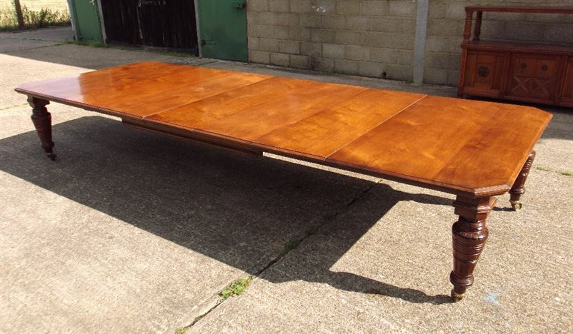

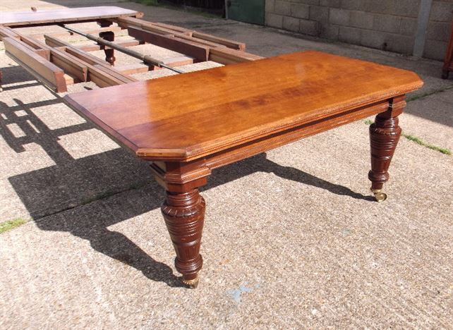

Quelles sont les dimensions de ta table Cacique  :??:
Pour une table de 4 mètres de long, il faut augmenter les sections, ou rajouter des renforts, ou d'autres pieds ??  [:geert]

Posté le 30-01-2017 à 14:09:46  profilanswer
Cacique a écrit :
Elle fait:  L 213cm x l 107cm x H 77cm
Si tu veux doubler, tu rajoutes 2 pieds + les sections qui vont bien.  Tu fais 2 tables comme la mienne que tu assembles ensemble quoi :o
Ah mais moi je veux pas de pieds supplémentaires   :sweat:
Sinon une de 3 mètres, ça doit passer sans pieds intermédiaire  :??:
EDIT: Skopos  :love:
EDIT: Skopos :love:
3 mètres sans pieds intermédiaires, il faudra pas danser dessus à la fin du repas :o
C'est limite en portée quand-même...à moins peut être de prendre des sections plus grosses pour la structure.

Posté le 30-01-2017 à 14:22:37  profilanswer
Il va falloir prévoir un support au centre du plateau, et bien épais pour que ça tienne, et des grosses sections sur les côtés/piétements. Mais 3m de long c'est possible.
/e après avoir vu la table, non, ça passera pas avec ce genre de piètement. :o

Posté le 30-01-2017 à 14:24:47  profilanswer
Bastaing 75x63 pour la structure ?? Ils m'en restent quelques uns. La table s'envolera pas ceci dit :o
Message édité par yashnivog le 30-01-2017 à 14:25:26
n°48506840
doosen
Des nuées de sens
Posté le 30-01-2017 à 14:25:32  profilanswer
yashnivog a écrit :
Bastaing 75x63 pour la structure ?? La table s'envolera pas ceci dit :o
Le poids fera qu'elle va cintrer.
n°48507000
yashnivog
8==D
Posté le 30-01-2017 à 14:39:33  profilanswer
 :sweat:
Ils font comment pour celle là  :??:
https://www.elisabethjamesantiques.co.uk/stockimages/huge-victorian-4-metre-dining-table-13ft-arts-and-crafts-influenced-walnut-extending-dining-table-with-orifinal-leaf-keep-1136-P2.jpg

yashnivog a écrit :
 :sweat:
Y a pas de grosses glissières en métal dessous (planquées derrière du bois) ?
https://www.elisabethjamesantiques.co.uk/stockimages/huge-victorian-4-metre-dining-table-13ft-arts-and-crafts-influenced-walnut-extending-dining-table-with-orifinal-leaf-keep-1136-P3.jpg
 [:clooney2]

yashnivog a écrit :
 :sweat:
Deux IPN  [:petoulachi:1]
