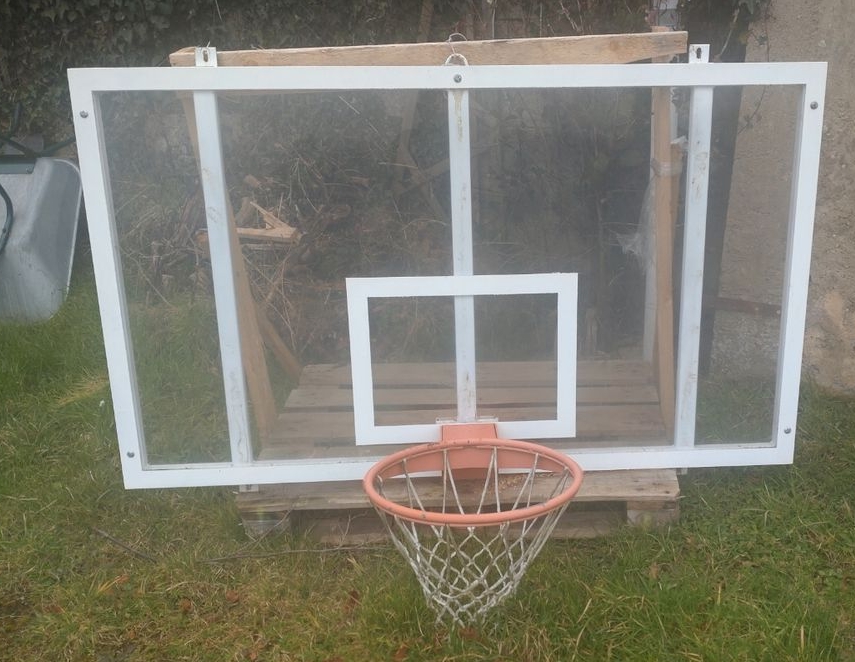

Je vends donne ca sinon, si tu veux du panneau de bonhomme à foutre au bout de ton flex'brol  [:hipipeep]
1mx1m80, 60kg, genre [:roger21:1]
https://rehost.diberie.com/Picture/Get/f/381789
j'ai envie de lui envoyer une carte qui se déplie avec des paillettes roses dedans tellement il est chou (PdB)
Tu pouvais pas prévenir avant :o
En vrai, c'est sans doute trop loin et sûrement trop lourd pour mon support  :O
