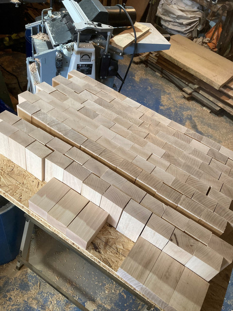

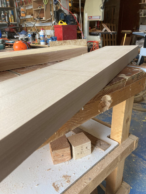

Si t'as une rabot/dego, ya encore moyen de trouver du bois abordable.
Moi j'ai récupéré chez un grossiste près de chez moi 4 planches de hêtre pour une quarantaine d'euros.
(Bon dans une scierie ya peut etre moins cher mais même pas sur)
https://i.ibb.co/YdyqJxS/image.jpg
Les planches les plus fines à droite, en hêtre, etaient à moins de 10eu la planche (de memoire 2500*40*2.6 en gros)
la planche de noyer plutot 120€ mais bien plus épaisse et +3m
https://i.ibb.co/YdmWj8c/01.jpg
https://i.ibb.co/YcrwmM8/02.jpg
Les morceaux travaillés au dessus de l'originale
Un hetre de 55/60 d'épais il me semble. Il était plus cher évidement, mais inutile pour des panneaux.
Moi c'était pour mon meuble billot, avec des gros pieds robustes, et un gros plateau.
https://i.ibb.co/t8ZMfyC/03.jpg
https://i.ibb.co/4ppLTQb/04.jpg
J'ai plus tous les détails en tête mais c'était il y a moins de 4 mois.
