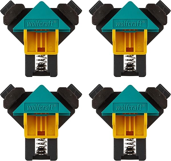

Concernant les équerres. Elles servent à quel moment ? Pour le serrage/collage ? ou encore en amont ?  :??:
Si j'ai la flemme de me les fabriquer, est-ce que quelque chose comme ça est valable ?
https://m.media-amazon.com/images/I/71ymeHE6faL._AC_SL600_.jpg
https://m.media-amazon.com/images/I/719mENwVKeL._AC_SL600_.jpg
ou ça ? mais ça n'a pas l'air foufou
https://m.media-amazon.com/images/I/81Lg+UJDgGL._AC_SL600_.jpg

Les équerres que j'évoque sont tout simplement des carrés évidés en leur centre à la dimension de tes cases.
ça sert d'équerre pour assurer le 90° entre les montants et les tablettes et aussi de gabarit d'assemblage pour positionner le montant suivant sans mesure.
c'est mieux de les faire dans un morceau de panneau épais éviter que les montants à assembler ne basculent.
Vue de devant le meuble (en noir clous), les carrées délimitent bien les cases et sont maintenus par des serre joints, permettant d'avoir les mains libres pour assembler le montant suivant à droite
https://i.imgur.com/NviO9X8m.png
si les côtés du meuble ne sont pas visibles, tu peux remplacer les tourillons d'assemblage des joues par des vis bois précédées d'un pré-perçage, pas plus de 4mm de Ø et en testant dans la tranche du CP au préalable (je ne sais pas trop comment va se comporter ton CP de peuplier)
bouchage de la tête de vis à la pâte à bois ou colle blanche + sciure de CP si nécessaire
Message édité par jluc le 11-11-2024 à 16:31:02

ah ok compris.
J'aurais dû expliquer dès le début que la taille des cases allait varier :o
donc les équerres "gabarits" ça va être plus long à faire que le meuble en lui même  :D
ça vaut quand même le coup le genre d'équerres que j'ai linké plus haut ?
pour les côtés effectivement ça ne sera pas visible. Il doit me rester pas mal de spax à bois et sûrement encore des 4mm :jap:

Le pb c'est que ce sont de petites équerres pour la profondeur et le poids de tes cases
Prends pas les wolfcraft qui ne serreront pas assez
tu prends/récupère une planche d'OSB ou aggloméré qui va te servir de plan de travail/établi martyr
tu y fixes sur cet établi un bloc de bois bien cubique qui servira de base pour une équerre fixe à l'intérieur d'une case et deux autres morceaux tels que représentés sur les dessins
tu pourras plaquer contre les parties Horizontales et Verticales d'un angle du fond du meuble et utiliser ton équerre métal pour l'autre angle de devant
