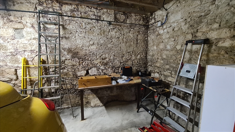

Hello les makers :hello: pour terminer mon établi, j'aimerais y mettre des panneaux d'OSB3 de 15mm contre le mur:
https://rehost.diberie.com/Picture/Get/r/327169
Je pensais mettre deux tubes creux de section rectangulaire (alu ou galva cause zone assez humide) sur la largeur, boulonnés sur des tiges filetées prises au scellement chimique dans le mur.
Les tubes seraient donc percés à la scie cloche pour y passer les boulons. Les plaques par-dessus avec des vis qui viennent se prendre sur les tubes. Je suis preneur du meilleur type de vis pour faire ça.
Je suis preneur si vous avez des idées complémentaires. La problématique c'est l'humidité et le mur pas droit ici...

Vis métal autoforeuse mais tu prendras du tube de 1.5mm pas plus car au-delà pour que la vis perce faut appuyer fort : https://gfix.fr/guides/definitions/ [...] toperceuse
Ne pas oublier une rondelle car en général la tête de la vis n'est pas bien grande et risque de rentrer dans l'OSB.
Tu peux aussi utiliser des demi-chevrons écartés du mur par des morceaux de tube IRL (tube elec) coupés à la bonne longueur :
Tu enroules un fil à plomb sur la tige filetée du haut et tu coupes les longueurs d'IRL à l'aplomb du fil ;)
ou le laser  [:tartine mariol:5]
Avec un écartement de 3 à 5cm :
- tu t'assures d'une bonne ventilation en favorisant un passage d'air derrière l'OSB
- tu minimises le risque de toucher le mur si vraiment tordu

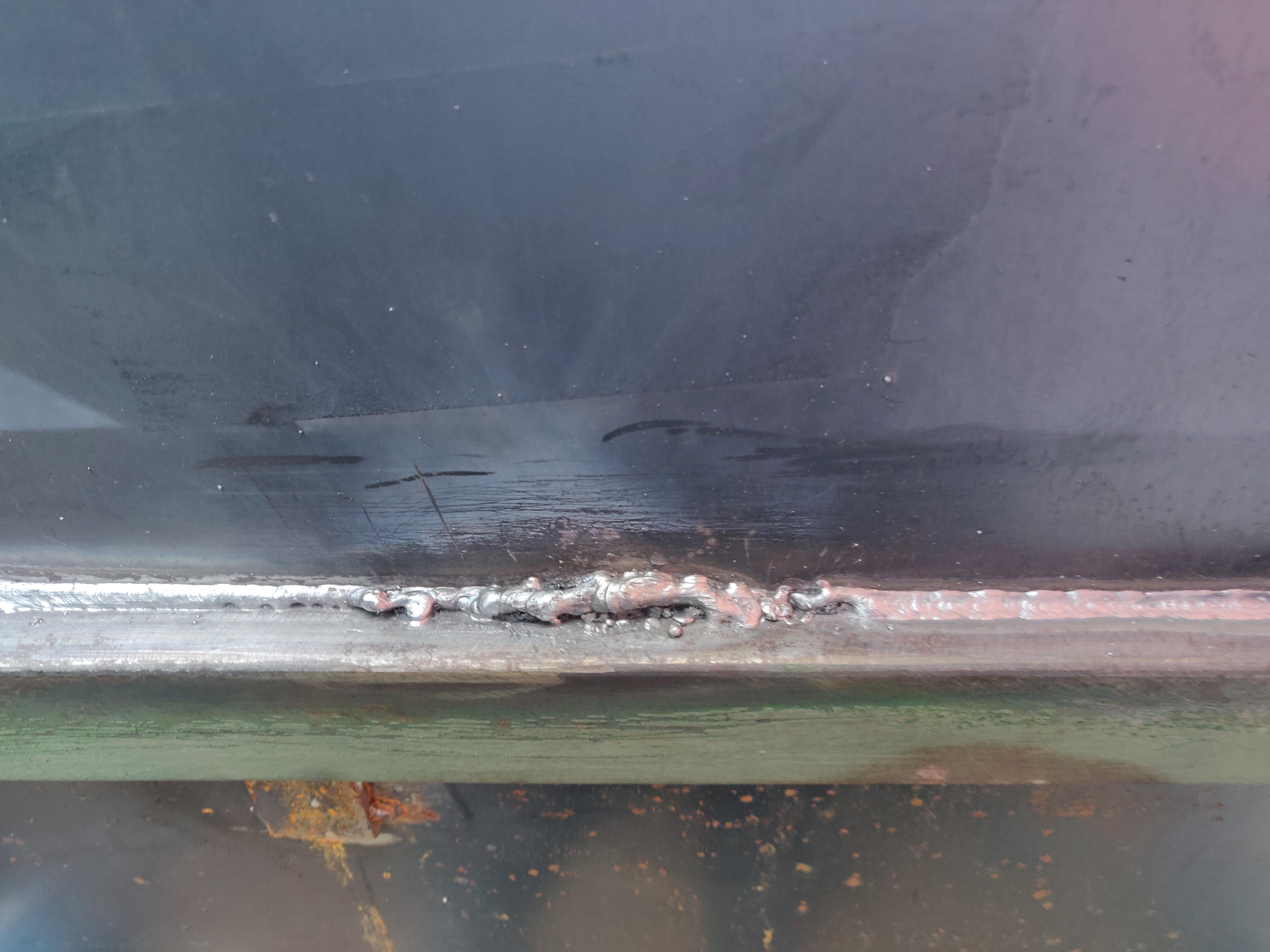

Je suis en train de souder une tôle plate sur mon portail. Je l'ai pointé d'abord puis j'ai commencé un cordon face intérieure du jardin.
La première moitié sans souci et là je vois que la chaleur a fait gondoler la tôle. Ça se corrige ?

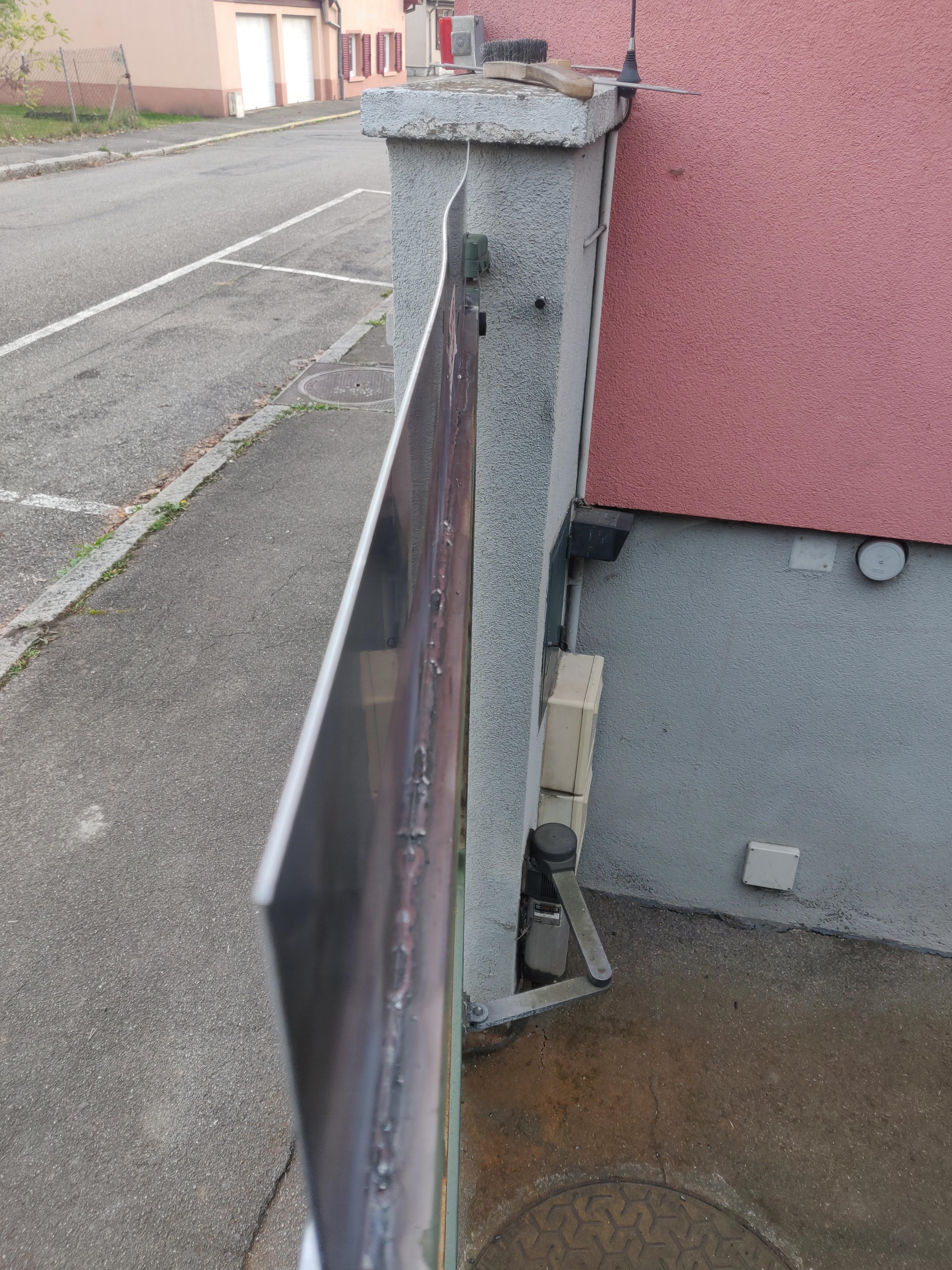

En fait la tôle s'est mis avec un effet ressort comme si elle était contrainte...
J'ai tenté de recharger ça a vaguement corrigé le problème.
Vaguement ...

Ca pique les yeux de voir une soudure comme ça.

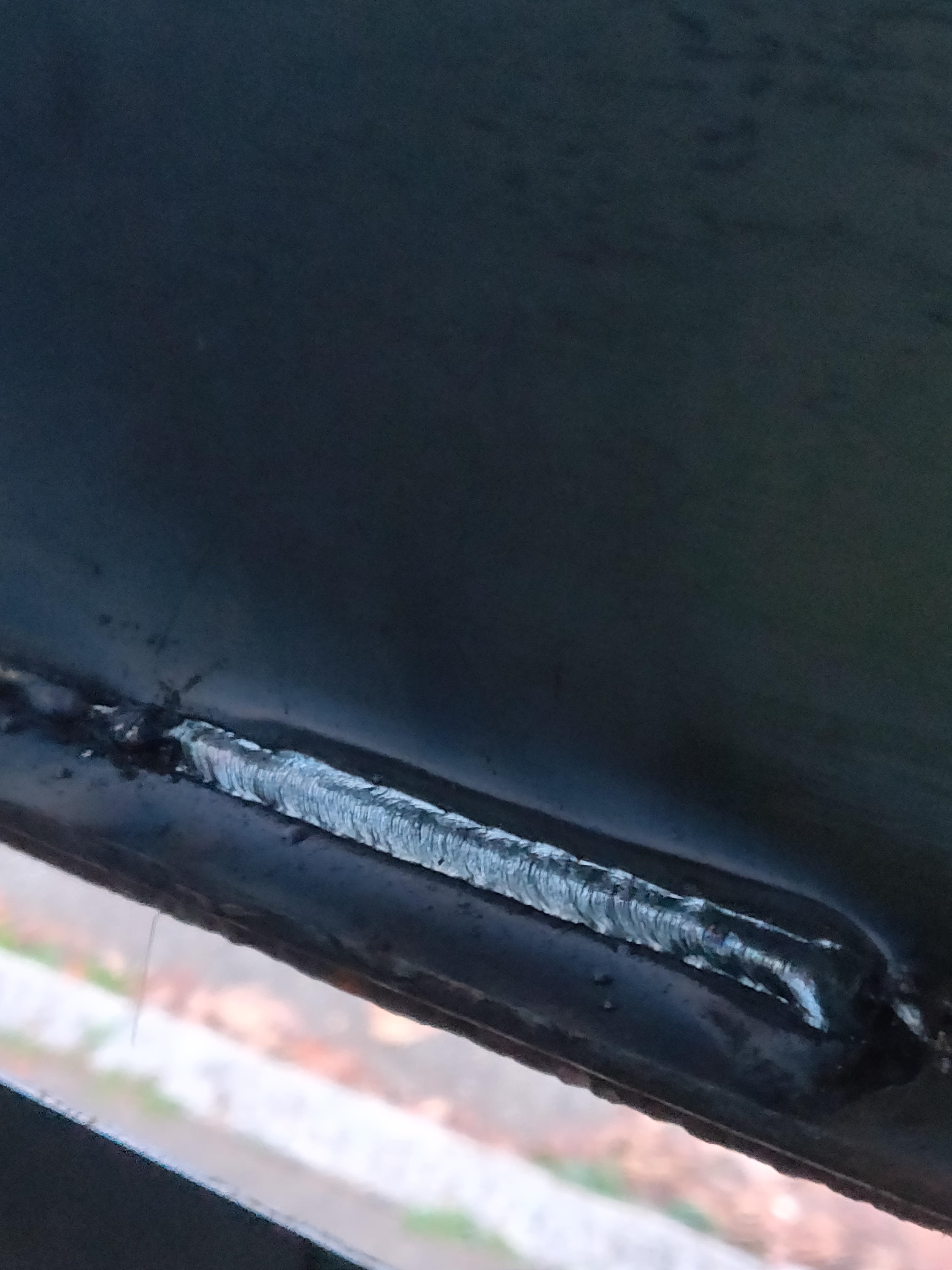

Mais parfois certaines sauvent la mise...
https://rehost.diberie.com/Picture/Get/r/327195
Ceci dit, je demande qu'à mieux faire  [:zedlefou:1]

Pas de secret, il faut pratiquer et pratiquer encore.
Ca n'empêchera pas les déformations malheureusement.

Je suis presque dans le même cas que toi. Tu vas te faire chier avec ta solution à mon avis
Perso j'ai mis des lambourde classe 4, avec des longues chevilles à frapper dans le mur. Suffit de chopper 3 ou 4 pierres par lambourdes et ça le fait.
Pour régler l'applomb, et pour isoler le bois de l'humidité (même si classe 4), j'ai mis des cales en plastique. Ce genre de truc https://amzn.eu/d/3kkqcwd (je m'en sers tout le temps d'ailleurs, hyper pratique)

Oui en rénovation les cales plastiques c'est la vie !

Comme la tôle à l'air fine, soudage par points discontinus comme en carrosserie pour éviter la chauffe et la déformation.
On remplit les espaces entre les points par des cordons en alternant les zones pour justement éviter une continuité de chauffe.
Enfin c'est comme ça qu'on réparait de l'alfasud croustillante il y a 40 ans :o

Dans mon cas j'ai mis des rails pour placo... C'est beaucoup moins cher :o

Merci pour les retours ! Les cales plastiques je garde ça en tête, y a même sûrement moyen de se les faire en impression 3D...
Mais toute l'humidité arrive par ce mur (talus derrière) donc je pense rester sur l'idée de mettre un support en métal.
Du coup l'option des tubes IRL est pas mal ouais ! Ça me servira entretoises réglables en plus...
A part ça il y a un arrivage de dalles OSB3 260x120 en 18mm à 25€ pièce, ça a l'air un très bon prix, je vais partir là dessus même si du 15mm suffirait je pense.
Pour les rails placo ça serait bien sauf que par la forme en U, je ne vois pas trop comment accrocher les panneaux dessus ensuite...
n°71860991
jluc
Nothing else matters ...
Posté le 10-11-2024 à 14:06:08  profilanswer
Pour le prix, tu en prends deux pour faire un tube de section rectangulaire en les mettant en vis à vis.
Assemblage à la vis TTPC noire de 25mm
Des 35mm pour visser l'OSB tous les 30cm, vu le poids ne sois pas radin en vis.
Si tes plaques OSB peuvent reposer par terre, c'est encore mieux.
Enfin par terre mais isolées de l'humidité du sol par des parpaings ou une barrière anti-humidité (tapis de de sol en caoutchouc recyclé pour les machines à laver) toujours en mode   [:pazou:3]
n°71861398
timmymeow
Timmy!
Posté le 10-11-2024 à 15:33:15  profilanswer
Ah ouais pas con l'astuce :lol:
Pour les plaques, elles reposeront uniquement sur l'établi, pas de réel besoin en-dessous, et surtout les pieds sont scellés dans le mur et la dalle :jap:

Comme le dit Jean Luc, dans ce cas de figure, on tire pas des cordons complets, on fait des petits points réguliers, et de chaque côté.
Au moins pas de déformation et tout aussi solide…
Y’a plus qu’à meuler et tout recommencer  :D

Batman-Fr
powered by caféine
Posté le 10-11-2024 à 17:13:52  profilanswer
Sinon tu as le système Optima avec les entretoises de rénovation, ça sera parfaitement adapté. C'est plus cher mais ce n'est plus du bricolage (chose que je ne critique pas hein). Tu peux trouver des restes de chantier apacher sur Leboncoin
https://ayksxzrhep.cloudimg.io/v7/https://mister-materiaux-images.s3.eu-west-3.amazonaws.com/variants/3/d/d/2/isover-appui-optima-2-15-45-reglable-boite-de-50--image-561060.jpg?w=500&h=500&func=fit
Ne regarde pas le prix, c'est le premier lien trouvé pour l'image.
La base se visse. Tu as d'autres marques. Le terme générique c'est appui intermédiaire
https://ayksxzrhep.cloudimg.io/v7/https://mister-materiaux-images.s3.eu-west-3.amazonaws.com/variants/f/a/7/0/chabanne-appui-intermediaire-reglable-thermacoustic-boite-de-50-3045-mm-image-883594.webp?w=500&h=500&func=fit
https://mistermateriaux.com/produit [...] d_source=1

Jay Kay
Posté le 10-11-2024 à 19:41:49  profilanswer
(Souvenir de mes années lycée en génie Méca à tirer des kilomètres de cordons de soudure, une bien belle période)
Le soucis c'est qu'à faire ça, le résultat est encore pire...

Posté le 10-11-2024 à 20:18:08  profilanswer
Soit ta tôle est trop fine, soit ça chauffe trop donc amperage trop important.
