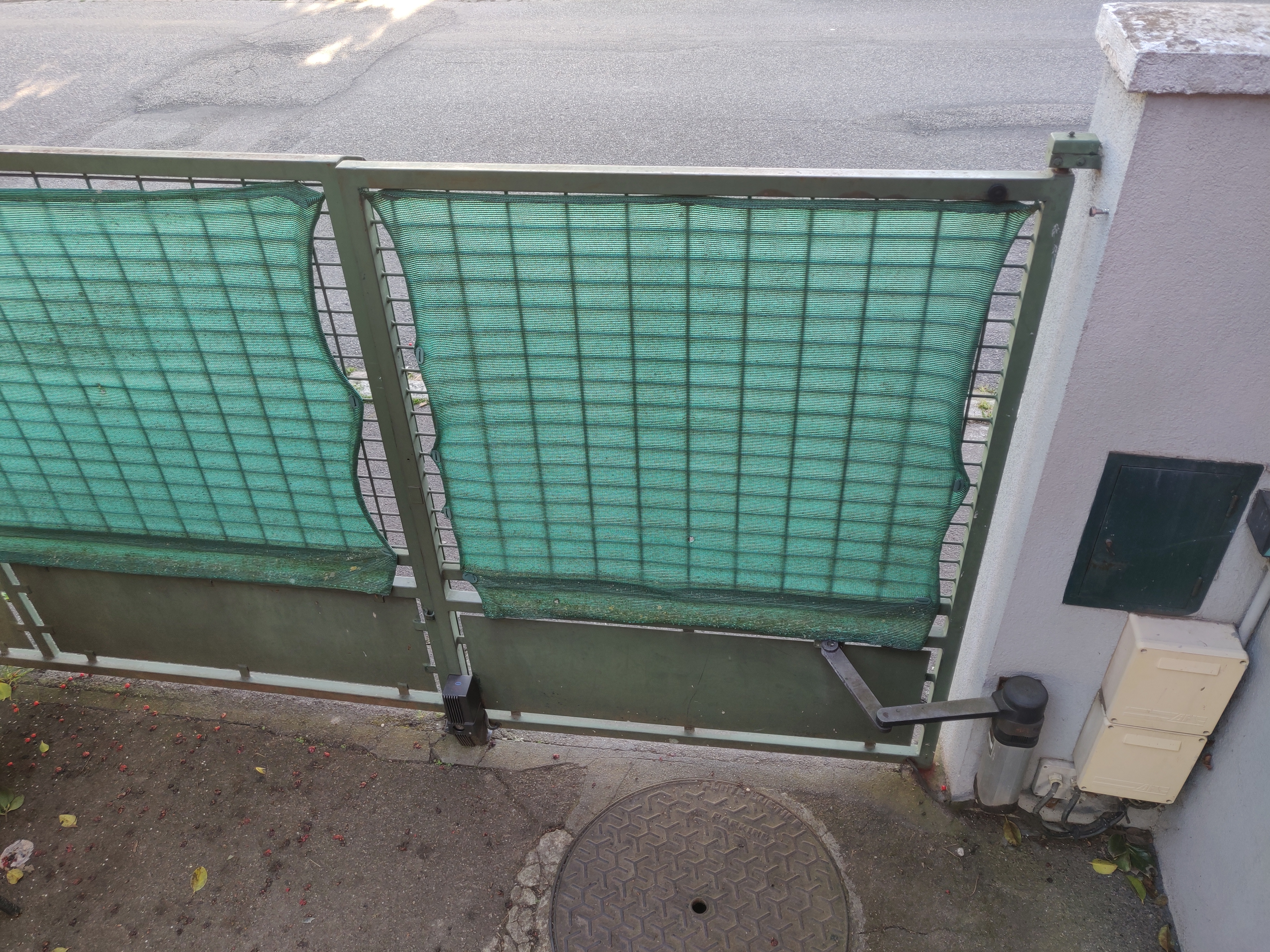

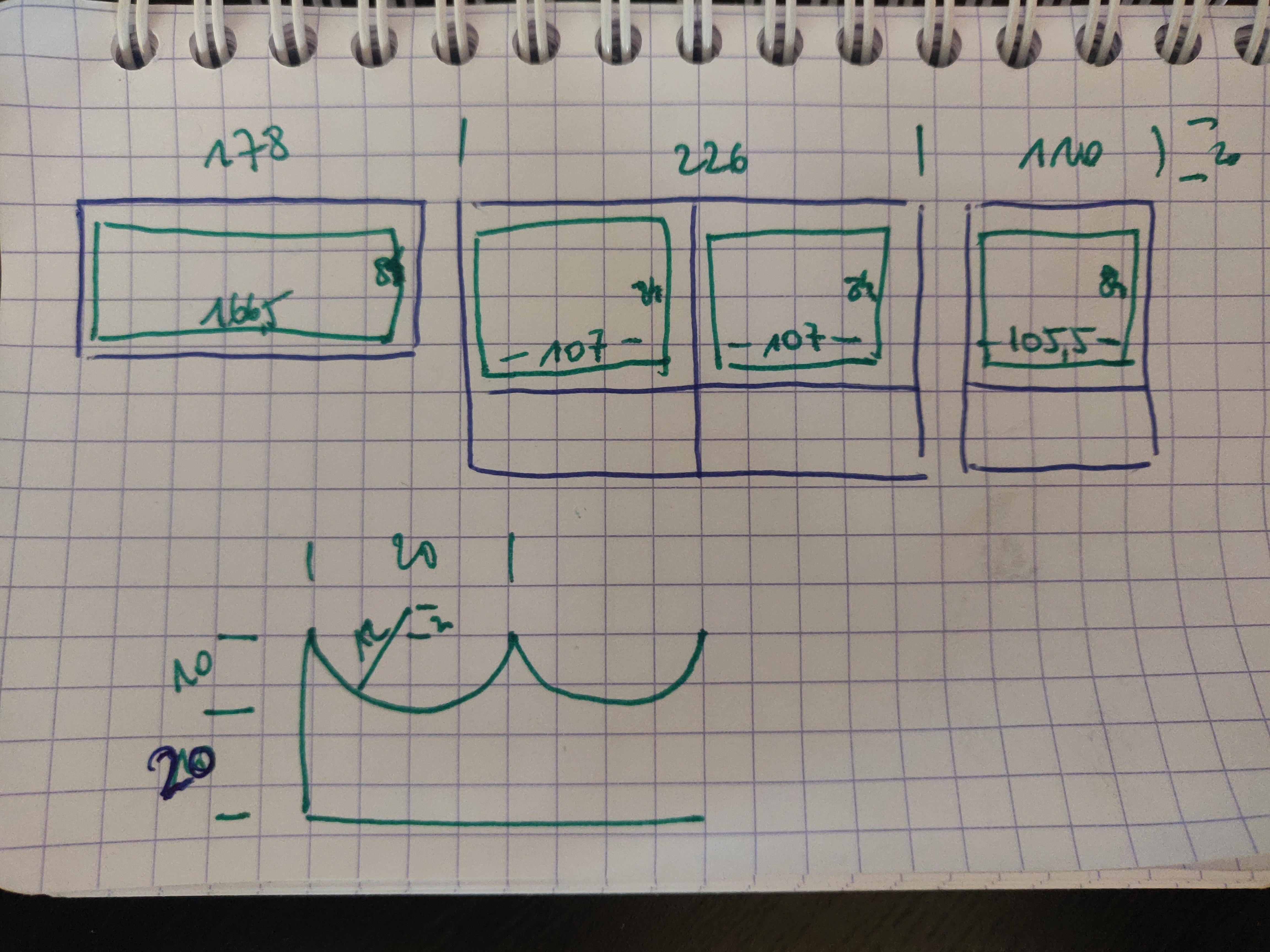

Cross topic parce que les bricoleurs ont pas eu d'inspi. J'en appelé aux disciples du métal !
Question métal donc [:soggoth]
Pour reprendre ce portail :
https://rehost.diberie.com/Picture/Get/r/268923
1) je compte remplacer le grillage bâché par une tôle comme celle du bas, fixée de manière identique.
L'existant fait entre 2.5 et 3mm, peinture comprise.
Pensez vous que dans un but d'économie et d'optimisation du poids, je puisse partir sur du 2mm ?
Mes panneaux font 166.5/107/105.5*84cm de haut.
Fixés par des pattes en fer plat sur les 4 côtés)
2) en partie haute, je compte rehausser le portail avec une tôle soudée cette fois ci directement sur le profilé haut. La tôle fera entre 20 et 30cm de haut avec une découpe en pointes (arc de cercle).
En partant sur du 3mm, pensez vous que je puisse me passer de rehausser les tubes carrés latéraux ? Que la rigidité sera suffisante ?
Les tôles feront 178/226/110cm de large, pleines sur 20cm de haut, plus 10cm de pointes.
https://rehost.diberie.com/Picture/Get/r/268925
3) en terme de fournisseurs, il y a un game-changer de la tôle sur mesure sur le net ? Ou niveau tarif j'ai intérêt d'aller voir une boîte de construction métallique locale ?
Message édité par Jay Kay le 15-04-2024 à 06:54:44

Je ne vois pas l'intérêt du 3mm, c'est inutilement lourd et cher, du 2mm se soude très bien à l'arc. PAr contre, même en 2mm, entre le poids des tôles et la prise au vent, as-tu pensé à la motorisation, va-t-elle accepter cette double charge supplémentaire ?  [:transparency] Si c'était moi, j'envisagerais plutôt du metal déployé, si le cahier des charges reste du metal.
Pour les fournisseurs je sais pas : je travaille avec un fournisseur local moins cher que Prolians (là encore local : je préfère les emplois locaux à tarif équivalent).
A new power is rising
J'avais peur pour la souplesse du 2mm. Mais je me fais peut-être des idées.
Niveau fourniture, je vais devoir passer par une boite qui fait de la découpe, à cause de la partie haute. (exit les fournisseurs de matériaux lambda)
La tole déployée c'est niet, je veux un truc plein.
Et pour la partie haute, du 2mm ça tient 30cm de portée sans renfort tu penses ?
ps : pour le poids, je me suis posé la question. Je vais faire un test avec des poids  ( [:kidou] )
Message édité par Jay Kay le 15-04-2024 à 08:20:21
Une tôle de 2mm, c'est environ 17kg par m² pour simplifier les calculs (https://www.metalaladecoupe.com/francais/toles.asp?tbout=acier)
Là ton morceau le plus grand fait 1.665 x 0.84 ~= 1.40m² => ~23.77 kg

Posté le 15-04-2024 à 08:53:28  profilanswer
Oui voilà, donc si je mets le grand gamin sur le grand portail et le petit gamin sur le petit portail, ça me donnera une idée assez bonne de la capacité du moteur :o
n°70452060
J'ai des tôles de 2mm, dis moi ce que tu aimerais tester, si j'ai moyen de faire un truc approchant je teste pour la résistance.
Attention, j'ai parlé du poids mais aussi de la prise au vent. Du plein ça va beaucoup forcer sur la motorisation en cas de grand vent. C'est pas la même charge que d'y suspendre les gamins.
Prise au vent pas trop de risque. C'est majoritairement le petit portillon qui s'ouvre, et on est pas exposé plus que ça.

Jay Kay
Posté le 15-04-2024 à 13:14:51  profilanswer
Et un petit troisième pour la forme...
J'ai simulé le patterne casque à pointe, c'est pas ouf.
D'autres idées de motif de défense élégant ?

Jay Kay
Posté le 18-04-2024 à 10:09:52  profilanswer
Oui, j'y ai pensé aussi, mais c'est pas fou en rehausse d'une plaque de 20cm.

T'es pointes Antoine intrusion sont elles vraiment nécessaires? Perso j'ai dans l'idée que ça n'arrêtera pas un voleur mais qu'il y a moyen que ça blessé bien un gamin qui fait le con. Bof quoi.
En plus ta tôle de 2mm, amha on pourra la plier sans trop forcer donc ça enlèvera toute utilité aux piques.

Je ne suis point Antoine non :o
Btw, je pense pas que quelqu'un franchisse. ET l'idée n'est pas de blesser, mais d'offrir une surface peu pratique à enjamber. Je ne suis clairement pas arrêté sur les points, mais j'arrive pas a qqch d'esthétique.
ps : plier de la tôle de 2 mm à main levée, faut y aller.
