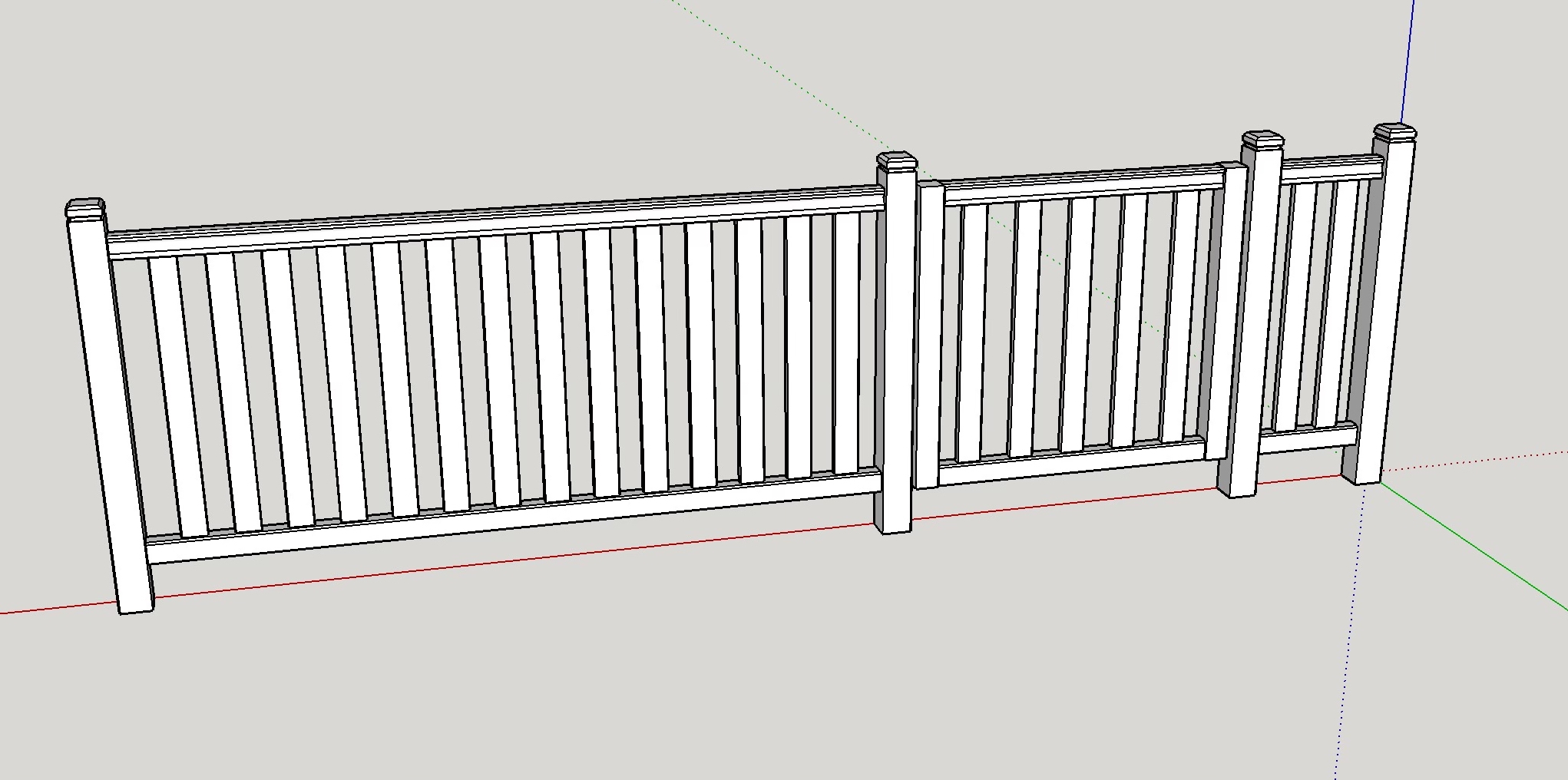

Bon, il me reste un bout de mon portail à assembler/coller, 2m40 de long sur ~1m30 de haut.
Je crains que si je le colle dans ma cave, je ne puisse plus le sortir [:tinostar]
https://rehost.diberie.com/Picture/Get/f/223474
(dessin pas à jour)
Et il pleut souvent dehors :o Faut que je me fasse un abris de fortune :o

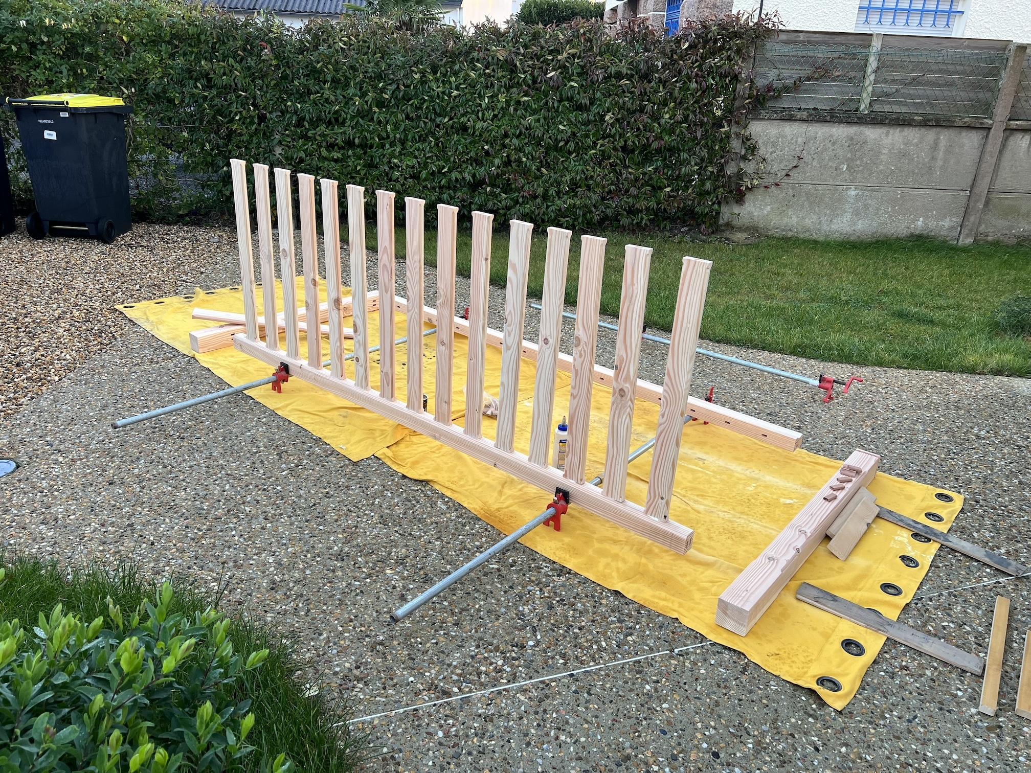

Posté le 15-11-2023 à 09:31:14  profilanswer
Comme ils annoncent pas de pluie aujourd'hui, j'ai fait ça ce matin, dehors, j'ai jamais autant sué de ma vie sur un collage. J'ai cru avoir besoin un moment de l'aide d'un voisin pour poser la lisse haute. Le bordel [:tinostar]
Heureusement que la colle a une prise pas trop rapide et qu'il fait pas trop chaud x)
Mais c'est sous presse maintenant :sol:

Bien sûr :o Une petite photo histoire d'illustrer quand même
https://rehost.diberie.com/Picture/Get/f/223632
(ouais il a plu cette nuit :o )
Message édité par Ydalb le 15-11-2023 à 09:37:53

Posté le 15-11-2023 à 09:44:01  profilanswer
C'est pas un peu léger l'assemblage par dominos ? T'avais une belle occasion de faire des tenons :o
Moards Garage

Posté le 15-11-2023 à 09:46:11  profilanswer
L'avenir nous le dira :o Domino en sipo 10x50
J'ai eu un peu la flemme je t'avoue de tout faire en vrais tenons/mortaises. Je passe pas assez de temps à bricoler pour ça :o
Message édité par Ydalb le 15-11-2023 à 09:46:42

Posté le 15-11-2023 à 09:50:59  profilanswer
J'avoue que le sapin en extérieur, t'as intérêt à le recouvrir d'une bonne couche de protection ^^'
btw, j'espère que t'as raclé ces surplus de colle dégeu après la photo et avant que ça ne sèche complètement :o

Skopos
Posté le 15-11-2023 à 09:57:49  profilanswer
C'est bien rouge, c'est du douglas je pense. Par contre le poteau à droite c'est 50% d'aubier :/

Posté le 15-11-2023 à 10:08:13  profilanswer
Douglas oui. Le portail va recevoir 3 couches de peinture blanche.
J'ai raclé sur le haut oui, et sur le bas j'ai fait comme j'ai pu ^^ De toute façon ça va être peint, donc je ne me fais pas de souci.
Message édité par Ydalb le 15-11-2023 à 10:09:13
Ca va pas serrer grand chose les serre-joints là :o
T'as résolu tes questions de portillon ?
Message édité par ratibus le 15-11-2023 à 11:06:43
On va y aller YOLO, j'ai pris 2 pentures droite chez Foussier, je croise un peu les doigts parce que le portillon est pas léger :D

Un câble de contreventement ? Je vois pas trop  [:cerveau klem]
Un câble (pour le côté "invisible" ) qui fait la diagonale du portillon ?
n°69604568
nraynaud
lol
Posté le 15-11-2023 à 12:26:02  profilanswer
je pense que tu as bien compris la suggestion.
et ça va faire pleurer les menuisiers
https://googlearth.forumpro.fr/t223 [...] a-l-envers
trainoo.com, c'est fini
n°69604886
Jay Kay
Posté le 15-11-2023 à 13:34:44  profilanswer
Wut ?
J'ai du mal à croire a ça...
n°69605086
nraynaud
lol
Posté le 15-11-2023 à 14:03:46  profilanswer
Jay Kay a écrit :
Wut ?
tu parles du sens du Z ?
J'ai jamais compris non plus pourquoi mettre l'écharpe en compression sur le gond du bas serait mieux qu'en tension sur le gond du haut. Mais l'opinion est assez présente sur internet.
n°69605170
Ydalb
In Crêpes n' Cidre I Trust!
Posté le 15-11-2023 à 14:17:55  profilanswer
Et mon câble, je le fixe comment ? :o J'ai peur du résultat si je me lance dans un tel truc :o
Faut que je prévois un câble avec un système pour régler la tension j'imagine. Ça va jurer. On peut peindre ces câbles en blanc ? :o
n°69605516
Jay Kay
Posté le 15-11-2023 à 15:04:52  profilanswer
Pour le câble, évite de le mettre en compression :o
