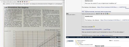

n°69117847
tarpan66
Posté le 01-09-2023 à 17:38:54  profilanswer
Gloinfred a écrit :
Merci pour les calculs! Tu as un logiciel pour modéliser ça?
Plus basique, des abaques : https://forum.hardware.fr/hfr/Discu [...] #t45791154
n°69118773
jluc
Nothing else matters ...
Posté le 01-09-2023 à 20:51:12  profilanswer
N'est plus accessible :/
https://tarpan66.free.fr/Photos/HFR [...] queCTP.jpg
Mais que devient le taulier à qui JK demandait la mise en FP de cette abaque ?
n°69118981
tarpan66
Posté le 01-09-2023 à 21:20:42  profilanswer
Si si :
https://img.super-h.fr/images/2023/09/01/c7f4a8ad21c755f2b3e1c95d380ac1db.md.jpg
Mais je remets pour ceux qui ont peut-être des soucis de proxy ou autre :
https://img.super-h.fr/images/2023/09/01/435e1c0271f2db48899c590b31a371e5.jpg
n°69120614
