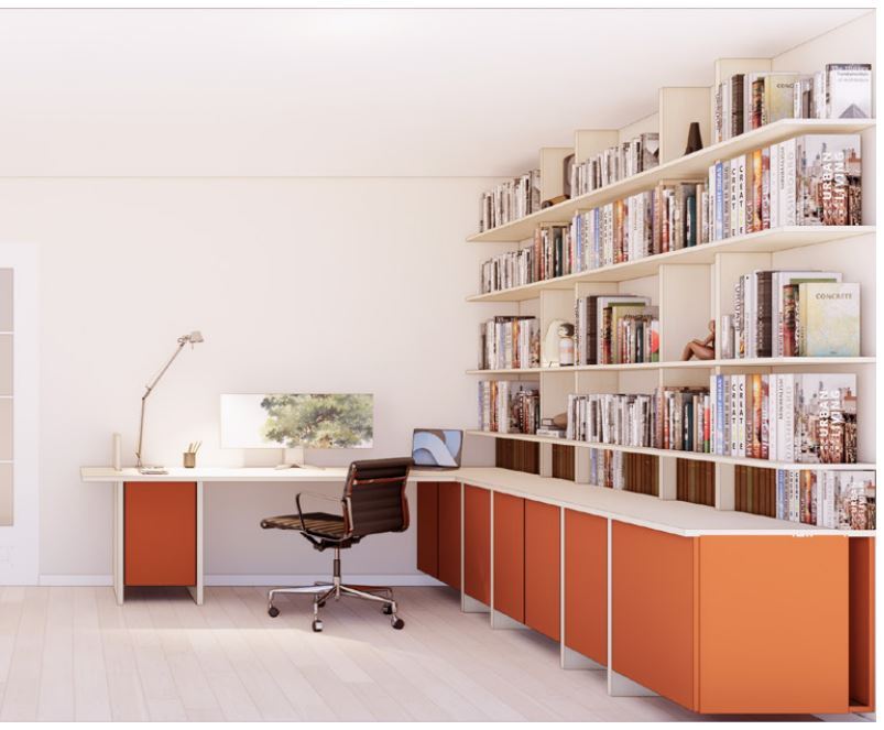

Posté le 31-08-2023 à 11:40:07  profilanswer
Salut!
J'ai une question alacon pour les créateurs que vous êtes
Je voudrais faire une grande bibliothèque avec des planches croisées emboités avec un assemblage mi bois.
http://www.fabriquer-des-meubles.fr/wp-content/uploads/2013/12/DSC_1086_resultat.png
La bibliothèque sera très large/très haute, donc chaque planche en contreplaqué sera emboité dans 5 autres planches. Les ajustements devront donc être au poil.
Vu le prix du contreplaqué de 40mm, je voudras éviter de me foirer  :sweat:
Je veux faire ça moi même dans mon garage sans grosse machine.
En matos j'ai:
- des tréteaux et un établis
- des serres joints
- une visseuse / perceuse
- une scie sauteuse
- une effleureuse Makita
- une scie plongeante Makita
- des ciseaux à bois + maillet
Je peux acheter une défonceuse si besoin. :jap:
Comment vous feriez pour garantir la  régularité et le bon alignement de chaque découpe dans les différentes planches?
J'avais pensé à serrer toutes mes planches ensemble et à faire toutes les decoupes en attaquant les champs à la scie circulaire plongeante (=> decoupes forcements alignées sur toutes les planches), mais ça ne me permet de faire que 55mm de profondeur alors qu'il me faudrait plutôt 200...
Merci à celui qui trouvera une solution !!!!
Message édité par Gloinfred le 31-08-2023 à 11:43:27
n°69107908
pingouinnu​claire
Posté le 31-08-2023 à 11:55:06  profilanswer
Il te faut fabriquer un gabarit, simplement, que tu reporteras ensuite sur chaque planche.
Après il faudra être patient et pas te précipiter.
Message édité par pingouinnuclaire le 31-08-2023 à 12:04:57
Ben pour commencer je ferai pas de mi-bois ici, parce que ça n'apporte rien que des complications :D
n°69108016
Zaib3k
Posté le 31-08-2023 à 12:08:59  profilanswer
si tu veux faire du compliqué, opte plutôt pour des montants en queues d'arondes :o

Gloinfred
Posté le 31-08-2023 à 13:34:05  profilanswer
En fait c'est un archi qui m'a fait le plan de la bibliothèque. L'assemblage mi bois a été retenu pour une question esthétique :
Les étagères horizontales et les montants ne sont pas montées de façon affleurante. Les étagères dépassent vers l'avant de quelques cm ce qui donne une certaine horizontalité à la bibliothèque (pièce longue mais étroite avec la bibliothèque au fond dont il fait casser l'effet couloir).
Avec un montage classique par lamelos ou tourillons (avec lequel j'aurais bien du mal à aligner toutes les étagères sur la largeur de la pièce), je perdrais cette horizontalité.
Les étagères les plus larges feront 3m de large, avec 5 montants verticaux sur la largeur de la pièce
n°69108575
Gloinfred

J'y avais pensé, mais comment je fais pour que toutes les planches aient les rainures pile à la même cote si je fais ça? :sweat:
n°69108712
jluc
Nothing else matters ...
Posté le 31-08-2023 à 13:51:13  profilanswer
Gloinfred a écrit :
Un gabarit qui s'appui sur le champ de la planche et j'usine à la défonceuse?
tu fais un gabarit avec une butée pour arrêter la course de la défonceuse à la bonne profondeur
une équerre comme ça avec un rail pour se prendre dans la précédente 'rainure' et garantir le bon espacement
https://i.imgur.com/QzC6p3V.png
EN bleu la défonceuse qui va se déplacer vers la butée, en rouge la fraise et sa largeur
Message édité par jluc le 31-08-2023 à 14:01:54

Posté le 31-08-2023 à 13:56:34  profilanswer
Tu fais pas de mi bois parce que c'est même contre productif.la partie avant dans ton exemple flotte dans le vide, avec le poids des livres ça va bananer.
Tu ajoutes une bande de chant pour recréer la verticale et bingo (même si dans ce que je comprends il te faudrait plus un tasseau qu'une bande de chant mais le principe est le même)

Gloinfred
Posté le 31-08-2023 à 14:00:16  profilanswer
En fait les étagères seront plus profondes que les montants, et j'ai la possibilité de me reprendre sur le mur de derriere puor eviter tout flechissement. . :jap:
Je vais essayer de trouver un moyen de mettre les schemas du meuble  :jap:

n°69109051
Gloinfred
Posté le 31-08-2023 à 14:33:30  profilanswer
Le meuble en question:
https://zupimages.net/up/23/35/xkv3.jpg
Les caissons fermés sont réalisés avec des meubles de cuisine IKEA et des façades spécifiques.
Pas de réutilisation de l'image autorisée svp : il y a un copyright. :jap:
Message édité par Gloinfred le 31-08-2023 à 14:52:29
n°69109064
4bis
Posté le 31-08-2023 à 14:34:47  profilanswer
Les caissons fermés sont réalisés avec des meubles de cuisine IKEA et des façades specifiques
Il faut être architecte pour pondre une bibliothèque comme ça ? :o
n°69109176
kronoob
Posté le 31-08-2023 à 14:47:20  profilanswer
Surtout je ne vois pas en quoi ça oblige à utiliser un assemblage à mi-bois...

Gloinfred
Posté le 31-08-2023 à 14:53:29  profilanswer
Comment on fait pour aligner les étagères et/ou les montants sinon?
n°69109247

jluc
Posté le 31-08-2023 à 14:53:38  profilanswer
Gloinfred a écrit :
je pars en reunion: je vais essayer de comprendre :)
Edit: vu, c'est vraiment pas con!!! Par contre ça va me faire des gabarits énormes (et comme les écartements sont à chaque fois différents.)
Avec du contreplaqué, tu fais une équerre bien d'équerre et une rainure pour y faire coulisser le rail de gauche qui sera bloqué avec un écrou papillon ou des trous prépercés aux différentes largeurs
Chaque étagère sera percée et munie de tourillons traversants
(tu achètes des baguettes de hêtre en GSB pour faire ces tourillons longs si nécessaire)
Les montants (verticaux) seront découpés à la bonne hauteur en série .
Perçage des trous pour tourillons avec un gabarit métal => chaine YT "Hooked on wood" : dowel jig  : il en présente 3 ou 4 minimum

Tu peux faire des tenons/mortaises, utiliser des tourillons de centrage, réaliser des rainures de positionnement ou tout simplement utiliser des cales de montage lors de l'encollage/vissage/clouage...
ok je comprend mieux le pourquoi...
ben non, dans ce cas il va les enquiller dans les montants par l'avant vu le résultat souhaité... et la partie "libre" de l'étagère sera donc derrière... mais il faut faire des rainures en plus des découpes sur toutes les intersections : ça fait plus propre et ça apporte du support sous les parties découpées et ça permet de mettre un peu de jeu pour les assembler plus facilement.
C'est sur l'horizontale... mais oui, il peut faire une contruction classique traverse/montant affleurants et ajouter les longueurs de chant d'un tenant après.

D'après l'image, il n'y a rien qui s'oppose à l'utilisation de tourillons ou de lamelles pour assembler les montants étage par étage.

Je viens de percuter. Du coup tu partirais sur:
- étagère d'un sol bloc sur la largeur
- montants verticaux en petits morceaux, assemblés aux étagères par tourillons
Du coup il faudrait un fond pour eviter que ça ne se foute en parraleleogramme non?

OUI
Cette solution est assez facile à mettre en œuvre :
Tu perces de tous ses trou une étagère avec le guide à tourillons.
Avec l'étagère utilisée comme guide, tu dupliques les trous sur les autres étagères en veillant à rester bien perpendiculaire.
Pour les montants, le guide à tourillon de bonne facture permet d'y reporter les trous à faire bien aligner ou les famoso pions de centrage @2€
https://i.imgur.com/NkEBAAQm.png
Pas obligé si ton épaisseur est conséquente, tu parlais précédemment de 40mm (à confirmer du CTP aussi épais)
Tu peux renforcer aussi avec ce genre d'équerre l'arrière de tes assemblages
https://i.imgur.com/czt8cXKh.png
Ou bien simplement des équerres en L disposées sur/sous la dernière étagère et fixées au mur.
Tout en haut et sur l'étagère ce sera invisible

Je me suis planté, c'etait du 30mm pour les montants et du 20 pour les étageres :sweat:

Ce n'est pas dramatique : 3m de CP de 20mm divisé par 5 colonnes, ça te fait des portées de 60cm.
Faudra juste éviter de mettre les Gaffiots et le panier de boule de pétanque sur la même étagère :o
ça reste plus solide que du mélaminé ou du mdf.

La portée max ce sera 80cm et ce sera chargé avec des BD (donc très très lourd)
Si ça semble fléchir, au pire je mettrai des tasseaux au mur qui seront cachés par les bouquins. :jap:
