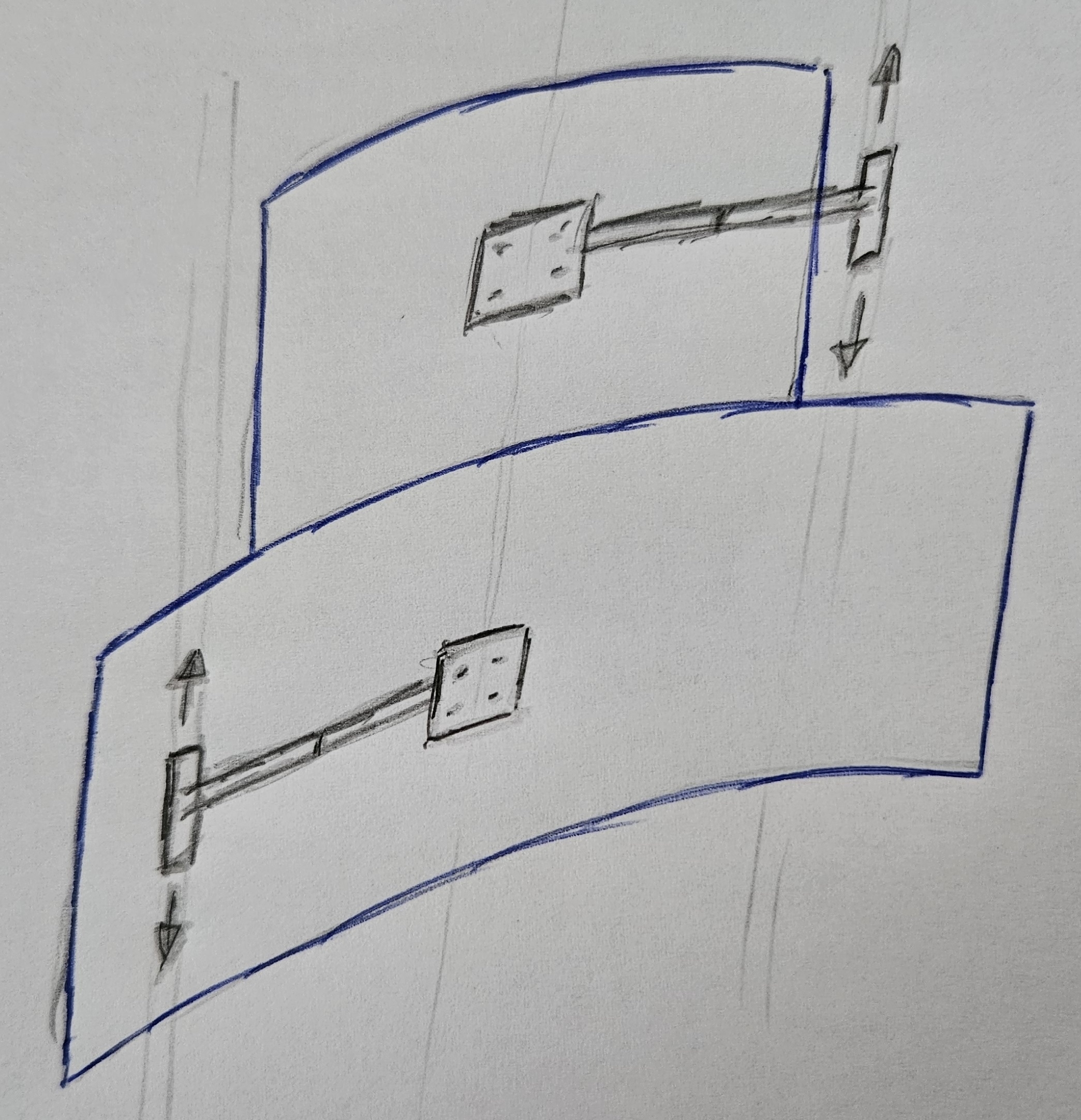

newbee a écrit :

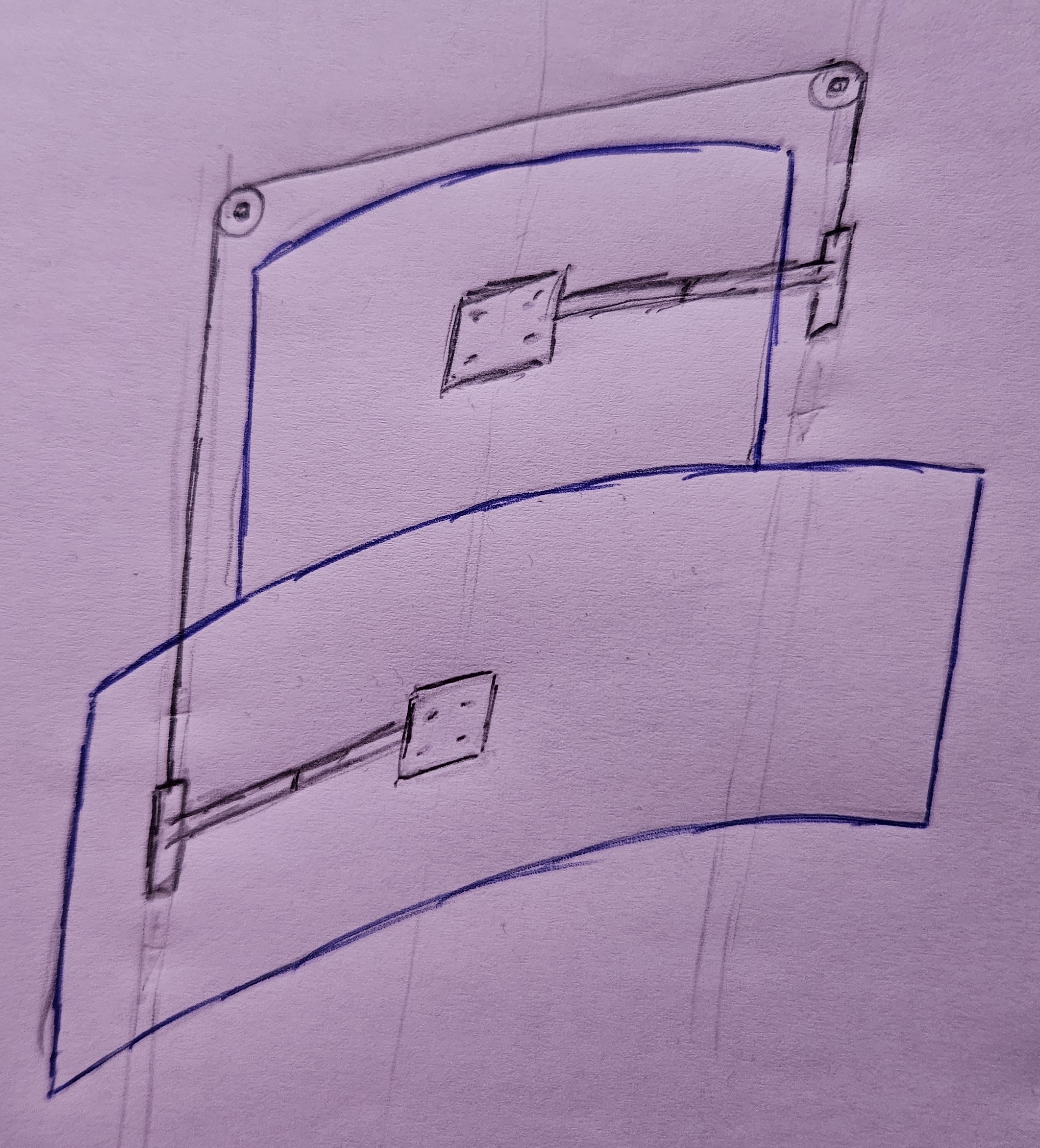

Hello les makers !
Je projette de frabriquer un support coulissant pour superposer 2 écrans PC (un 49" en 32:9 et un 35" en 21:9) verticalement et pouvoir intervertir les 2.
Schématiquement ça donnerait ça, monté sur des support TV muraux :
https://rehost.diberie.com/Picture/Get/t/204763
Et pour le système de coulisse, je monterais les fixation murales sur des rails fixés à la verticale (sur les blocs de roulement pour être plus précis :o ) :
https://rehost.diberie.com/Picture/Get/t/204761
Comme les 2 écrans font ~le même poids, je me suis dit que l'un pourrait faire contre-poids pour l'autre et donc, en les reliant avec un fil métallique assez solide avec des roues pour guider le fil entre les 2, ça devrait pouvoir faire le taffe.
https://rehost.diberie.com/Picture/Get/t/204764
Bien sûr, les 2 écrans ne vont pas se cogner entre eux et l'idée c'est d'en ramener un vers l'avant pour que l'autre passe derrière :)

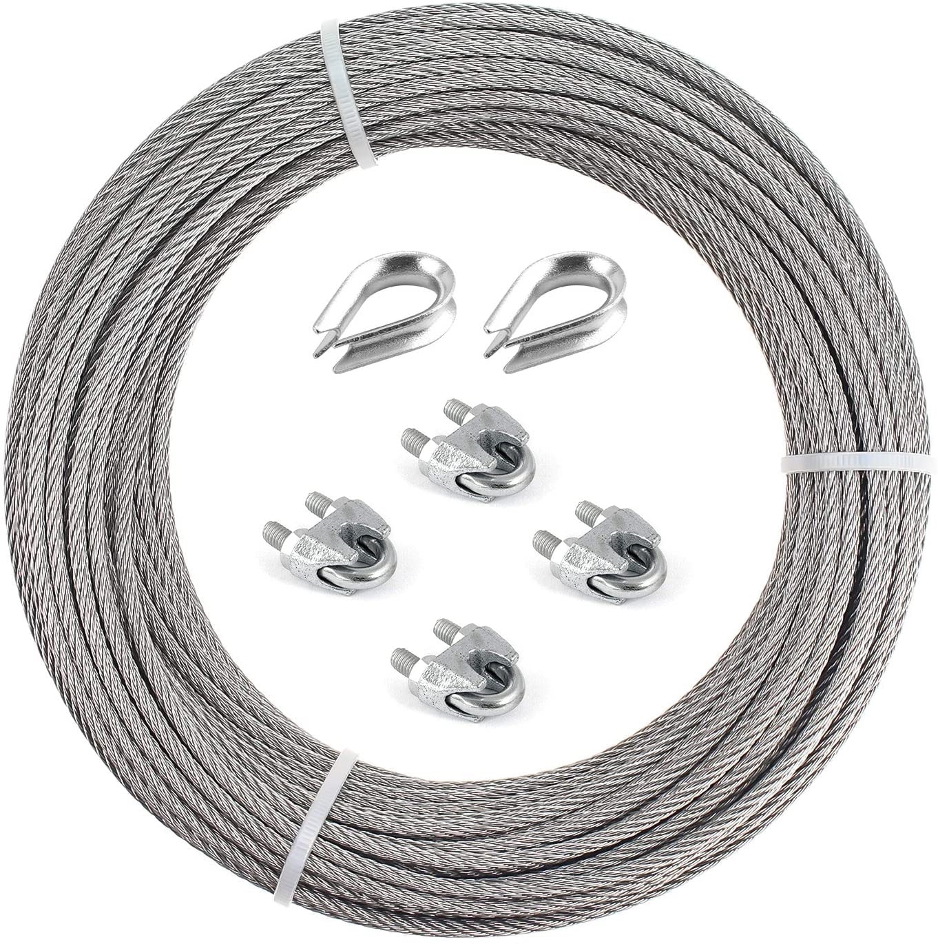

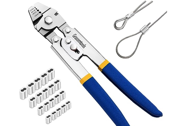

Pour le roues de guidage, je suis parti sur cette ref : https://www.amazon.fr/dp/B0794X9GW5
Et pour le fil en acier, je me suis dit que du 3mm devrait suffire pour supporter le poids cumulé des 2 écrans + les supports (environ 22 kg). J'ai pris ça : https://www.amazon.fr/dp/B07NRMKNJR
https://rehost.diberie.com/Picture/Get/t/204767

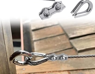

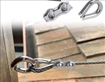

Est-ce que vous pensez que le fil tiendra la charge et est-ce que ce type de serre-câble est adapté à cette charge selon vous ?
J'ai vu d'autres types de serre-câbles mais je n'arrive pas à trouver d'infos sur la robustesse comparée entre ces différents types...
https://rehost.diberie.com/Picture/Get/t/204768
https://rehost.diberie.com/Picture/Get/t/204769
https://rehost.diberie.com/Picture/Get/t/204770
Est-ce que celui que j'ai pris de base suffirait vous pensez ? Merci par avance pour vos lumières :jap:
C'est largement assez solide pour te soutenir toi, le point limitant c'est la fixation dans le mur => bonnes chevilles adaptées au support : mur en placo je suppose ?
Rassurant :D merci pour tes retours ;)
Le tout sera fixé sur un panneau en mdf, qui lui-même sera posé sur le bureau, donc poids vertical pas sur le placo + panneau mdf fixé au mur pour éviter que ça ne bascule

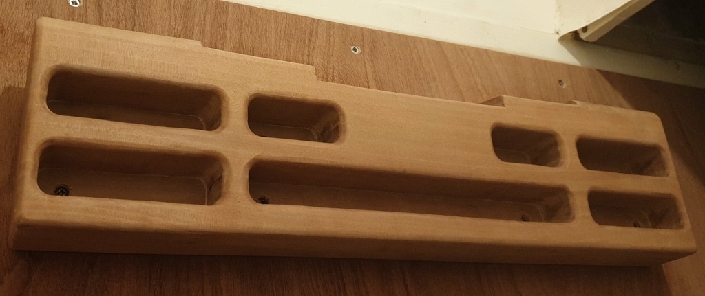

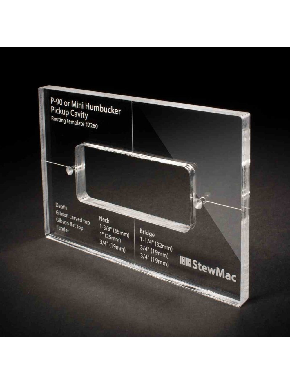

Question travail du bois, la défonceuse. (j'ai jamais fait)
Je souhaite me fabriquer un pédalboard en bois, (c'est pas très important mais pour ceux qui connaissent pas, c'est un truc pour poser ses pédales d'effets de guitare électrique.)
En gros, il faut que je fasse des défonces rectangulaire dans du bois.
Photo qui n'a rien à voir pour illustrer mais j'ai trouvé que ça:
https://rehost.diberie.com/Picture/Get/r/205176
Là, c'est un bidule pour faire de l'escalade, mais le principe est le même, sauf que moi je dois faire des défonces pour faire rentrer ça dedans:
https://rehost.diberie.com/Picture/Get/t/205177
Je vais donc devoir faire plusieurs fois la même défonce, et j'ai un copain qui va me faire un gabarit.
Là aussi, image pour illustrer, celui là sert a faire des défonces pour les micro d'une guitare, mais l'idée est la même:
https://rehost.diberie.com/Picture/Get/t/205180

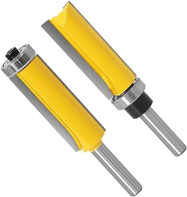

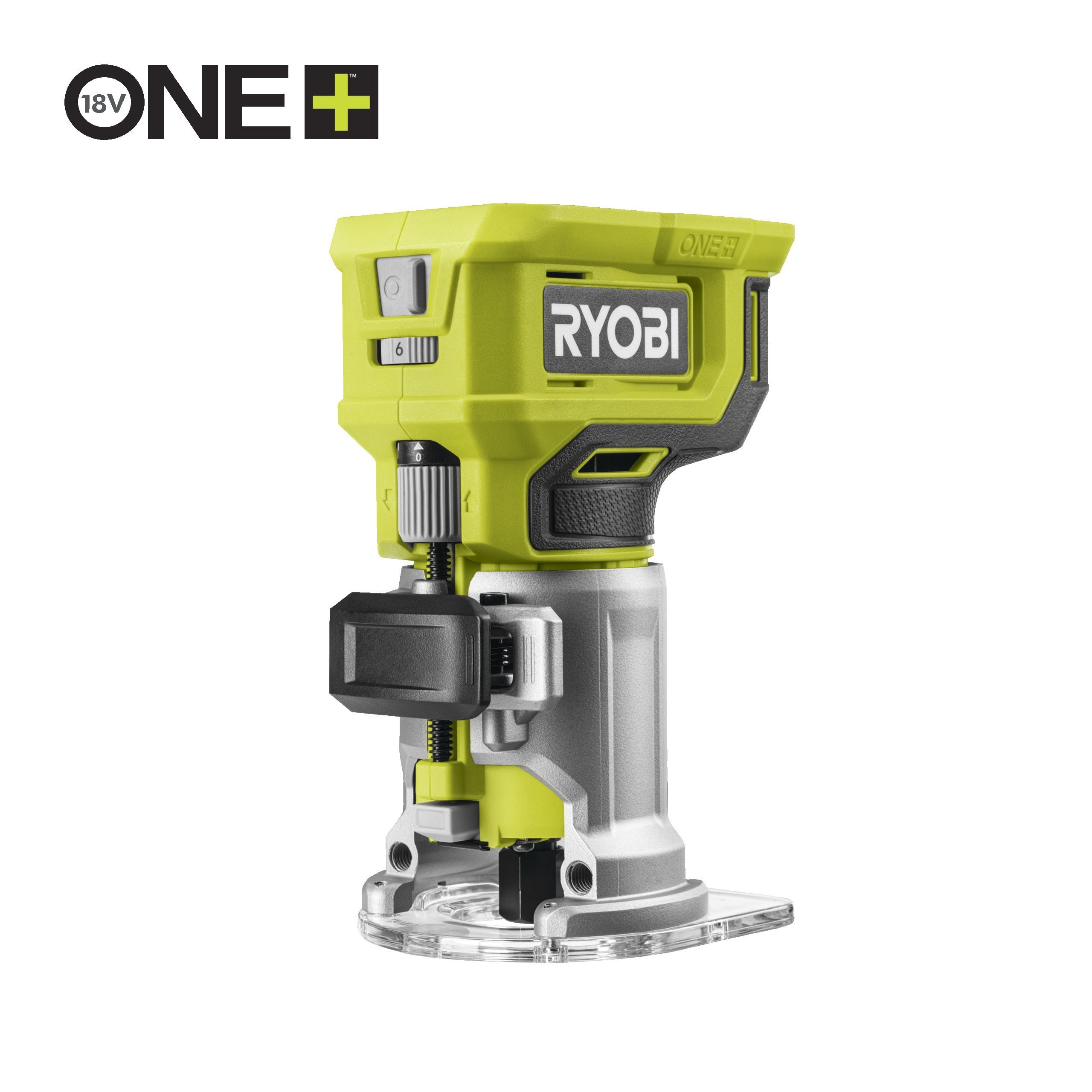

Maintenant, voilà mes questions sur le matériel a adopter:
Il me faut bien sur une défonceuse, et des fraises.
Je crois que l'on appelle cela des "fraises à copier" (corrigez moi si je me trompe)
Quand je regarde les différents modèles de fraises je tombe sur des fraises avec un roulement en haut (près des mâchoires) et d'autre avec un roulement en bas (haut bout de la fraise):
https://rehost.diberie.com/Picture/Get/t/205189
On est bien d'accord que pour faire ce que j'envisage il me faut un modèle avec le roulement en haut?
Je veux une défonce de 20mm de profondeur, donc une fraise avec roulement en haut et de 20mm de long devrait faire l'affaire?
Deuxième question, le diamètre de la fraise: toutes les fraises que je vois font 12mm de diamètre.(celles avec roulement)
Je vais donc me retrouver avec des angles de 12mm de rayon, et j'aurais besoin qu'ils soient plus petits.
Existe il des fraises plus petites en diamètre ou il faut que je refasse tous mes angles au ciseau à bois? (je n'ai pas besoin que les angles soient parfaitement droit)

Bonsoir les bricoleurs,
Merci pour votre aide. :jap:
Fraise à copier : roulement en haut
Fraise à affleurer : roulement en bas
La défonceuse : la fraise à copier, la fraise à affleurer
https://i.ytimg.com/vi/FvTRZ0nIEC4/mqdefault.jpg
La taille du roulement limite un peu beaucoup le diamètre minimal d'une fraise.
Si tu veux utiliser une fraise plus petite comme les fraises pour CNC qui permettent la pleine plongée, tu pourras utiliser des bagues à copier qui serviront à suivre le contour intérieur du gabarit en évitant que la fraise ne morde le gabarit.
Il faudra évidemment concevoir le gabarit de façon à tomber pile dans ce calcul
Diamètre du guide moins diamètre de la fraise / divisé par 2.
Le rayon d’un gabarit copié par l’extérieur sera diminué de cette valeur alors que le rayon d’un gabarit copié par l’intérieur sera augmenté de cette valeur.
https://i.imgur.com/m33Scach.png
https://www.fraise-defonceuse.fr/ve [...] e-copiage/

Vu que je ne compte pas en faire une utilisation poussée, et vu que je possède déjà des outils de cette série, je regardais les modèles Ryobi one+:
https://rehost.diberie.com/Picture/Get/t/205210
https://www.amazon.fr/RYOBI-Affleur [...] 30e43&th=1
Ne me jetez pas des cailloux svp, pour mon usage ces outils sont bien suffisants.
Je suis très content de ma viseuse, ponceuse, multitool et scie sauteuse de la marque.
Par contre la défonceuse, ça à l'air d'être un peu de la merde. :o
Gus

Posté le 29-08-2023 à 00:05:47  profilanswer
La bague à copier en PLA, y parait quelle n'est pas facile à trouver :o
(lancer de cailloux)
https://www.thingiverse.com/thing:4547114
Mais la Katsu filaire vaudra moins cher que la Ryobi en étant plus puissante.
Faut se bricoler une prise de courant au plafond (avec un fil attaché comme tu veux) pour ne pas être gêné.
Avec la batterie ONE+ au-dessus du corps de la défonceuse la maniabilité en prend un coup, je trouve.

gus84
Old school gamer
Posté le 29-08-2023 à 00:21:18  profilanswer
C'est bien ce que je pensais, je vais jamais trouver les bagues de copiage pour cet engin. :sweat:
Gus
n°69092019
jluc
Nothing else matters ...
Posté le 29-08-2023 à 00:33:26  profilanswer
Cherche "Ryobi router one plus bushing kit" et tu verras que c'est pas jojo.
ça peut-être ?
https://www.amazon.com/Ryobi-router [...] B097P8YDRC
C'est ce qui fait la différence entre une pure affleureuse et une défonceuse.
SI tu ne l'as pas déjà acheté, change de machine  [:mastersam:1]
