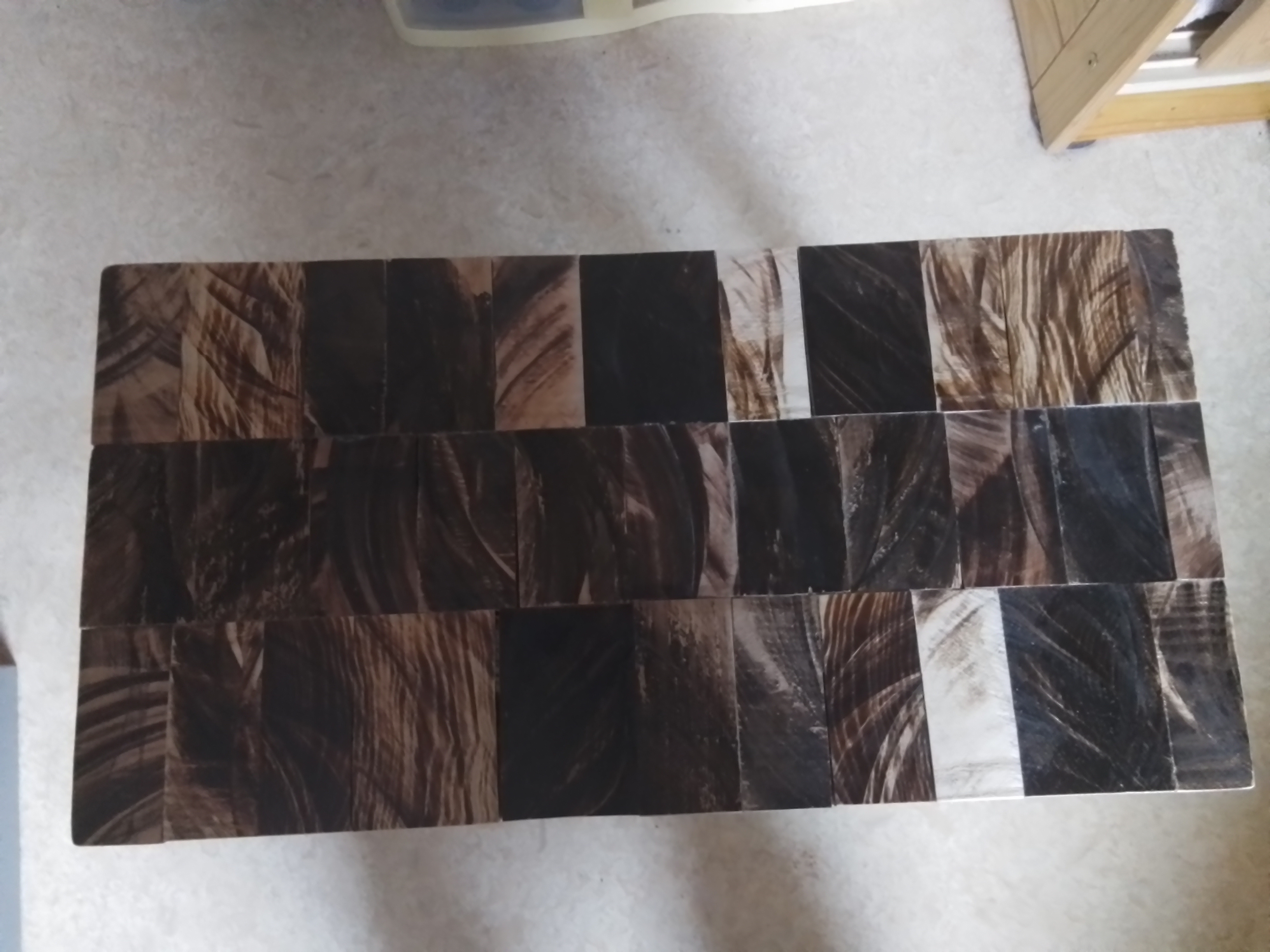

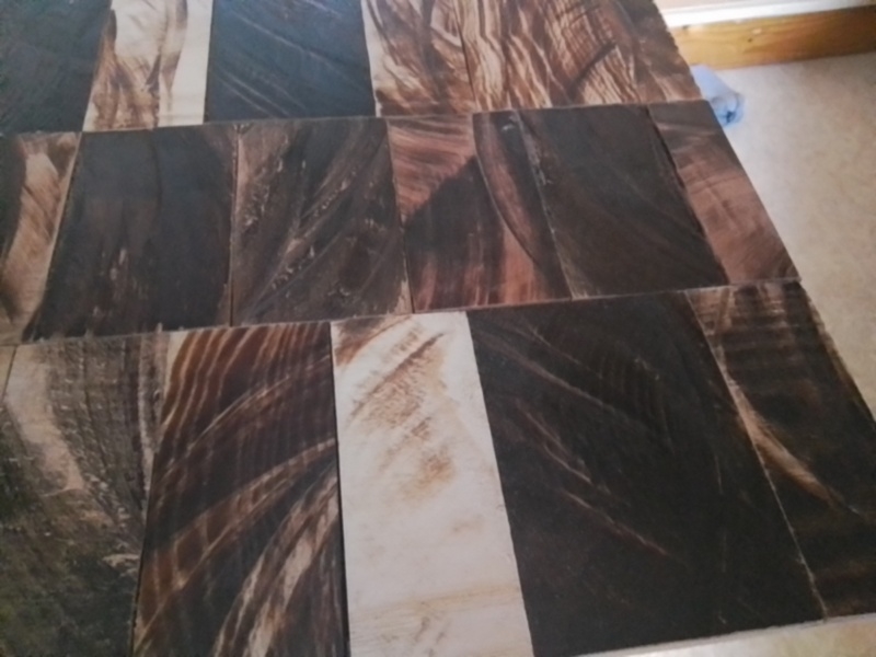

Posté le 26-08-2023 à 13:37:32  profilanswer
Bonjour a tous
Petite table de chevêt sans prétention. Un plateau en pin de 28 mm, des plaquettes découpées dans des buches de bois de chauffage
Des chutes de tasseaux.
 Scie a onglet, défonçeuse, scie sous table. Colle. Aucune vis.
J’ai mis un coup de défonceuse sur le bord du plateau et collé des lattes sur tout le tour.
Dimention L 48, l 25, h 41cm  épaisseur 40mm.
Pour brûler le bois je prefère mettre un spoiler telement j’ai honte..
je change la lame de ma scie a onglet, bizarre, ca coupe mal, ça fume beaucoup, ça pu et ça brule le bois.
J’ai monté la lame a l’envers.... J’ai tout coupé comme ça mais heureusement que la table ne fait pas 1m2

Posté le 26-08-2023 à 14:17:51  profilanswer
C'est de l'art
 [:marion_declin:2]
Tu aurais eu du mal à obtenir un tel rendu en le voulant ! :D

Posté le 26-08-2023 à 14:30:53  profilanswer
J’ai essayé avec un chalumau, ca rendrait pas pareil.

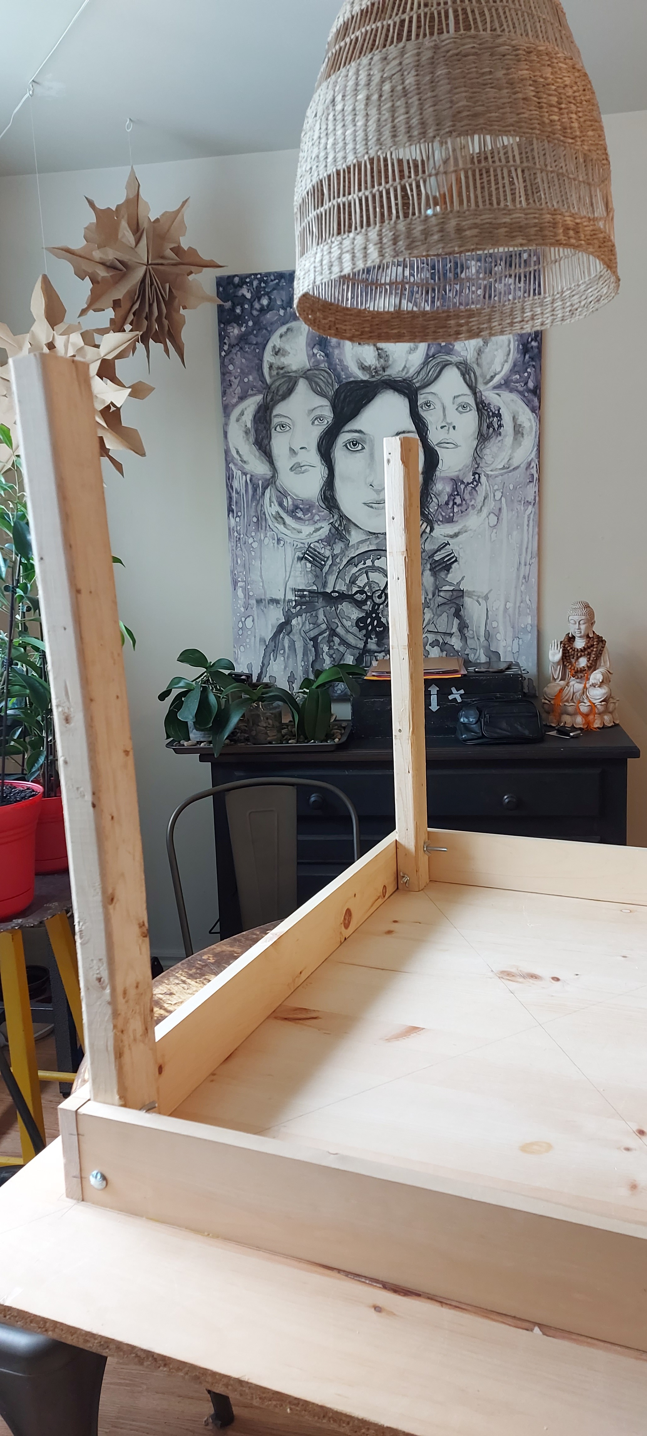

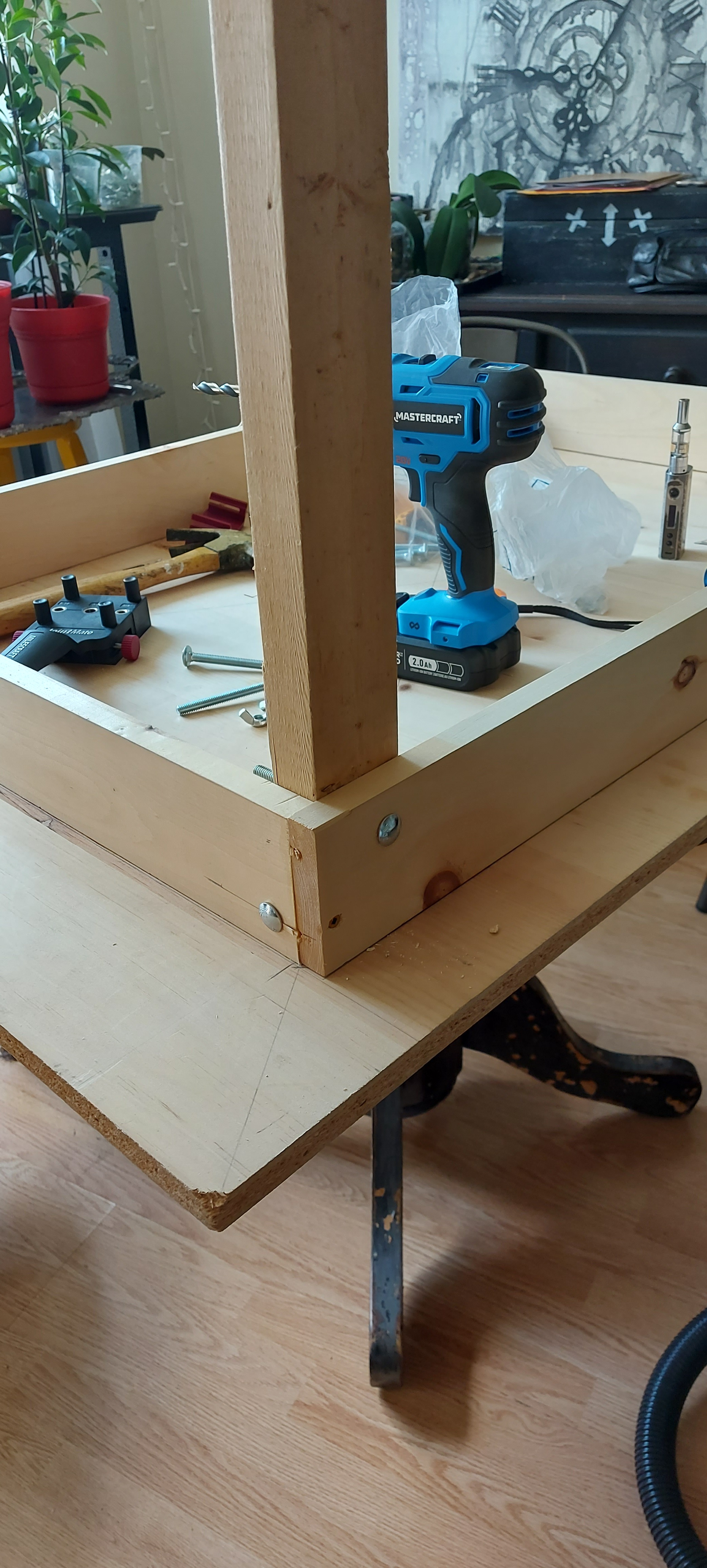

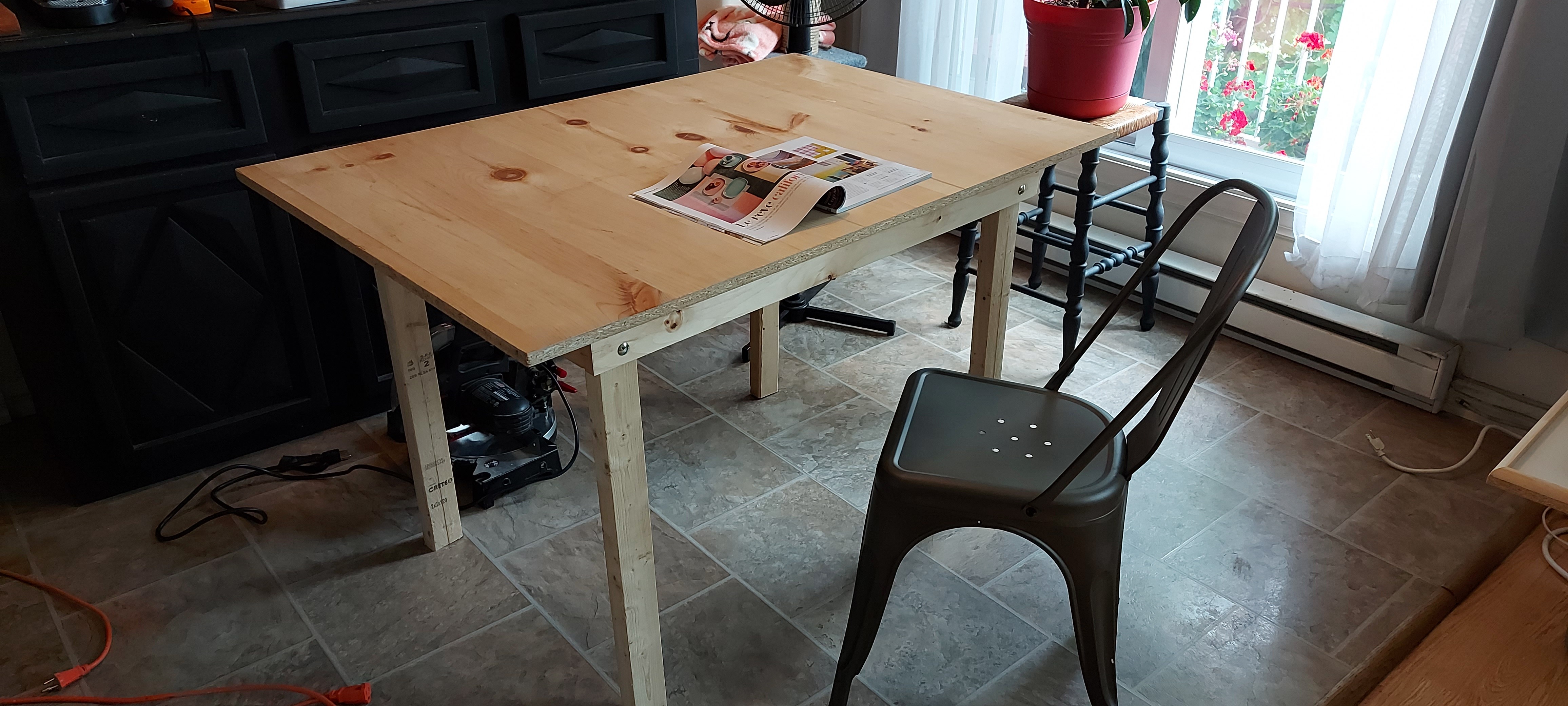

Aline BOQS
Alsacobéquois.
Posté le 27-08-2023 à 06:55:04  profilanswer
La TABLE, suite et fin !
Le planning ne s'est pas déroulé comme prévu (canicule entre autres), on n'a donc pu reprendre le projet que ce samedi.
Après pas mal de "brainstormingue", on a coupé au plus court, et fabriqué les 4 pieds de la manière la plus simple possible.
Je voulais un truc blindé de chez indestructible, mais au final, on s'est dit qu'on commencerait simplement, quitte à améliorer
ensuite.
Ainsi, les pieds sont percés deux fois de part en part, et deux gros boulons s'en viennent jusqu'à la ceinture, on peut en voir
un ici :
 https://zupimages.net/up/23/34/lsgm.jpg
On a donc commencé par faire le premier pied, en mesurant correctement les distances, puis on a utilisé ce même pied
en tant que gabarit, pour percer directement les 3 autres. On voit les deux premiers ici :
https://zupimages.net/up/23/34/1w9t.jpg
Evidemment, deux pièges étaient à éviter :
- ne pas percer les deux trous en vis-à-vis, sinon un boulon ne serait pas passé ;
- le boulon du bas ne devait pas être trop proche du plateau, sinon il ne serait plus possible de tourner l'écrou papillon.
Car il fallait respecter le cahier des charges : la table doit pouvoir se séparer de ses 4 pieds de manière rapide.
A l'arrivée, on obtient ceci :
https://zupimages.net/up/23/34/rvn0.jpg
La scie à onglets fut bénéfique, la perceuse sans fil aussi. Cette table ne bouge pas, mais on ne pourra pas danser le pogo dessus !  :D
A propos de la hauteur de la table, au total elle fait 77 cm, ce qui correspond à celle déjà en place dans mon entrepôt informatique.
On va regarder pour passer quelques coups de ponceuse, voire un vernis ou une cire.
[Faut qu'on rajoute quelques rondelles pour faire plus propre, on a oublié lorsqu'on a acheté le bois...]
Message édité par Aline BOQS le 27-08-2023 à 06:55:40

Skopos
Posté le 27-08-2023 à 12:03:57  profilanswer
Bonjour a tous
https://rehost.diberie.com/Picture/Get/f/204629
https://rehost.diberie.com/Picture/Get/f/204631
https://rehost.diberie.com/Picture/Get/f/204632
 [:madame_de_galles:5]

C'est surtout pour la lame que c'est risqué je pense. La chaleur excessive pourrait peut-être la déformer. Peut-être aussi que les plaquettes pourraient s'arracher dans ce sens en cas de soudure faible... usage a réserver à des vieilles lames je pense dans tous les cas :)

raclette 7​4
reblochon
Posté le 27-08-2023 à 12:11:56  profilanswer
n°69078617
raclette 7​4
reblochon
Posté le 27-08-2023 à 12:14:21  profilanswer
Je l’ai remise a l’endroit, elle coupe normalement.
Faut couper doucement en plusieurs fois,

Si la table n'est pas bancale, c'est un succès.  [:babouchka:2]
Pour faire plus propre :
- un petit coup de papier de verre ou de râpe à bois sur les angles des pieds, là it's a bit rough => parfait pour ce prendre un splinter dans la main
et même sur toute la surface des pieds en y regardant de plus près (smiley loupe)
- coller/clouer une baguette sur les chants ou bien thermocoller un ruban de chant pour cacher ce moche aggloméré qui finira par s'écailler, se prendre dans les vêtements etc...
https://www.richelieu.com/ca/fr/cat [...] ateProv=QC
Message édité par jluc le 27-08-2023 à 12:44:56
