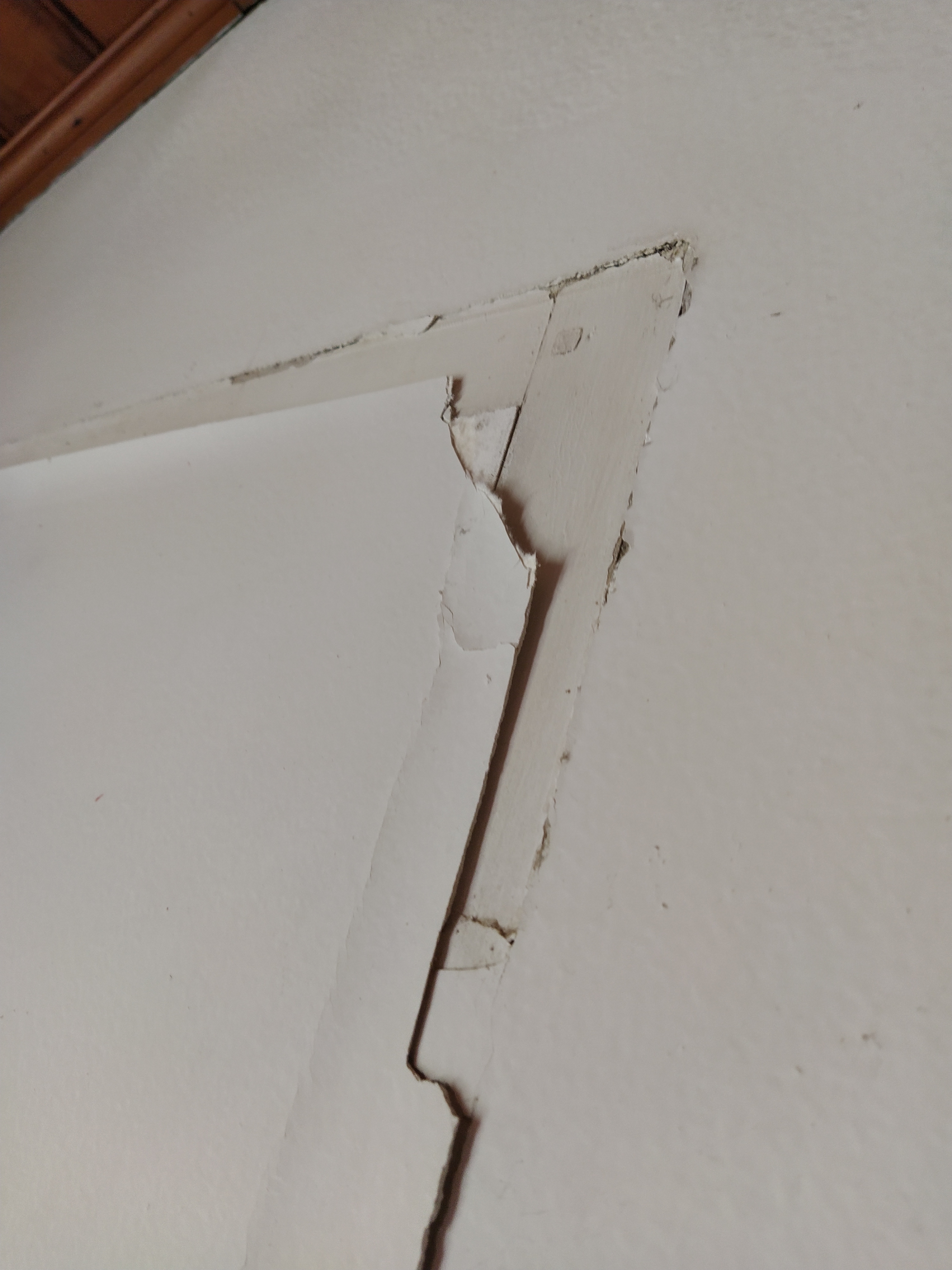

Bonjour,
je souhaiterai refaire une pièce qui donne derrière un insert. Cette pièce a été refaite il y a une vingtaine d'année par un professionnel.
Le problème est que la peinture se décolle par plaque (je pense qu'il y a du plâtre aussi), le support est du parpaing. Je pensais tout décoller mais que mettre pour que la peinture résiste à la chaleur sur le mur?
https://zupimages.net/up/23/33/pksr.jpg
De plus, il y avait une porte et elle a été condamné mais l'entourage en bois a été conservé et du placo a été mis pour boucher. Dois-je réenduire au MAP?
https://zupimages.net/up/23/33/r188.jpg
Comment referiez-vous ça? Merci

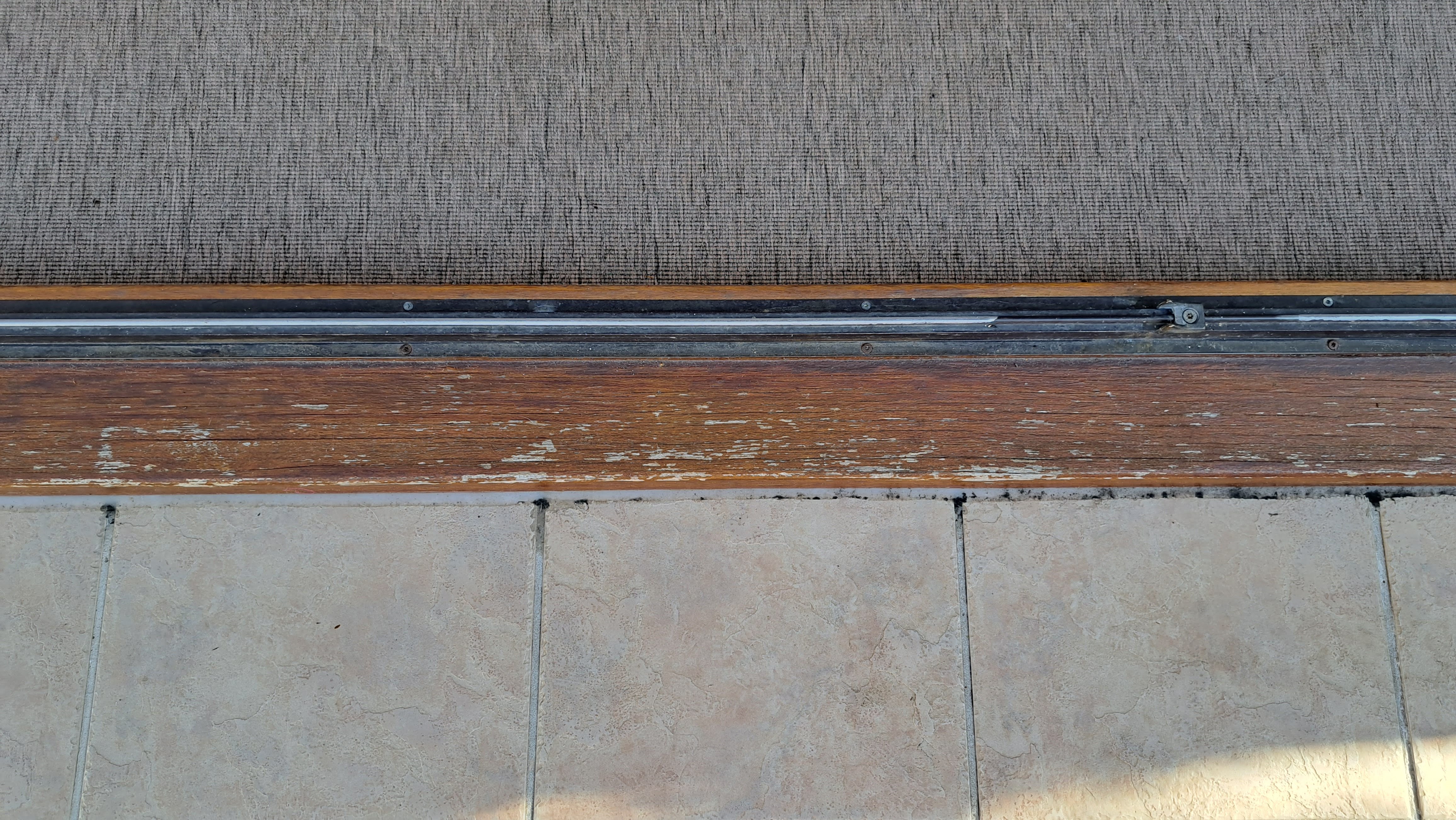

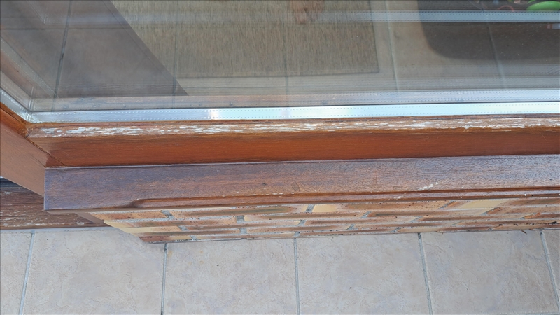

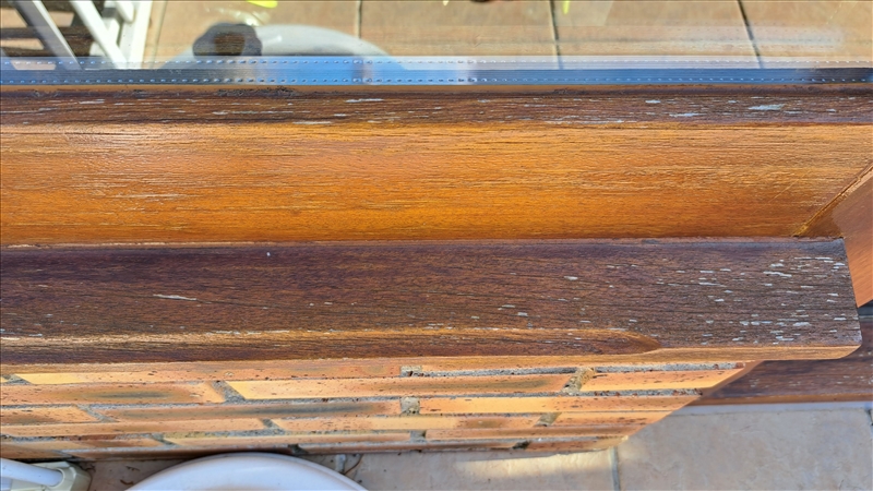

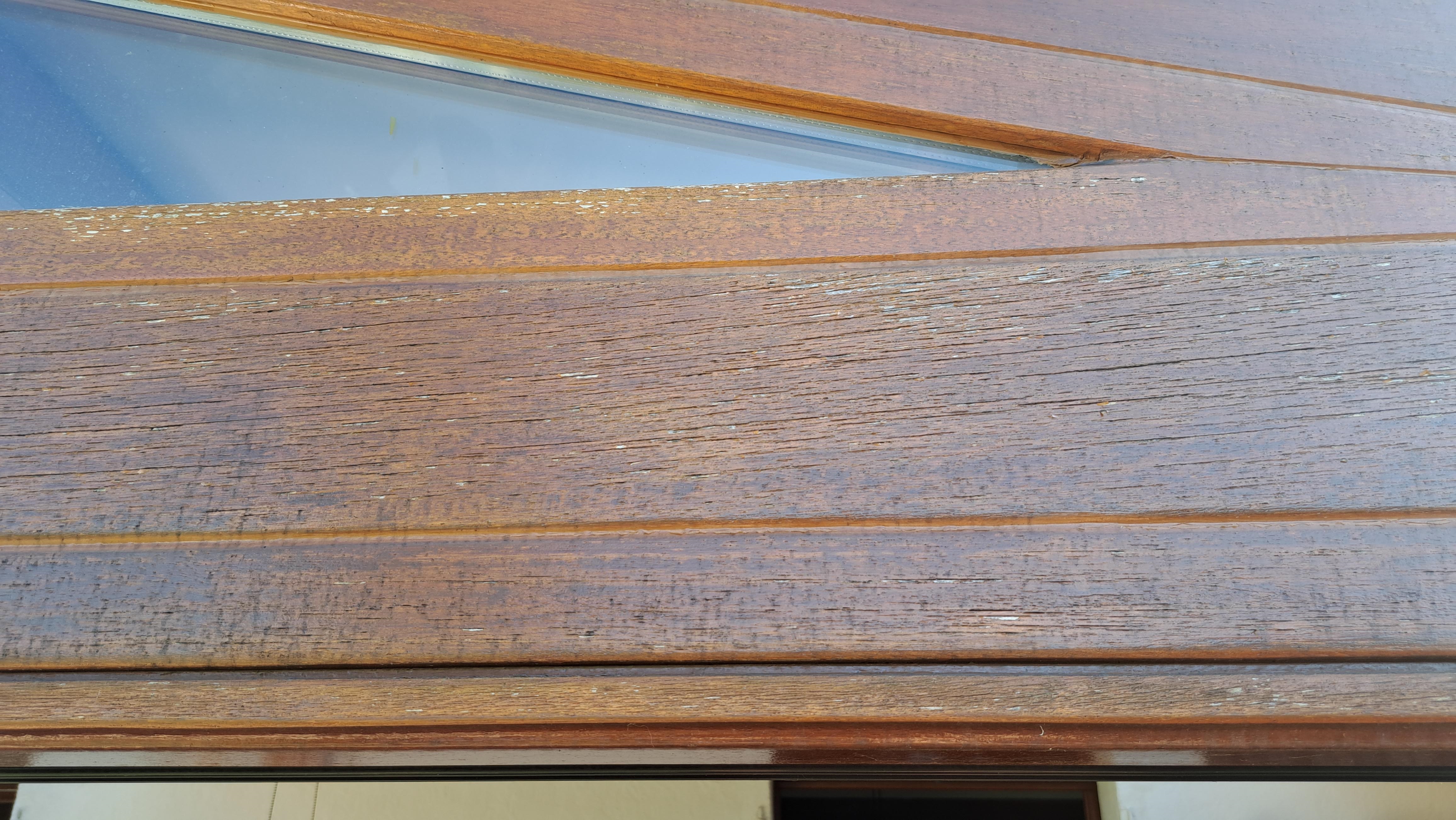

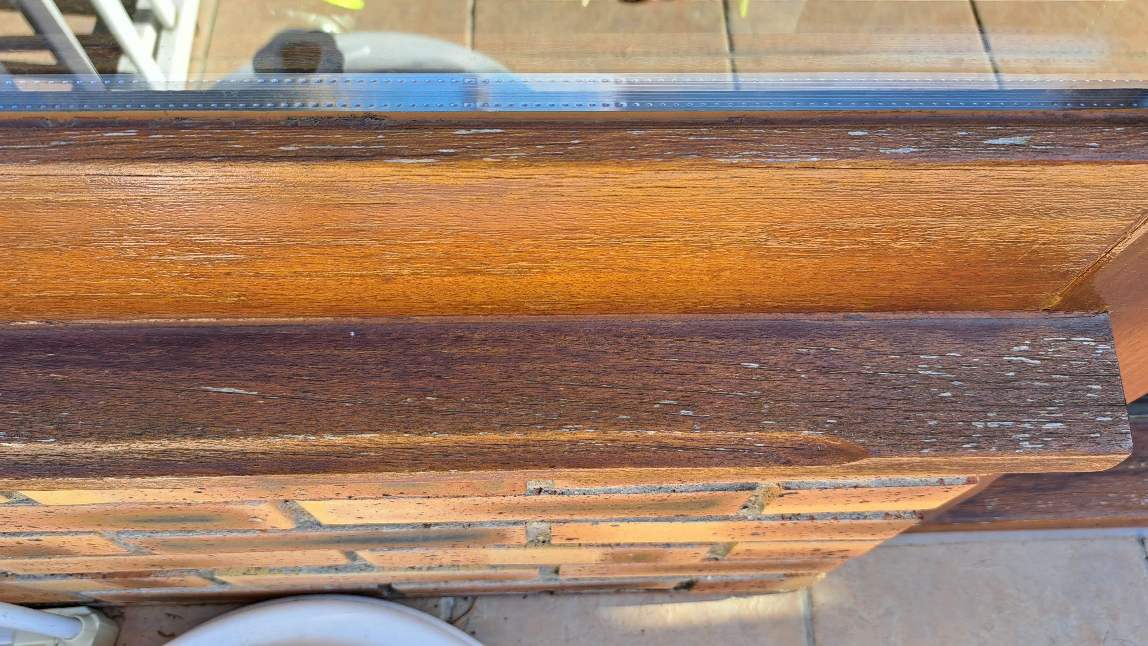

Posté le 21-08-2023 à 10:36:14  profilanswer

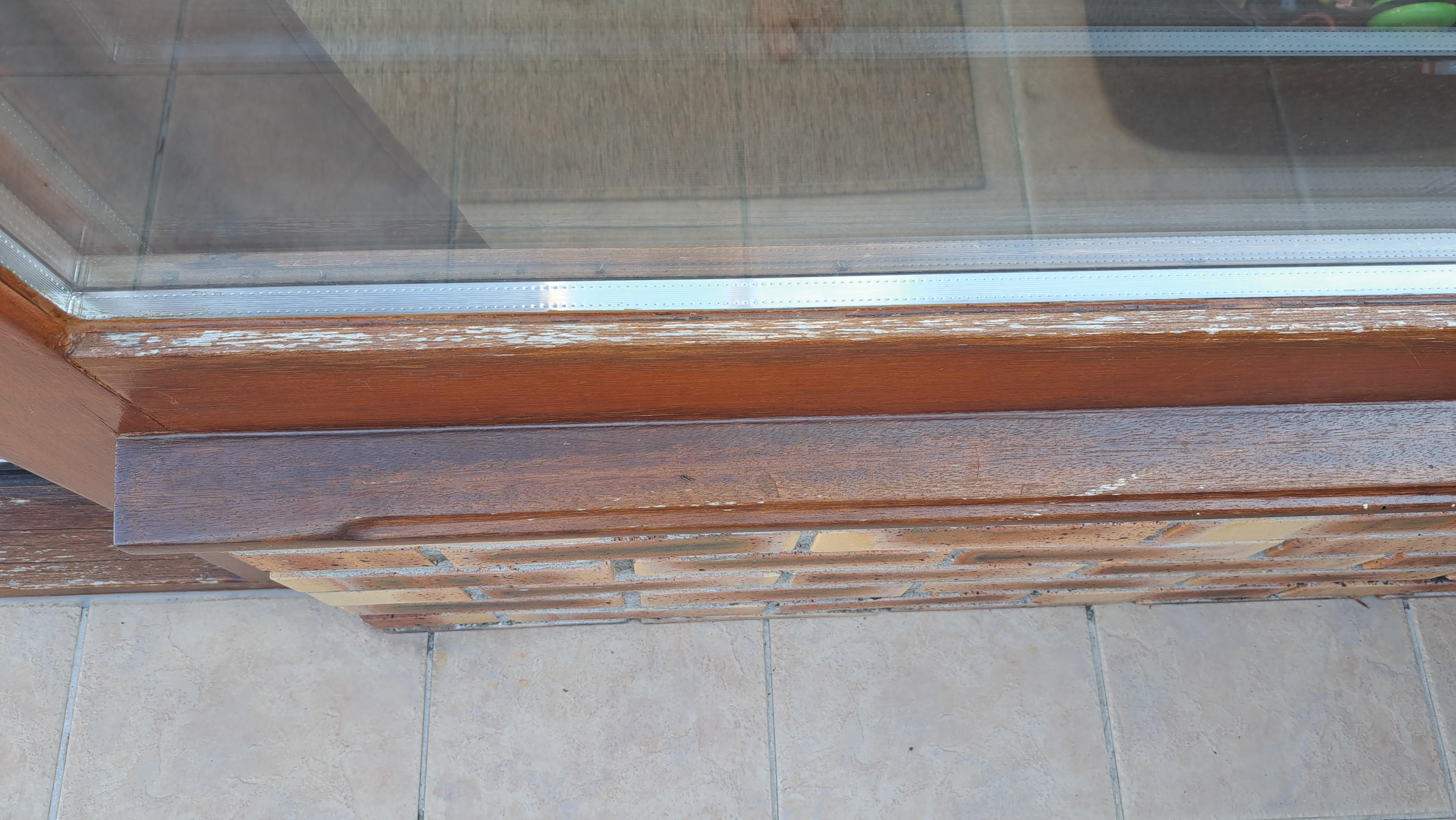

:jap: question pour les spécialistes du bois
J'ai relasuré ma véranda il y a 3 ans, dont beaucoup de parties que j'ai poncé à blanc car lasure trop abimée, xylophene puis 3 couches de lasure avec egrainage entre chaque
Cette année ça s'écaille déjà, je suis plein sud ça n'aide pas (sur les côtés de la véranda ça tient bien mieux)
Surtout les parties // au sol :
https://rehost.diberie.com/Picture/Get/r/203299
https://rehost.diberie.com/Picture/Get/r/203300
https://rehost.diberie.com/Picture/Get/r/203301
Est ce rattrapable avec la même lasure sans reponcer à blanc ? Car c'est un gros boulot :(
Que puis je faire pour les parties // au sol pour que ça tienne mieux ? On m'a parlé de mettre une couche de vernis par dessus .. votre avis et quel vernis utiliser ? Pas trop galère ensuite pour entretenir la lasure ?
Sur les parties perpendiculaires ça tient mieux mais certaines où le bois est fissuré ça commence aussi à partir :
https://rehost.diberie.com/Picture/Get/r/203298
Idem rattrapable sans tout remettre à blanc ?  :pt1cable:
Message édité par micky78 le 21-08-2023 à 10:38:22
n°69037183
tarpan66
Posté le 21-08-2023 à 12:03:11  profilanswer
Conclusion : la lasure c'est de la merde, il faut jamais commencer à en mettre.
n°69037604
aldayo
Posté le 21-08-2023 à 13:08:21  profilanswer
Saturateur !!
n°69038253
micky78
Get ripped or die tryin'
Posté le 21-08-2023 à 14:24:23  profilanswer
Saturateur sur les parties horizontales ou toute la véranda ??
Toute, je suis pas sur du résultat avec l'aspect mat et ça m'obligerait à tout reponcer à blanc ..
Sur la "marche" pourquoi pas pour tester
n°69038423
Ydalb
In Crêpes n' Cidre I Trust!
Posté le 21-08-2023 à 14:42:36  profilanswer
À mon avis, tu n'as pas trop le choix de tout reponcer ?
Laisse tout griser :jap: /my2cents
Message édité par Ydalb le 21-08-2023 à 14:42:48
n°69038469
micky78
Posté le 21-08-2023 à 14:49:07  profilanswer
Bah en dehors des photos tout le reste est en bon état et n'a pas besoin d'être poncé de nouveau, ça serait un boulot de ouf
Sans compter que l'intérieur est lasuré, alors extérieur saturé et intérieur lasuré ça ne choquerait pas mais laisser griser que l'extérieur par exemple ça ferait bien moche
En plus je suis pas trop sur de la qualité du bois, quand on voit comment il se "fend" sur certaines planches, j'ai regardé la facture de la véranda de l'ancien proprio c'est marqué "bois exotique Dark Red Méranti"
Message édité par micky78 le 21-08-2023 à 14:50:11
